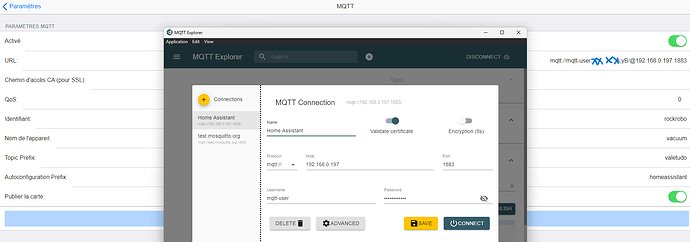

petite question : je bute sur l’adresse à mettre dans l’interface web valetudo.
J’essaye de mettre la même que dans mqtt-explorer (avec le mot de passe caché) avec la syntaxe mqtt://mqtt-user:motdepasse@192.168.0.197:1883, mais l’aspirateur n’apparait ni dans mqtt-explorer ni dans home assistant.
Vous pourriez me dire si l’adresse est conforme à ce qui est attendu ?

As tu une erreur dans l’inglet connectivité de valetudo ?
Hello @McFly , sur la page web valetudo, j’ai ça
2023-10-14T15:34:29.078Z MQTT Error : mqtt_general_error : {"errno":-3008,"code":"ENOTFOUND","syscall":"getaddrinfo","hostname":"mqtt-user"}

Mqtt est sur Home Assistant ? Sinon l’adresse tu l’a sur MQTT explorer si tu avais deja configuré
