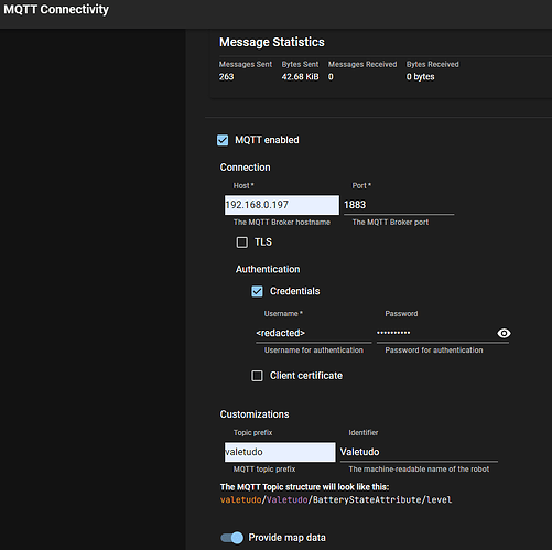

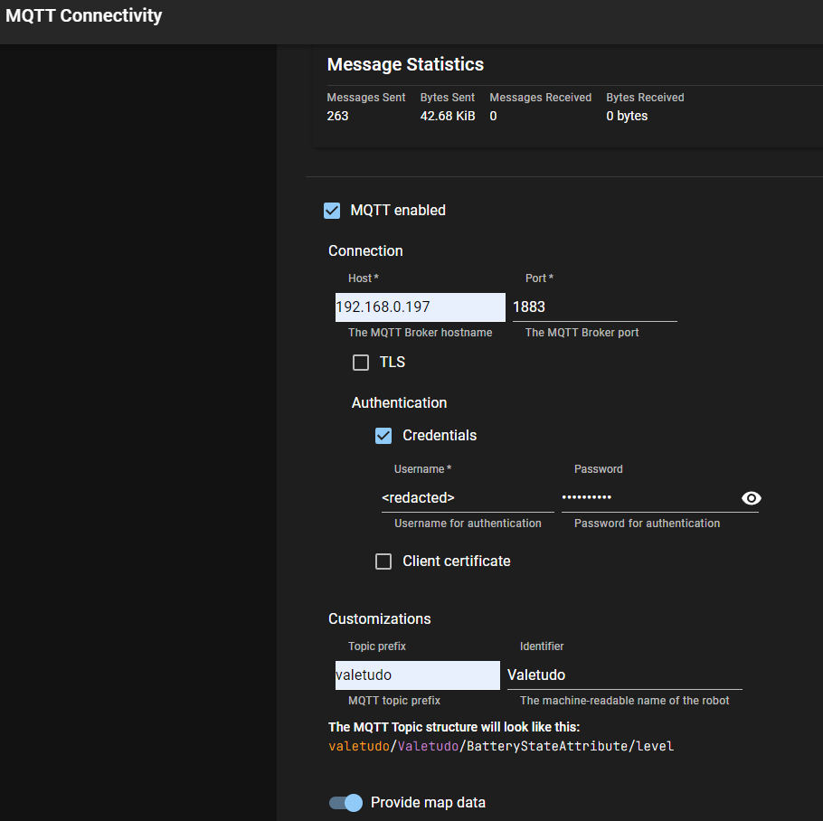

Mqtt est sur home assistant (depuis quelques mois) et mqtt explorer voyait le valetudo classique avant le passage à RE, c’est pour ça que je demandais si l’adresse mqtt dans la webapp de RE était bien formée.
Du coup je tente un nouveau passage vers valetudo classique.

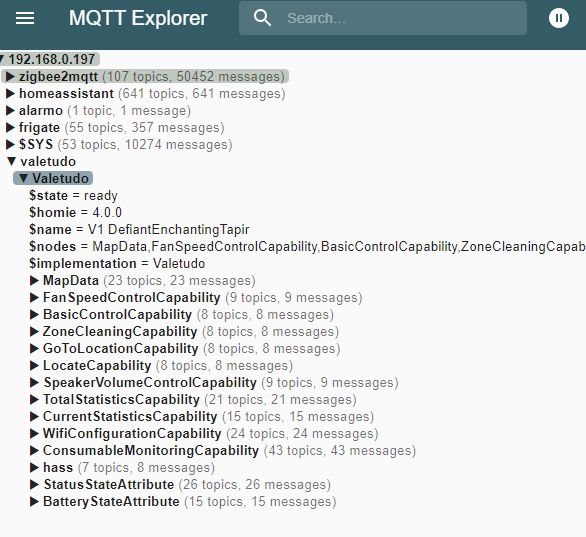

Edit : je viens de réinstaller Valetudo classique et il est découvert sans souci dans mqtt-explorer
et dans l’interface web de valetudo

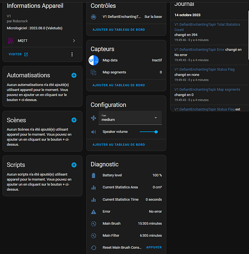

et sur HA dans mqtt
Si ça peut servir, merci :wink:

le mot de passe mqtt dans l’interface web de Valetudo RE n’accepte pas les caractéres spéciaux, au contraire de Valutudo classique. C’est du au mode de saisie du mot de passe, cette fonctionnalité avait été demandé pour la version RE mais n’a pas/jamais été implémentée.
