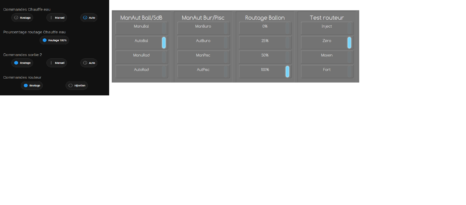

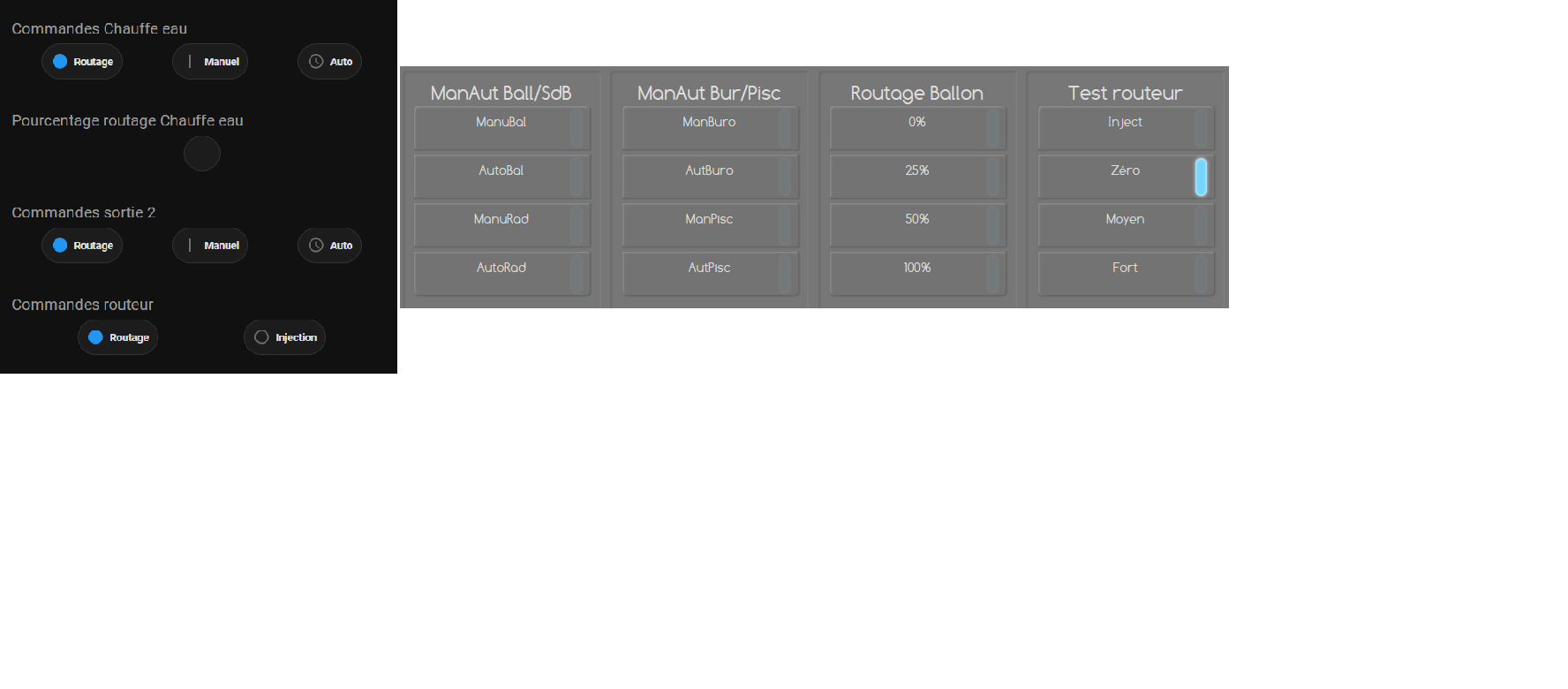

Je viens de passer de 2 à 8 panneaux, du coup ça route vers mon chauffe eau, mais je viens de m’apercevoir d’un fonctionnement étrange :
Point de départ : Autobal avec routage ballon à 100%

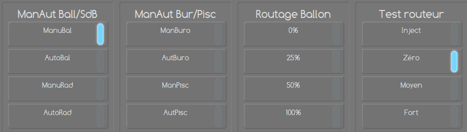

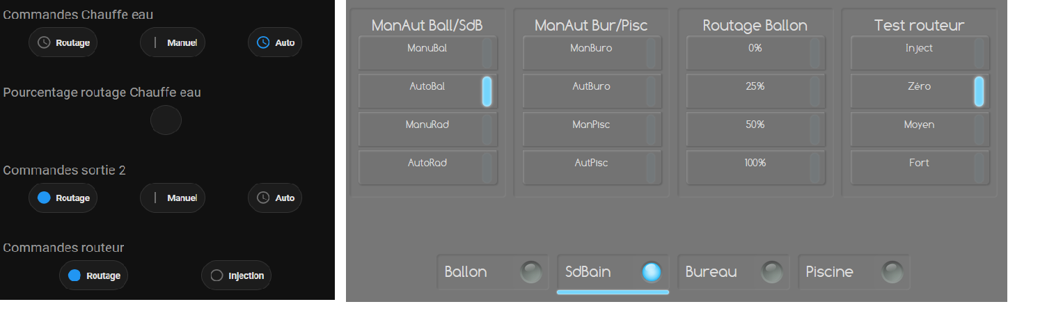

cas 2 : je clique sur Manubal depuis l’interface MSunPV, plus rien dans routage ballon, est-ce normal ?

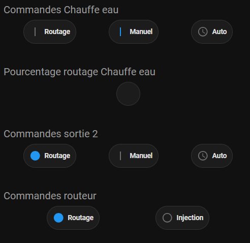

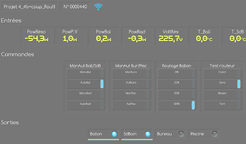

cas 3 : je clique de nouveau sur Manubal, Manubal s’éteint, sur l’interface HA ça passe en Routage mais sans pourcentage de routage.

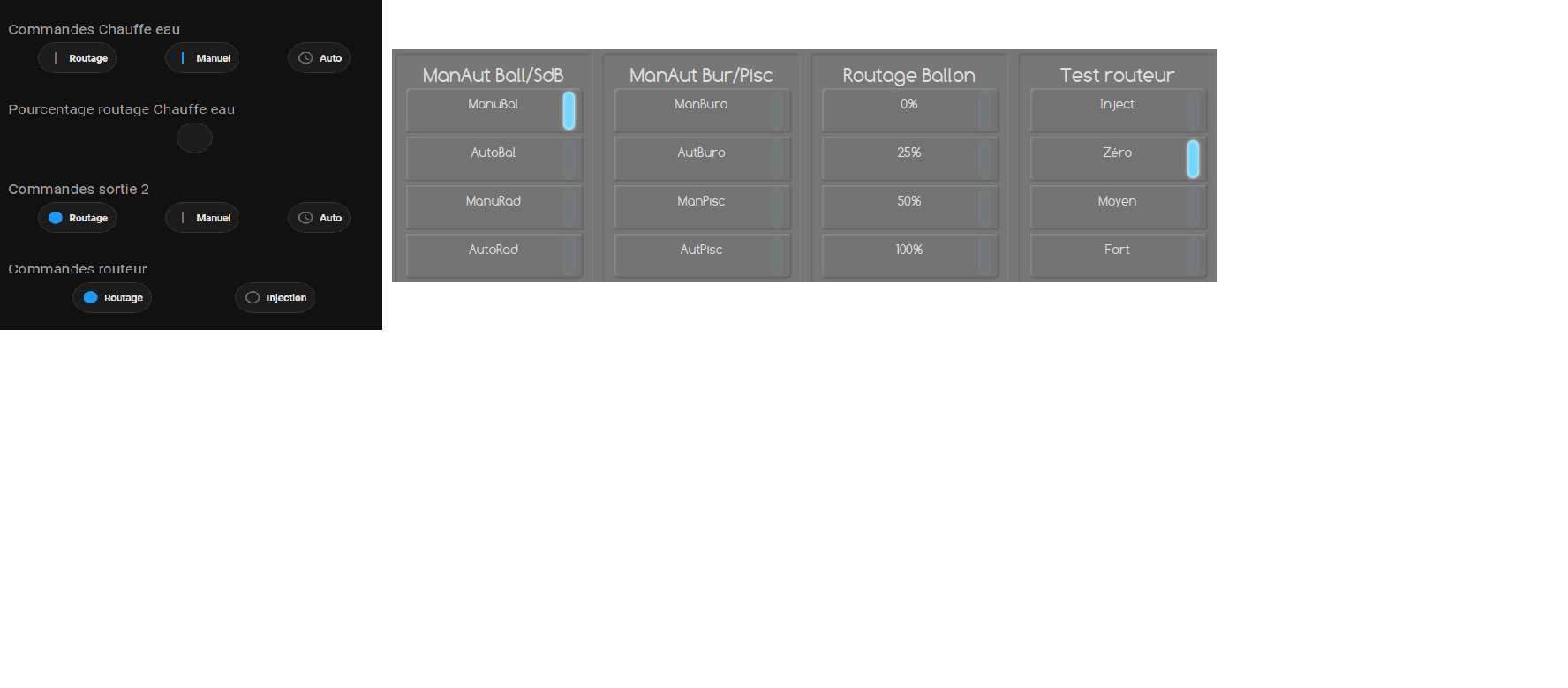

cas4 : je clique sur Autobal, Autobal s’allume bien, mais toujours sans aucun pourcentage

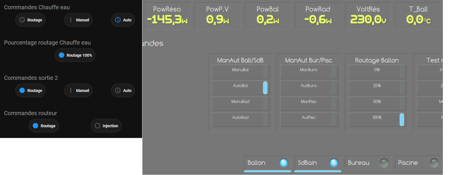

cas5 : je clique sur 100% routage
Du coup je ne peux pas faire d’automatisation du style ne pas alimenter le CE si une certaine température est atteinte.
Ça fonctionne bien sauf dès qu’on change de mode.

A noter aussi que une fois sur le cas 3 lorsque dans HA je clique sur Autobal ou Manuel j’ai :
Et si je clique sur le pourcentage routage j’ai :
Est-ce qu’il y a un explication, ou quelque chose que je n’aurais pas bien fait ?

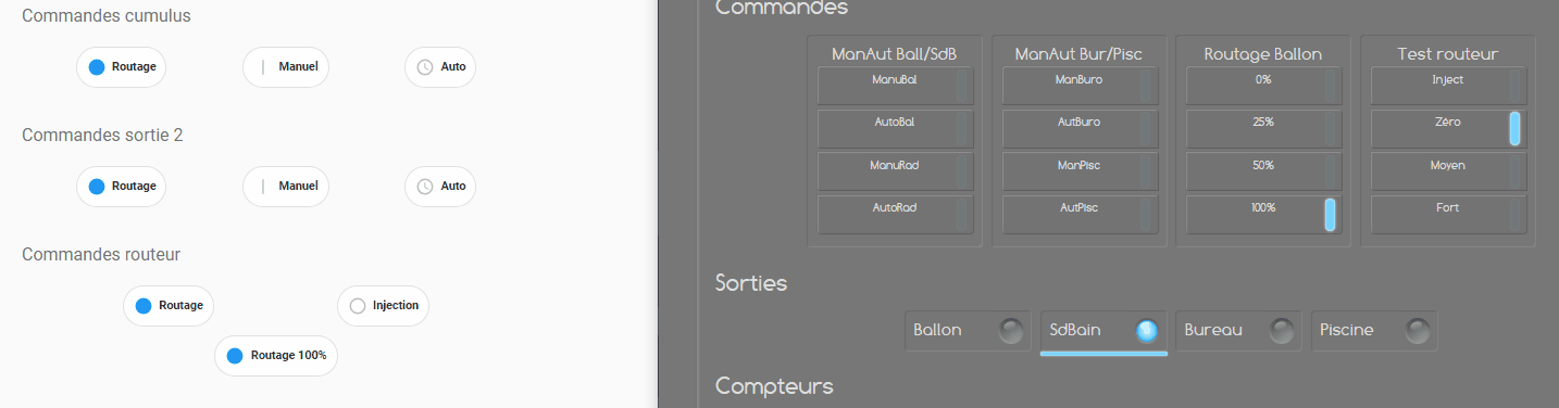

Et dernière chose dès qu’il y a un surplus SdBain est allumé.

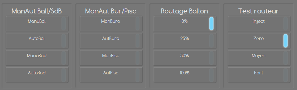

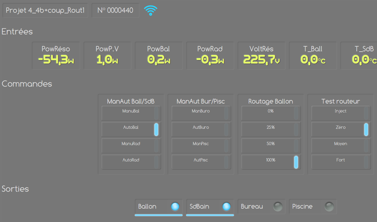

alors avec l’exécution de Shell Command: msunpv_0 ça passe de
à
puis avec Command: msunpv_25 à 25 et Zéro ainsi de suite.

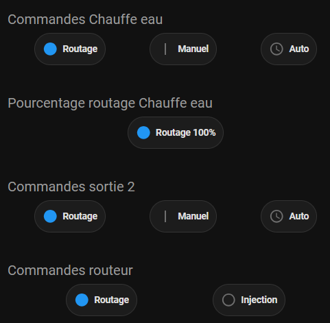

Ça c’est bon, et côté HA avec Command: msunpv_100 j’ai
ha01
si je clique sur Manuel dans HA, sur la page web du routeur Manubal s’allume, mais au bout de 10-15 secondes 100% s’éteint donc j’ai :
et sur HA :
ha02
J’ai fait aussi le test avec Manubal et 100% si je clique sur Autobal au bout de 10 à 30s 100% séteint.
Je clique de nouveau sur 100% et ensuite sur Manubal, au bout de 10 à 30s 100% séteint.
