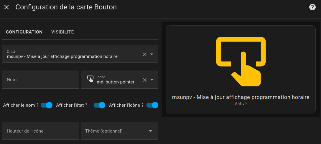

bonsoir Tochy
j’essaie de créer un bouton virtuel afin d’exécuter l’automatisation msunpv_mise_a_jour_affichage_programmation_horaire

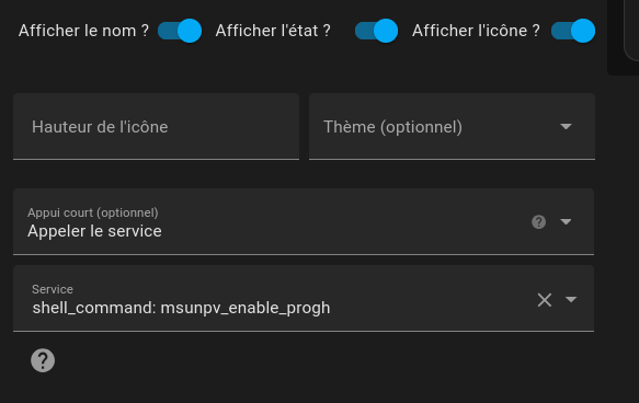

pas de souci pour créer le bouton, dans ce bouton j’appelle le service :
Shell Command: msunpv_enable_progh
mais ça ne fonctionne pas… comment exécuter l’automatisation de relecture du xml avec un bouton virtuel ?
merci

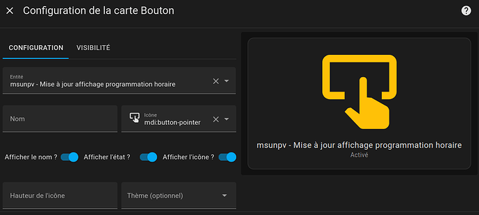

voici ce que je fais, carte bouton avec :
et appel du service :
malgré ça , ça ne fonctionne pas… l’exécution de l’automatisation fonctionne…

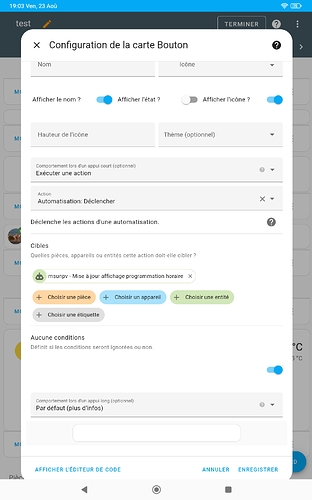

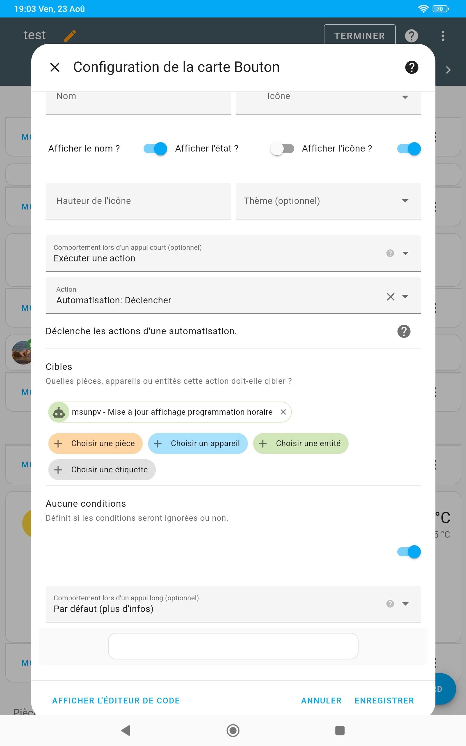

merci, apparemment c’est le choix de la carte bouton…
j’ai pas la même chose dans « action appui court » moi j’ai
Action par défaut (permuter)…
bon je vais me débrouiller avec ce que tu m’as donnée…
merci encore et bonne soirée.
Bah justement c’est là que tu choisi ce que tu veux faire.
La petite flèche à droite
Exécuter une action
Ensuite dans la case action, automatisation déclencher
Et ensuite entité tu choisis la bonne automatisation
