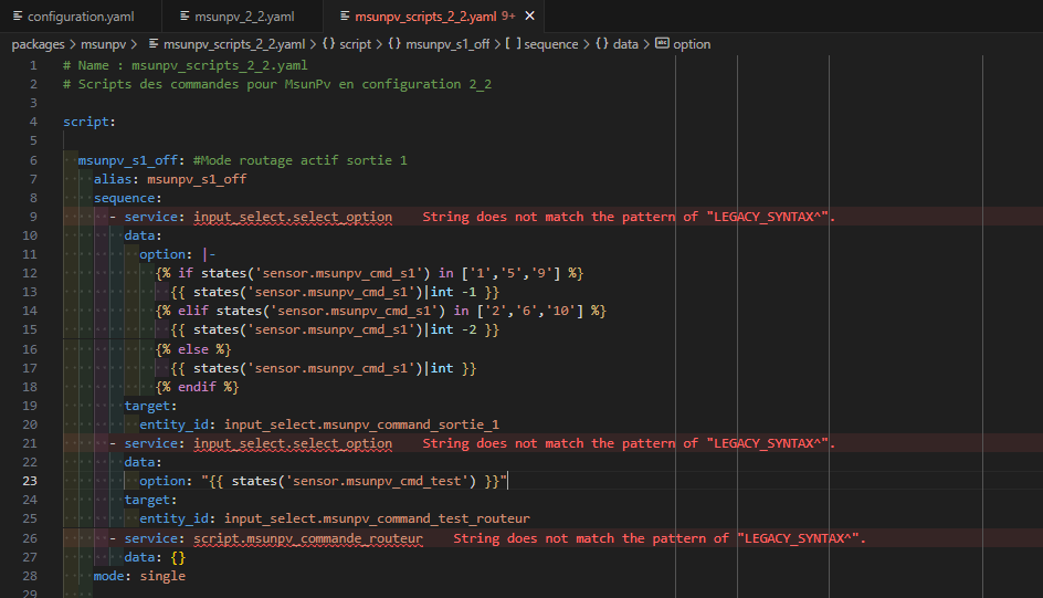

J’ai voulu le mettre en place sur mon HA, dans Studio Code Server, j’ai un message d’alerte sur la partie Script
Est-ce qu’il ne faut pas le prendre en compte ?
Encore merci pour le travail effectué.
C’est comme tu veux tu peux soit l’ignorer et ça fonctionnera quand même, soit remplacer tous les
- service: input...
Par
- action: input...
Depuis une des dernières mise à jour service a été remplacer par action, mais continue de fonctionner par mesure de rétro compatibilité (du moins pour le moment)
Merci pour la réponse aussi rapide.
Je vais le remplacer, on sait jamais si dans x mois/année ce n’est plus rétrocompatible, je ne me souviendrais plus pourquoi cela ne fonctionne pas :stuck_out_tongue_winking_eye:

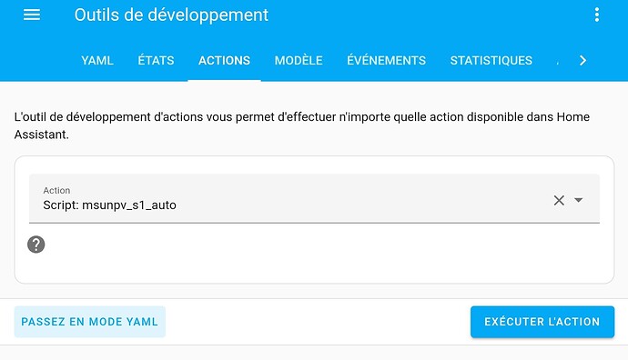

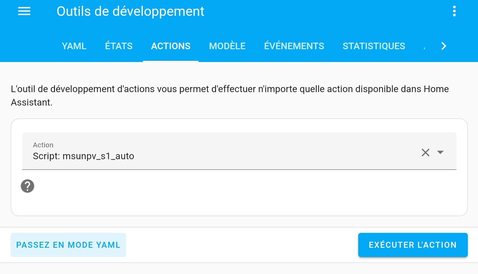

Pour tester les scripts tu vas dans outils de développement/actions et tu tapes ça :
Ensuite tu cliques sur exécuter l’action.
Une fois l’action exécutée (Le bouton devient vert si tout se passe bien) tu vérifies sur la page web du routeur que autobal a bien changé d’état, passe de allumé à éteint ou l’inverse selon la position de départ.
C’est bon
J’ai tester la commande auto et manu.
