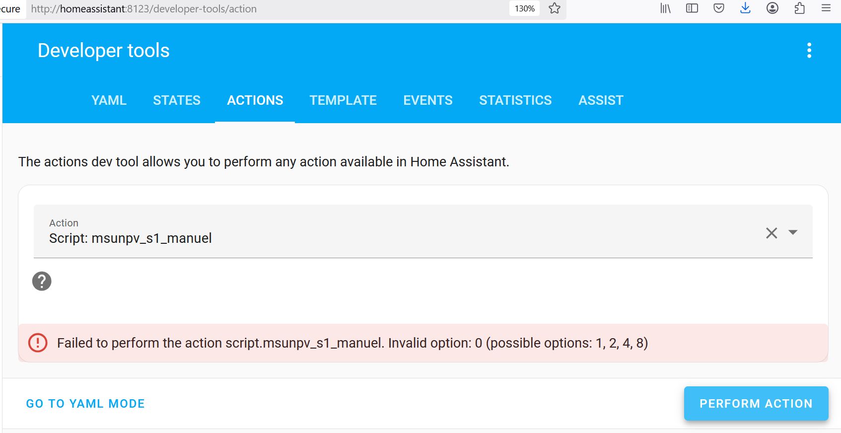

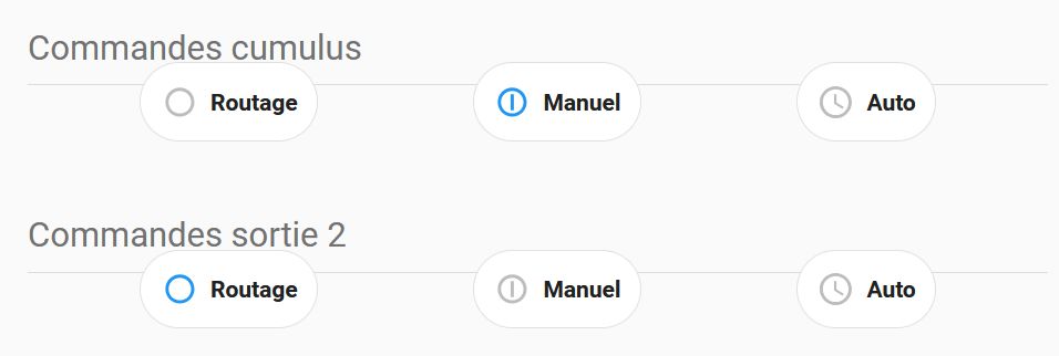

mais impossible d’obtenir une marche forcée depuis HA. J’ai le message:
« Failed to perform the action script/msunpv_s1_manuel. Invalid option: 0 (possible options: 1, 2, 4, 8) »

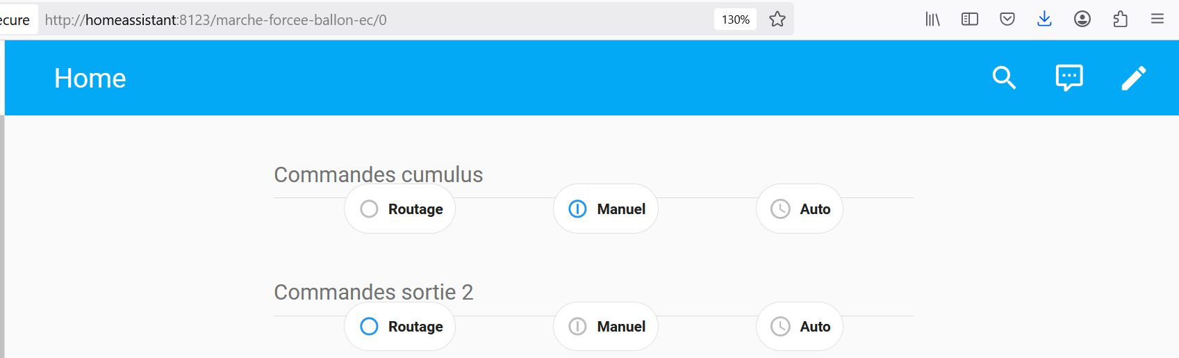

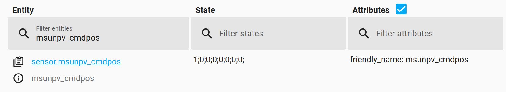

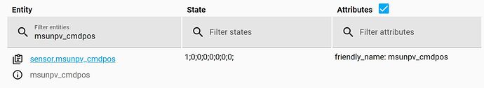

Pourtant HA semble lire correctement le fichier de msunpv. Si j’active manuellemet la marche forcée depuis msunpv, j’obtiens sur HA:

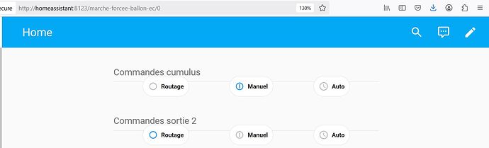

idem la console (j’ai repris ton code) affiche bien la marche forcée:
Mais si j’essaie d’activer un bouton sur cette console, j’ai le message d’erreur.
Idem si j’essaie de lancer le script depuis HA:
J’ai bien utilisé les fichiers msunpv 4x4. Mais une subtilité m’échappe. Merci pour ton aide

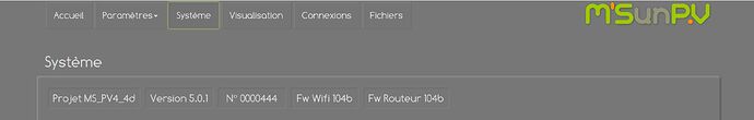

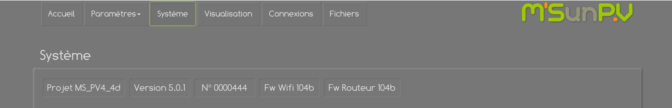

Peux tu me confirmer que ton msunpv est bien en version 105 du firmware.
Peux tu poster la dernière ou les dernières lignes de ton fichier msunpv_4_4.yaml.
Si c’est bien ce que je pense c’est simple à corriger.
en fait, non, mon msunpv est en 104b:
et les dernières lignes de msunpv_4_4.yaml:

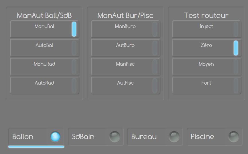

Sur la page web du routeur mets toi comme ça
puisque d’après ton screen apparemment tu n’as rien de cocher.
Une fois ceci fait patiente une minute pour être sur que HA le prenne en compte et refait un test ça devrait fonctionner.

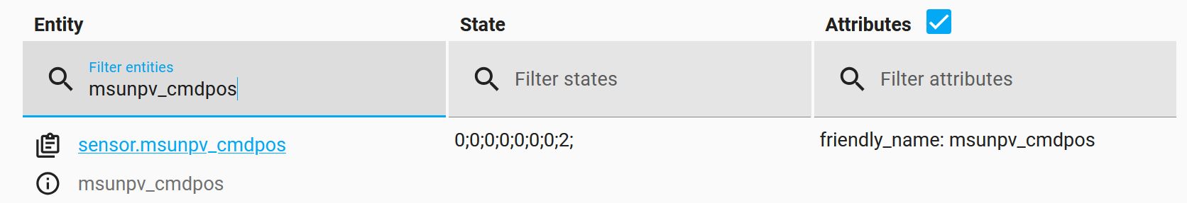

Un très grand merci @Tochy, ca marche :slight_smile:
Test routeur activé à zéro sur MsunPV

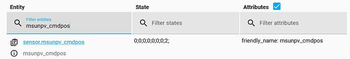

correctement lu par HA:
La commande HA fonctionne
en s’appliquant au MsunPV:

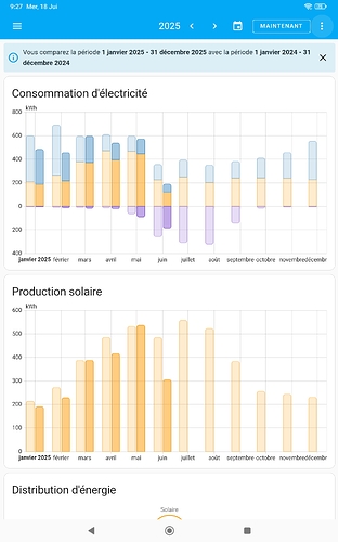

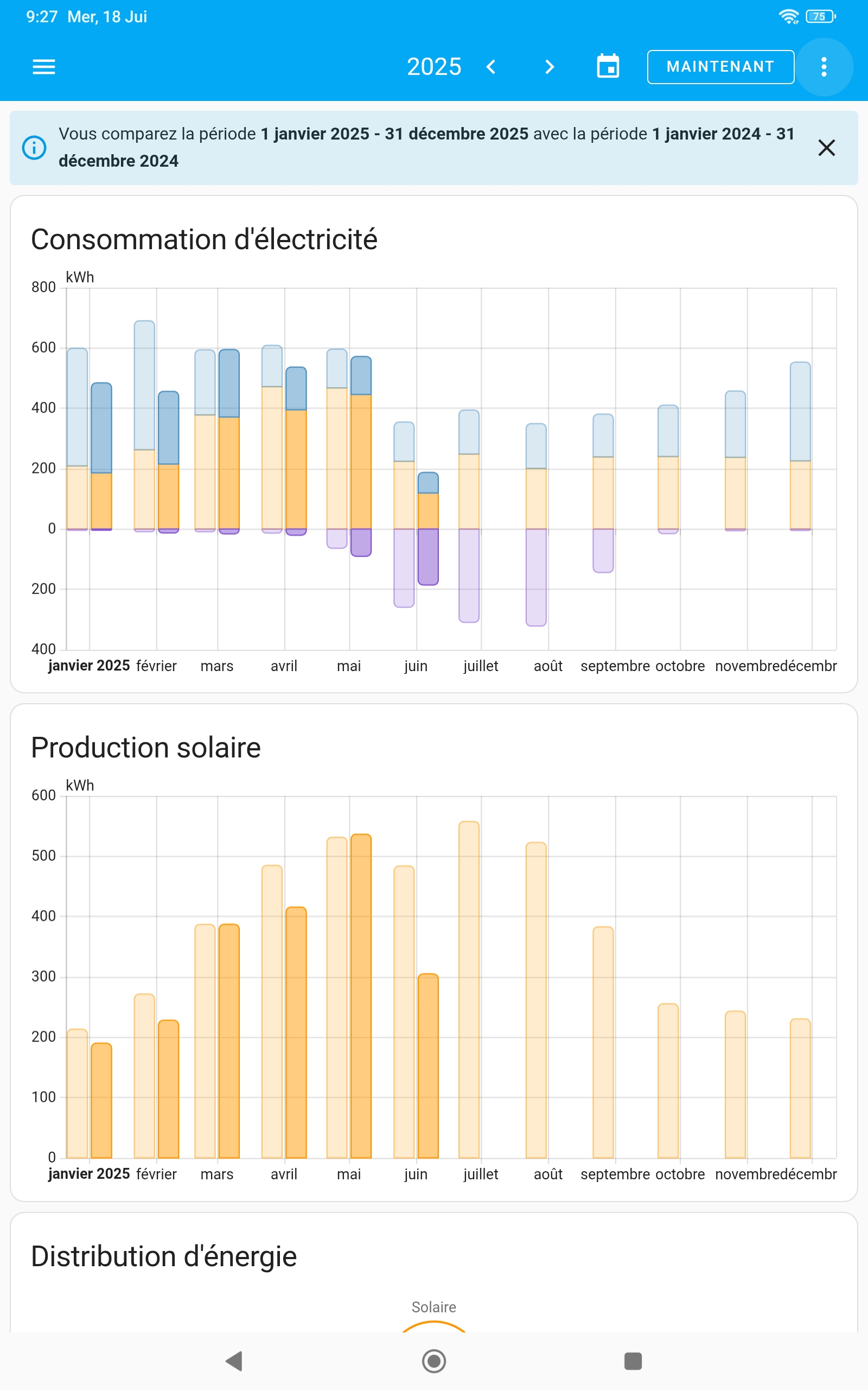

Depuis qq temps le graph copier de ton Dashboard (le 2e avec les conso/prod/injection en colonne) ne s’affiche plus… pas de souci pour le 1er…
Y a t il une mise à jour à faire?
Bonne journée
Pas du côté de l’intégration en tout cas. Peut être des mise a jour côté HA mais étant à jour de mon côté et que tout fonctionne je ne saurait te dire si c’est bien ça
