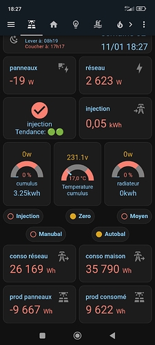

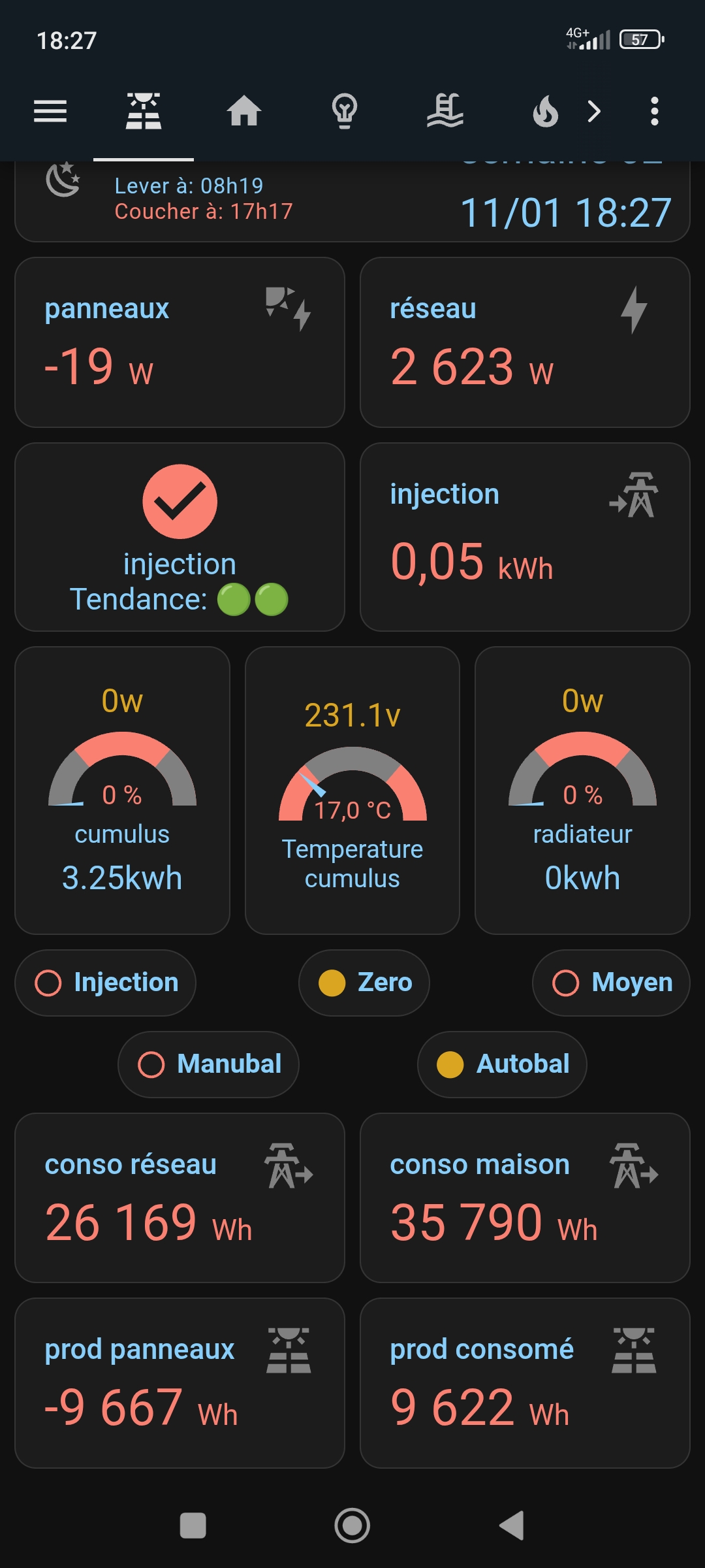

slt je te joint un screen de mon dashboard ou tu ce qui est dessus vient de l integration de @Tochy
je l utilise depuis le mois de mars et je n est jamais rencontrer de probleme .
idem depuis le debut ca marche nickel

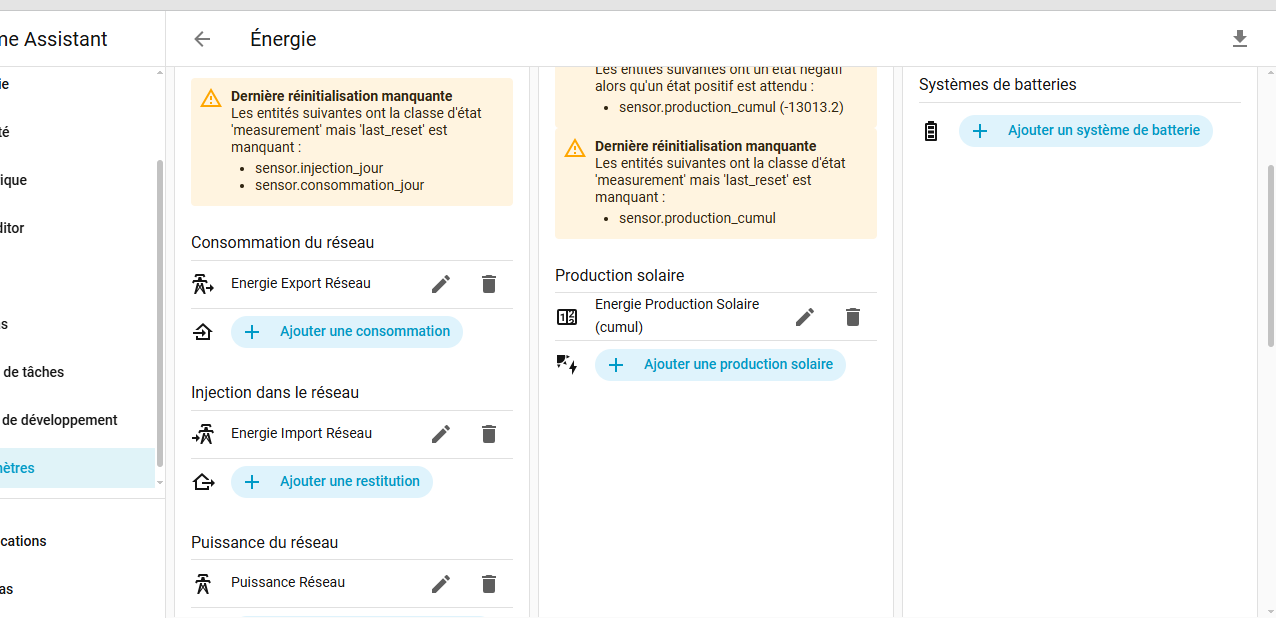

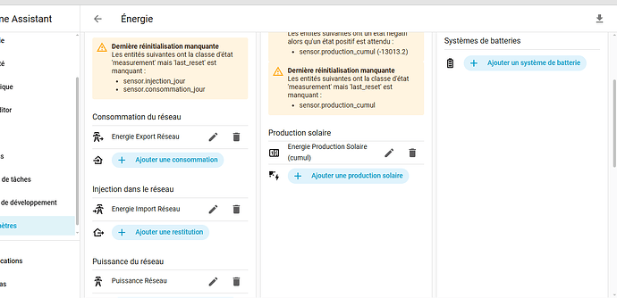

J ai réussi a l’intégrer mais impossible de configurer l’onglet Energy correctement !

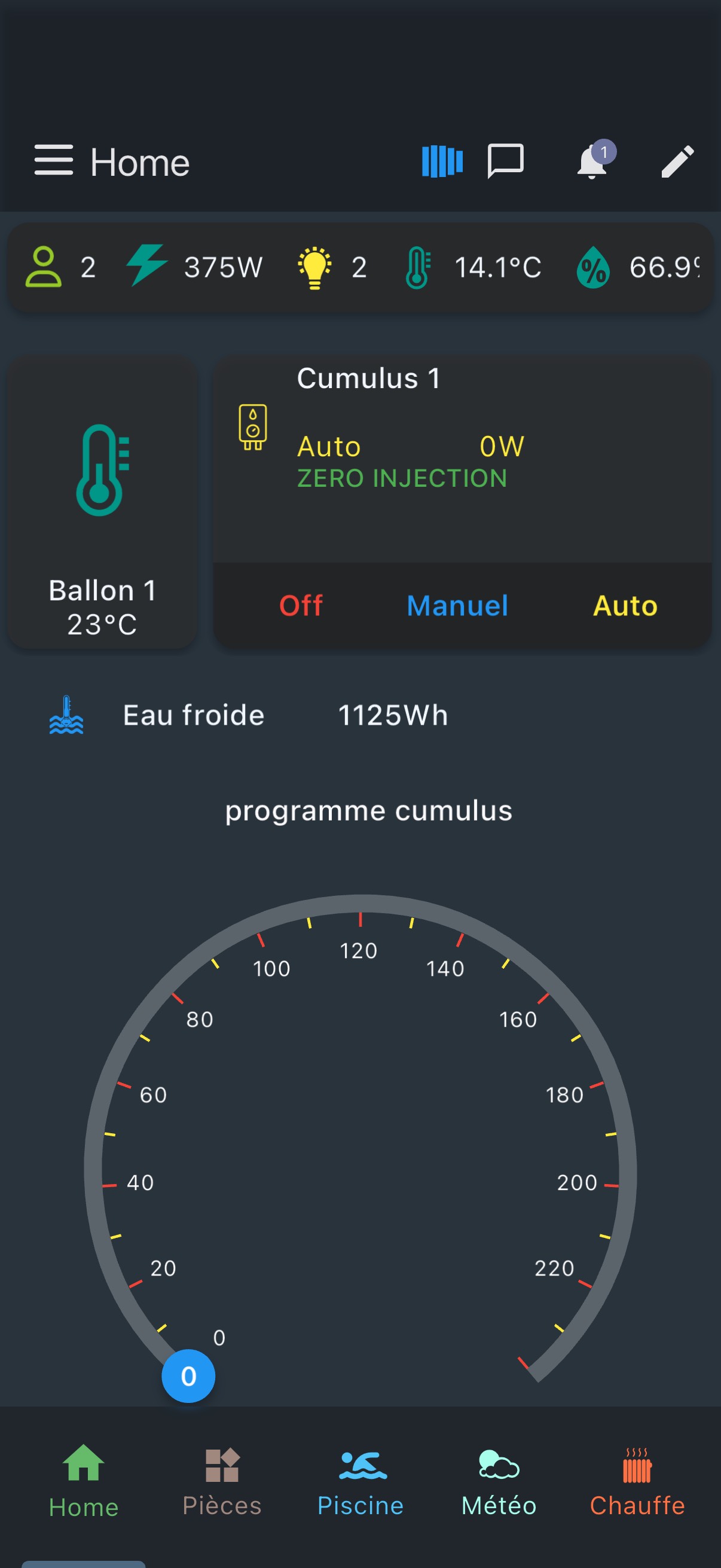

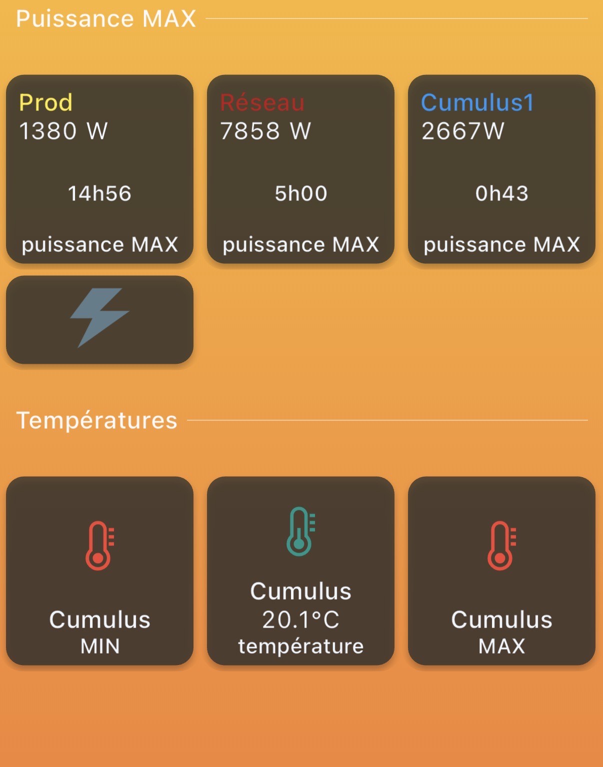

Quelqu’un a t il a tout hasard réussi a réaliser des tuiles afin de pouvoir basculer Manu, Auto ou Off sur chaque entrée ?Car je suis un perdu dans ce nouvel environnement !
Voici ce que j avais réalisé sous Jeemate application tierce de Jeedom
En vous remerciant par avance pour votre aide et vos conseils
sur le github il y a plusieurs exemple de cartes .

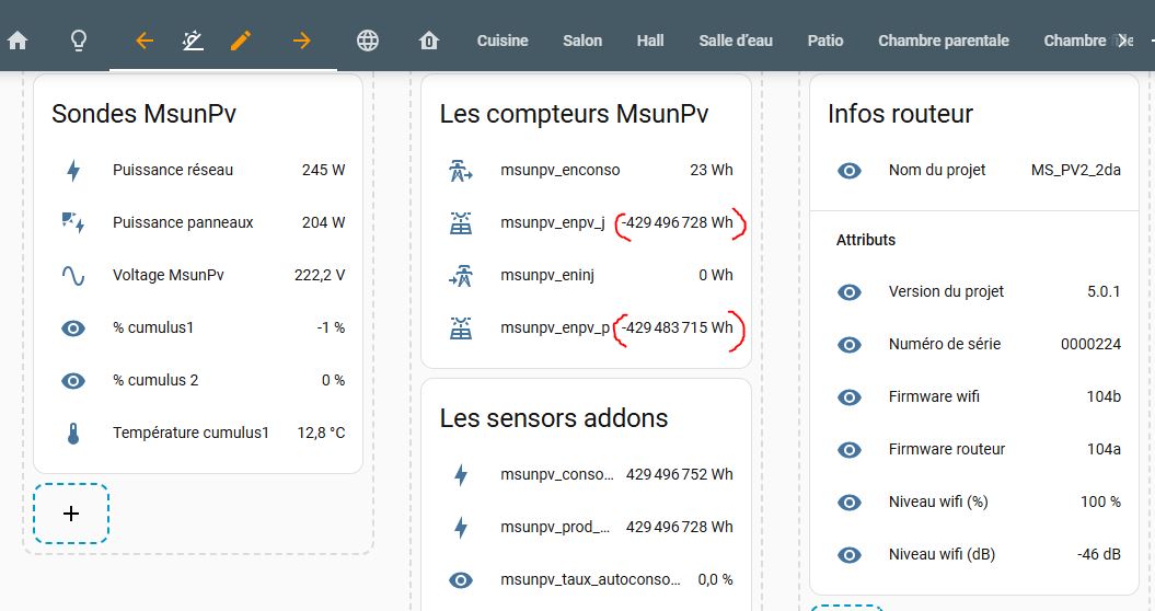

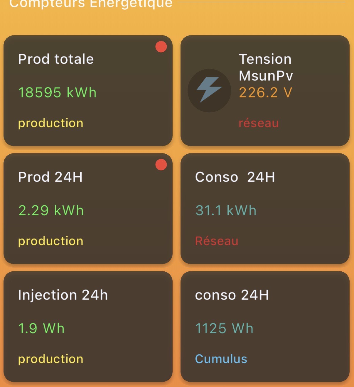

Bon je me suis un peu arraché les cheveux car j’étais passé par l’intégration MSUNPV qui n’est en fait pas correctement intégré (pas de switch pour piloter le routage et la marche forcée du cumulus) !

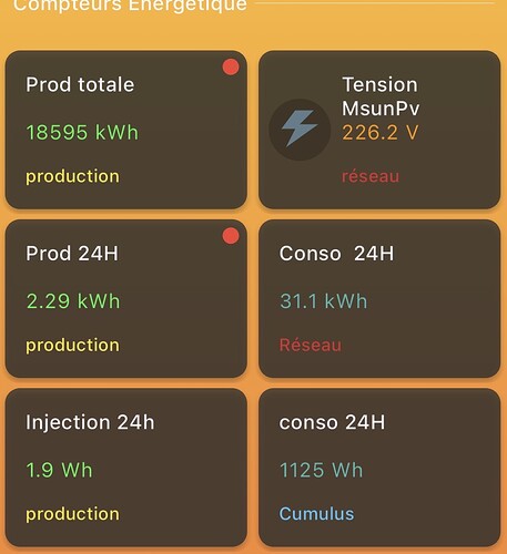

J’ai donc suivi le tutoriel ; j ai réussi à récupérer pratiquement toutes les informations mais il me manque la consommation journalière du cumulus et j ai également un souci entre la production solaire journalière et totale !Si un de vous peux m’aider a récupérer les bonnes données ?
Par avance merci
je ne pourais pas t aider la dessus car pas les connaissances mais pour le compteur cumulus je ne recupere pas les info via le routeur
