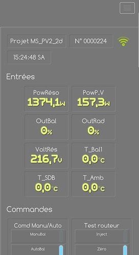

Voici les compteurs du msunpv quand il y a de la production :
Nico
Du coup est ce que enpv_j augmente sur la page du routeur ?
Si ce n’est pas le cas essai de retourner la pince de production.
D’autant plus que je vois que tu es en 2_2d sur ton routeur et de mémoire powpv doit être en négatif quand il y’a de la production a moins que tu es modifié cela avec msapp.
Bon, bin voilà. Je suis un imbécile. La pince de la production était à l’envers…
Désolé de t’avoir fait perdre du temps. Maintenant que je sais je me ferai un plaisir d’aider les personnes sur ce forum.
Nico
