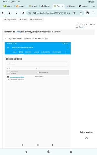

Si tu fais ça tu a quoi comme valeur ?
Merci pour ton aide! J’ai ceci 2;0;0;0;0;0;0;0;
Le soucis est la. Il n’est pas logique que tu es 0 comme dernier chiffre.
Sur la page web du routeur, dans la partie test/routeur tu n’a donc rien d’activer. Il faut que tu coches la commande zéro pour un fonctionnement normal du routeur et les scripts fonctionneront.
Tu es le deuxième a me remonter le même problème et normalement il est impossible que rien ne soit coché sur la partie test/routeur.

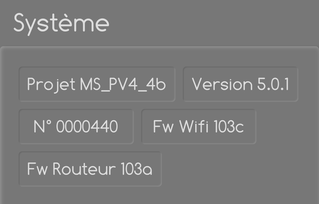

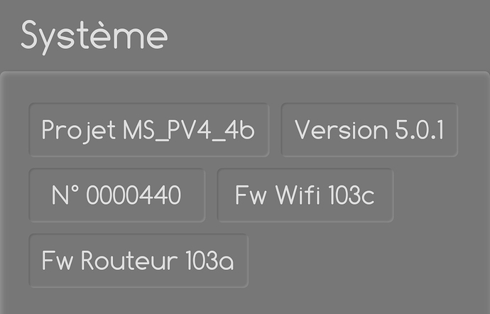

Quelle est le firmware et la config de ton routeur que je vois avec Patrick si il n’y a pas un soucis avec une version.
J’ai pas du faire de maj depuis 1 an et la config est celle que Patrick avait livré par défaut.

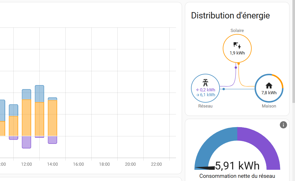

J’ai même réussi à faire le dashboard Energie
Mais comment avoir la consommation instantanée (energie_msunpv_pow_reso) ?
Tu ne pourras pas l’avoir sur le dashboard energy car c’est une puissance (w) et non une énergie (wh).
Je sais que je l’ai très mal nommée, mais quand je l’ai fait je tâtonnais encore avec le dashboard energy.
Si tu veux tout sur la même page, il va falloir te créer un pseudo dashboard energy sur une vue a part ou la tu pourra mettre tous les sensors que tu souhaites et également tout ou partie des cartes du dashboard energy.

J’ai mis en ligne une version avec la modification. Je n’ai cependant pas pu la tester n’ayant pas cette configuration sur mon MsunPv.
Pour l’installation, en esperant que sur l’intégration de base tu n’aies rein modifié à part avoir ajouter l’adresse IP de ton MsunPv :

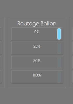

Pour le fonctionnement, un appui sur le bouton change le pourcentage de routage en suivant un cycle :
0% > 25% > 50% > 100% > 0%…
La remontée de l’info en visuel n’est pas instantanée du coté de HA par contre quasiment du coté du routeur. Je te conseille pour tester d’avoir la fenêtre HA et celle du routeur ouverte et de voir ce qu’il se passe quand tu appuies sur le bouton.

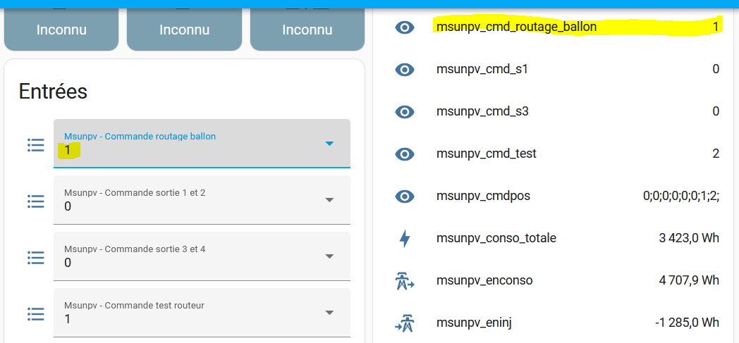

Merci beaucoup, j’ai fait comme tu m’as dit.
Mais il ne se passe rien lorsque je sélectionne 2, 4 ou 8 dans l’entrée
Msunpv - commande routage ballon
le
msunpv_cmd_routage_ballon
reste à 1 et il ne se passe rien sur la page du routeur.

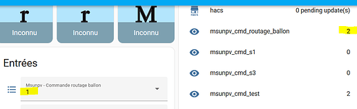

par contre si sur le routeur je passe
ms02
à 25% ça remonte bien dans HA au niveau du capteur, il est passé à 2, mais au niveau de l’entrée cela n’a pas bougé c’est toujours à 1:

Oui c’est normal car les 4 entrées que tu as mises n’appellent pas les scripts de commandes.
Tel que j’ai écrit les scripts il faut utiliser des boutons pour les commandes.
Pour le pourcentage j’ai mis un code d’exemple là :
Et pour les commandes il y’a des exemples là :

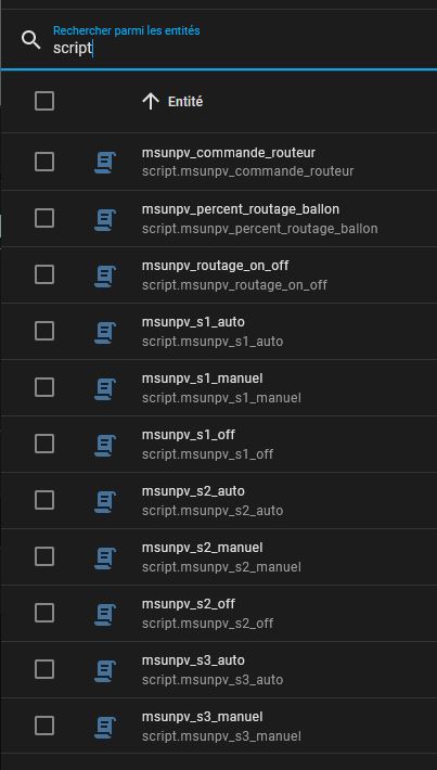

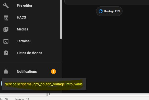

Pour le pourcentage j’ai créé une carte et j’ai copié ton code, j’ai bien un bouton ou il est écrit 25%, lorsque j clique dessus j’ai le message suivant :
msun01
, j’ai vérifier je n’ai pas de script.msunpv_bouton_routage.

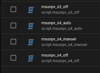

Voici tous les script que j’ai :
msscript 2
Désolé, mais je découvre HA, donc pas encore à l’aise.
Oups désolé c’est moi. J’ai copié le code de ma carte de test qui agit sur une autre commande pour voir le comportement du bouton et j’ai oublié de remettre le bon ensuite.
J’ai corrigé le code du bouton ‹ carte_exemple_conf_couprout1.yaml › sur le github.
Prends le code ci dessous pour remplacer celui de ta carte.

Super ça marche, merci Tochy.
