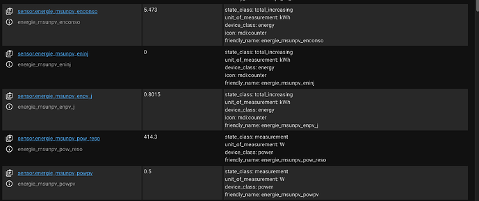

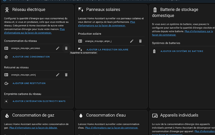

Merci de ta réactivité encore une fois.
Effectivement je m’etais bien trompé sur le screen shot mais j’avais déjà essayé cf les screenshots
Le retourner au réseau est tjs pas le bon.
energie_msunpv_eninj non pas energie_enpv_j
De même pour panneaux solaires
energie_msunpv_enpv_j et pas energie_msunpv_eninj
Mon dieu désolé cela doit etre la fatigue…
toujours pareil
Bon et la je me suis pas trompé (enfin j’espère ^^)
On est déjà mieux.
Peux tu poster un screen similaire à celui là :
Que je vois les valeurs de tes compteurs

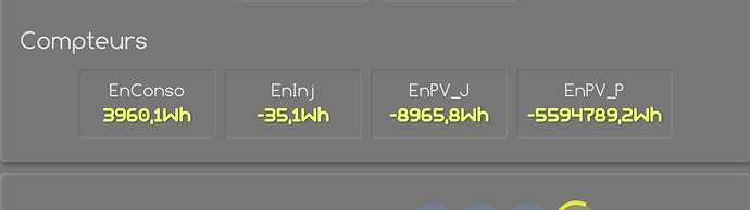

Et un comme celui ci

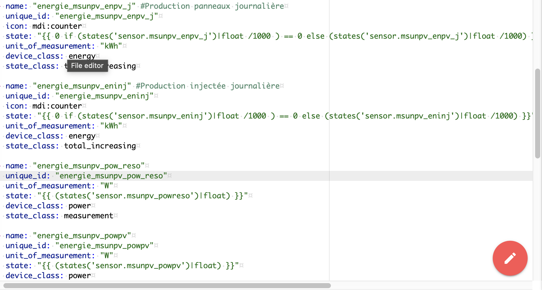

bien sur les voici :
j’ai bien mis le *+1 dans le script pour EnInj et EnPV_J
Mis a part le fait que tes compteurs de production sont en positifs (as tu une version 2_2c ou 4_4c du routeur) sur la page du routeur tout me paraît bon.
Il va falloir attendre demain et la remise à zéro de minuit pour être sûr.
c’est un 2_2C je te met un screen de mon template :
Si c’est un 2_2c c’est effectivement normal.
Quelle méthode as tu suivi pour l’installation de l’intégration ? J’ai l’impression qu’il y’a du mélange de plusieurs choses.
Si tu as pris les fichier sur le github tu ne devrais pas avoir ces sensors dans le template yaml
j’ai suivi le github et la forum également, j’ai donc créé le fichier template.yaml que j’ai appelé dans le configuration.yaml
Si tu as suivi le github, a savoir créer le dossier packagés et tout mis dedans tu peux logiquement supprimer ces templates vu que les fichiers sur le github comprennent déjà tout.
Et vu que tu es en 2_2c il y’a peut être encore une petite erreur sur la valeur d’injection.
Il faudrait que tu m’envoies ton fichier msunpv_2_2.yaml pour que je m’en assure.
