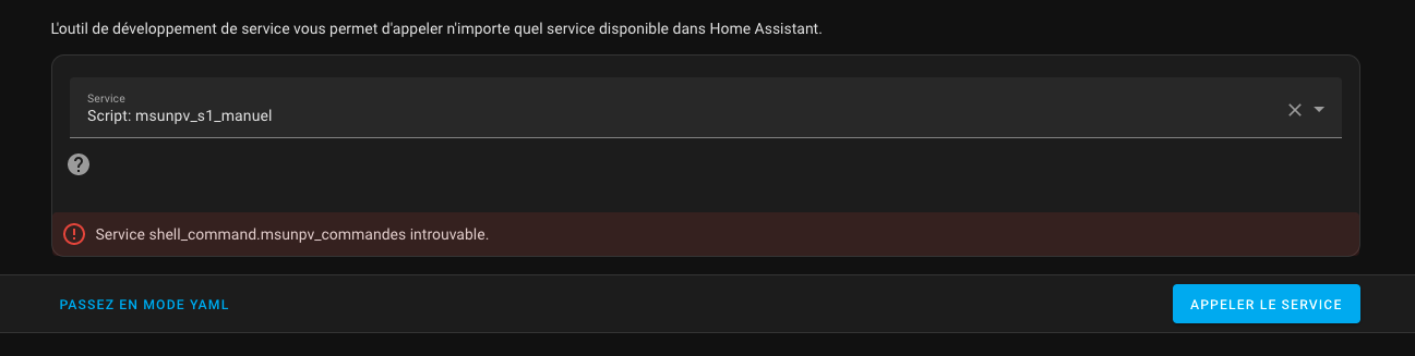

juste pour essayer j’ai copier coller ton exemple. Visuellement il apparait comme toi, mais lorsque je clique sur l’un des 8 boutons j’ai un message du type…
« Le service shell_command.msunpv_commandes a appelé le service script.msunpv_s1_off qui n’a pas été trouvé. »

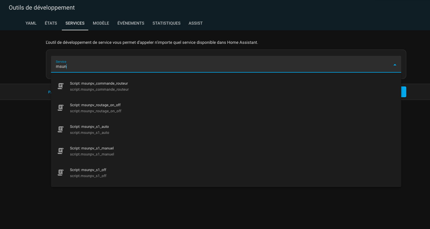

Tu as bien créer le fichier msunpv_scripts_4_4.yaml au même niveau que msunpv_4_4.yaml ?

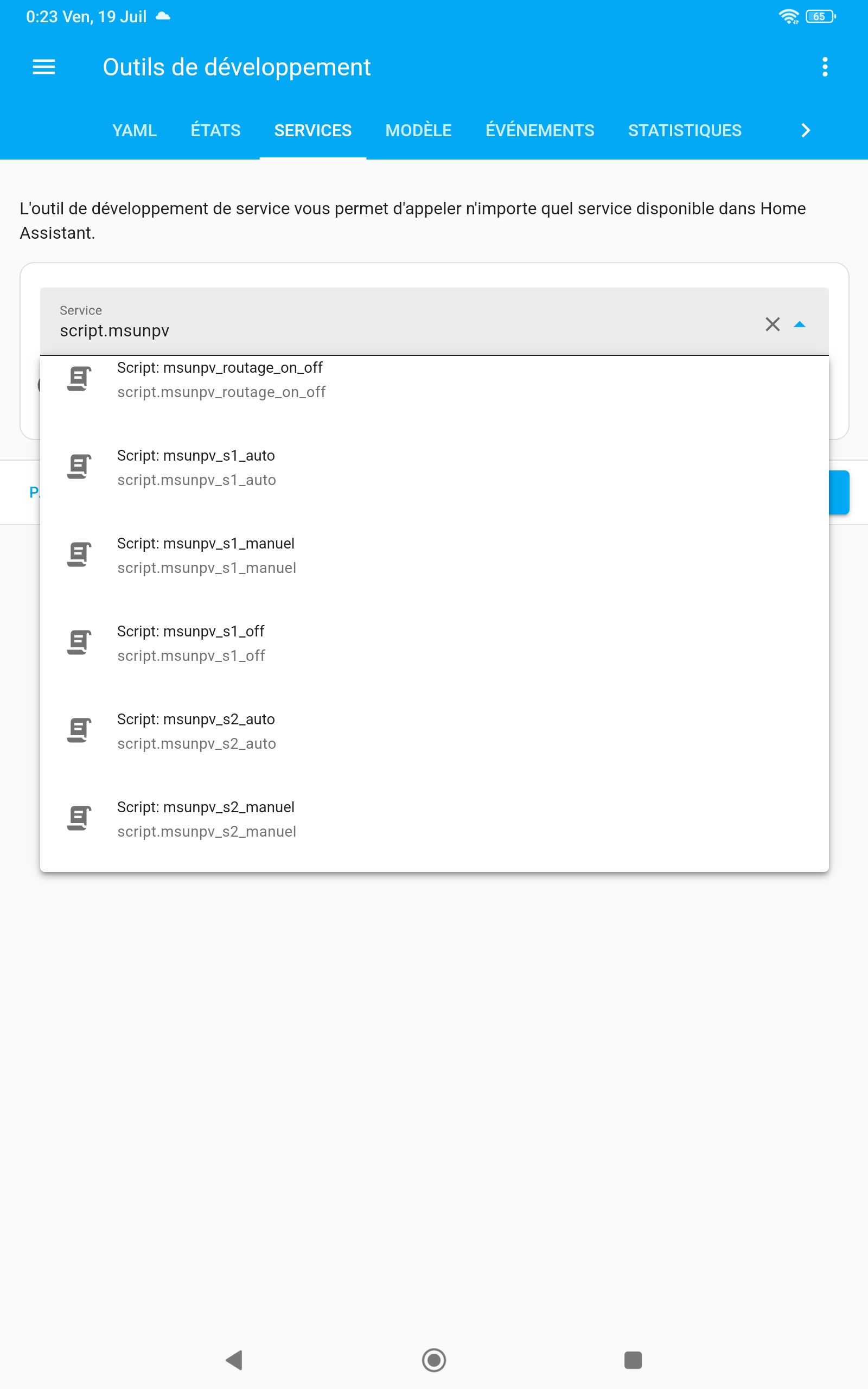

Si oui tu devrais avoir ça :
Et si tu appelles le script msunpv_s1_manuel ça doit basculer le routeur en marche forcée pour le cumulus (Vérifiable sur son interface)

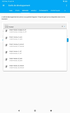

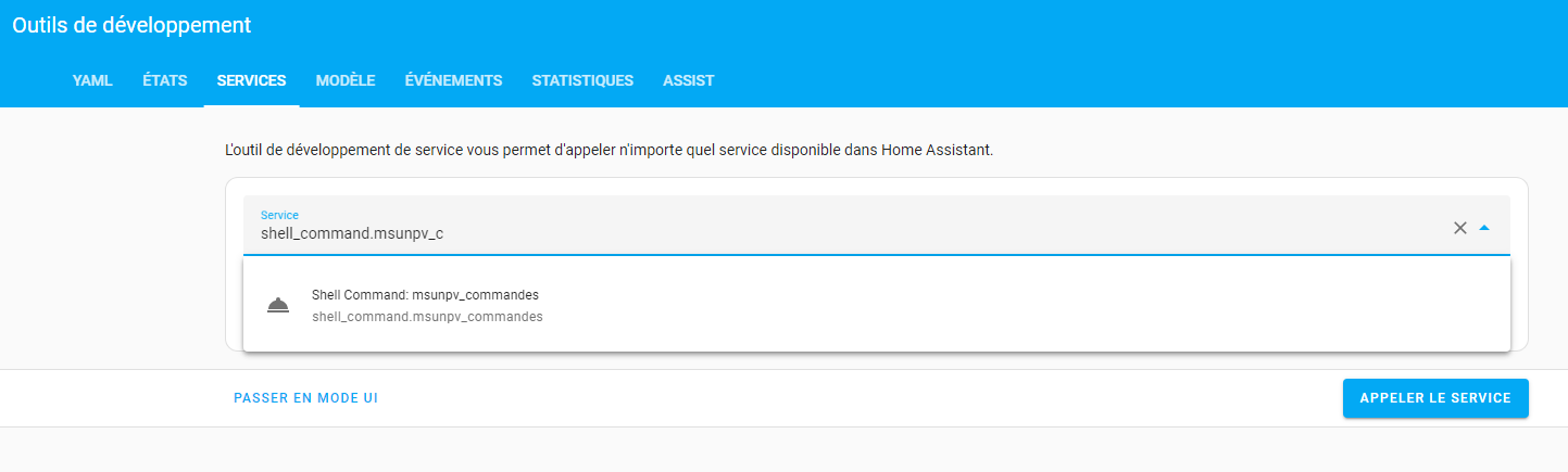

Quand tu vas dans outils de dev/services est ce que cette commande apparait bien ?
Bonjour @Tochy
Non
Je n’ai que:
Le problème vient de la, il ne connait pas la shell_command.
