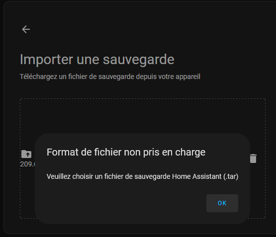

Mais si je veux restaurer la sauvegarde il le donne le message:
‹ sauvegarde non prise en charge › ‹ sauvegarde non prise en charge ›
‹ Veuillez choisir un fichier de sauvegarde Home Assistant (.tar) ›
C’est bien un .tar
Je peux l’ouvrir
Si je récupérer les tar qui sont dedans, idem, les fichiers ne sembles pas corrompus je peux les ouvrir

toujours le même message

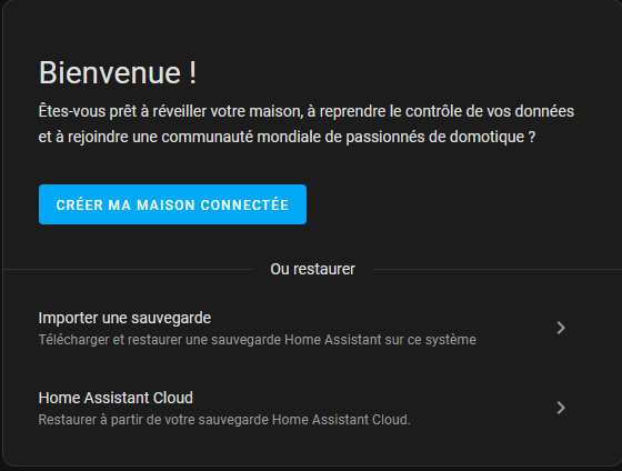

la VM (esxi) viens d’être créée à partir de .ova → lancement - première config
Là Importer une sauvegarde et j’ai

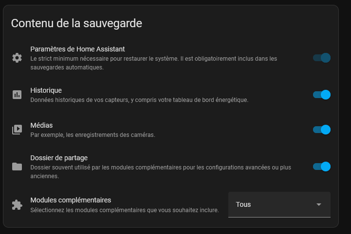

Pour la config de la sauvegarde j’ai ça
Le backup est sur un nas
J’ai essayé de le charger en direct en local même chose
