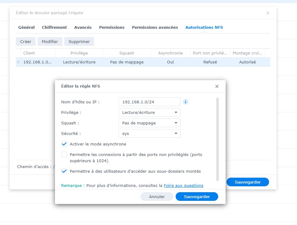

Je te joins la configuration nfs sur mon NAS

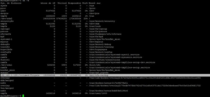

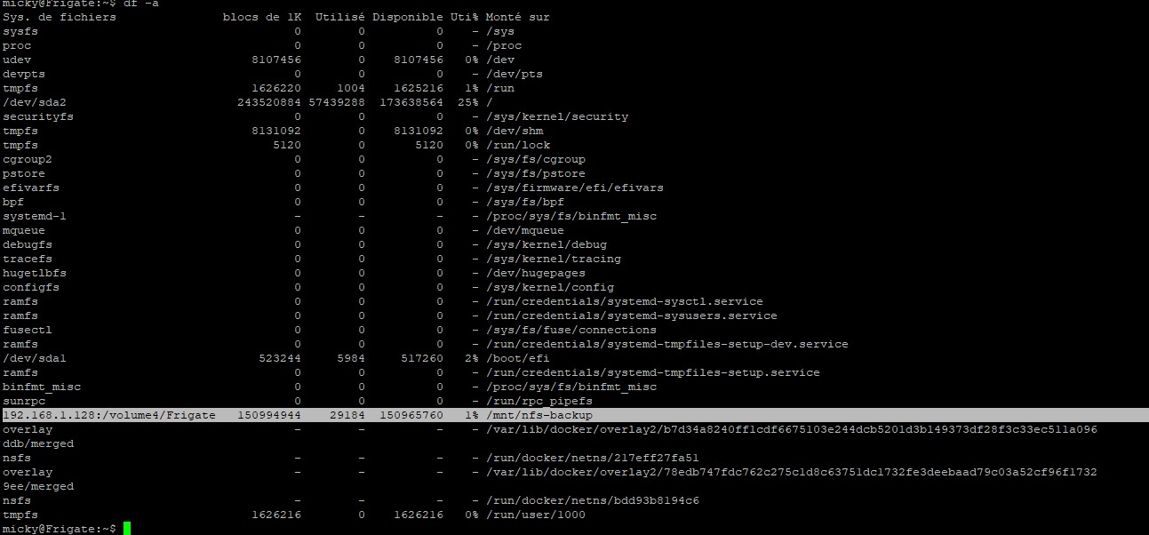

et également le montage effectué :
Alors je viens de faire un test en rajoutant « sudo » touch /mnt/nfs-backup/test
et j’ai bien le fichier « test » qui apparait dans mon dossier du NAS. donc déjà le montage nfs fonctionne.
Par contre pourquoi les enregistrements vidéo n’apparaissent pas dans mon dossier frigate sur le NAS. J’ai du me tromper sur le paramétrage dans le fichier docker- compose.yml ?
ça peut etre un soucis de droits ou de mappage des dossier dans docker effectivement
dans ton synology tu peux deka choisir de passer le squash a mapper le compte root je crois
pourtant dans ton mappage de volume docker ça semble bon
peux tu me faire un ls -l du répertoire du config de frigate ? que je vois les id de l’utilisateur qui créé les fichiers dans docker et il faudra donner les droit a l’id de cet utilisateur dans le partage
Merci pour ton retour,
j’ai changé le mappage sur le Nas, j’ai mis " rmapper le root sur admin"
