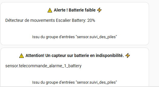

bonjour, j’ai créé une entrée de groupe (ex: sensor.suivi_des_piles) pour y incorporer les batteries que je veux suivre
puis j’ai une carte Markdown
type: markdown
content: >-
  {% set default_message = namespace( m="Aucune batterie faible détectée.") %}
  {% set battery_alerts = namespace(sensor_list=[]) %} {% set nb = namespace(
  c=0) %}
  {% for state in expand('sensor.suivi_des_piles') %}
   {% if state.state == "unavailable" %}
  {% elif state.state |int(0)  >=0 and state.state |int(0)  < 30 %}
  {% set battery_alerts.sensor_list = battery_alerts.sensor_list + [state.name ~
  ': ' ~ state.state ~ '%'] %} {% set nb.c = nb.c+1 %}
  {% endfor %}
  {% if battery_alerts.sensor_list %}
   {% if nb.c > 1 %}
  <center>⚠️<b> Alerte ! Batteries faibles </b>⚡</center>
    <center>⚠️<b> Alerte ! Batterie faible </b>⚡</center>
  {{  "\n".join(battery_alerts.sensor_list) }}
    {{ default_message.m }}
  {% endif %} <br>
  <center> <font size=2> Issu du groupe d'entrées
  "sensor.suivi_des_piles"</center>
card_size: 5
