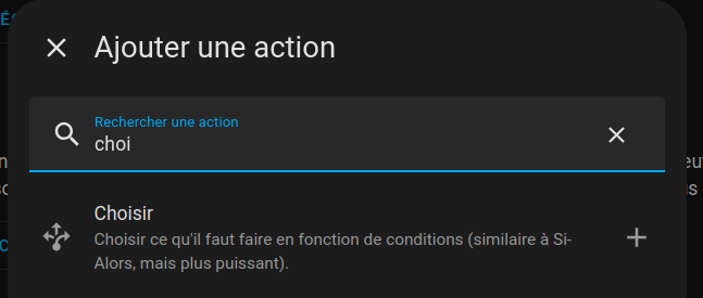

bien sur dans les actions de l’automation, tu devras gerer les possiblité de ton sensor avec les saisons via un Choisir
