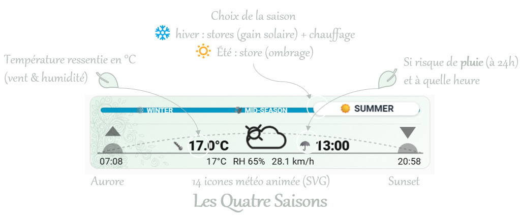

 Voici ma carte 4 saisons
EDIT: enfin le HACS prĂȘt Ă  ĂȘtre installĂ© et testĂ©
Encore une carte météo parmi des centaines ? Pas du tout ! enfin pas tout à fait :
:light_bulb:le concept
 visualiser la « sensation » de la saison en mĂȘme temps que le sĂ©lecteur type boolĂ©en (mais Ă  3 Ă©tats) qui sert aux automatisations saisonniĂšres (chauffage, volets, courants d’air, consignes, etc.), la mi-saison Ă©tant gĂ©nĂ©ralement l’équivalent de « on ne contrĂŽle plus rien
 Â»

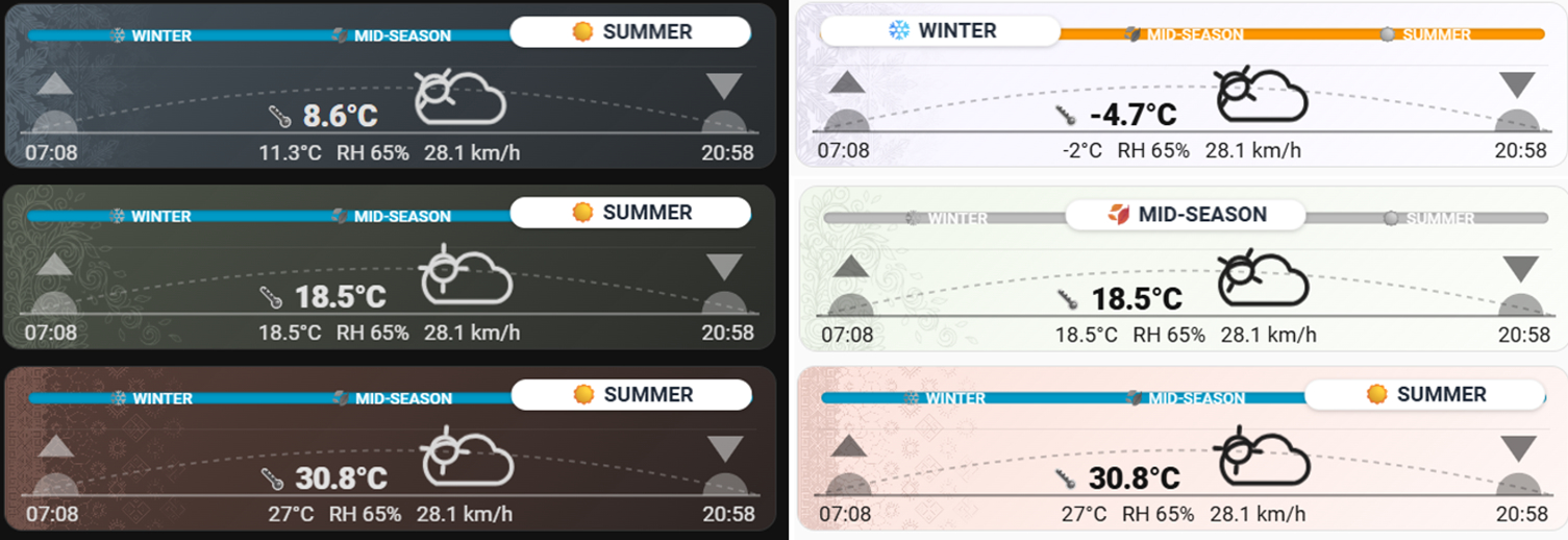

  • :thermometer: une tempĂ©rature ressentie calculĂ©e en fonction du vent et de l’humiditĂ©
  • :artist_palette: le fond colorĂ© et le motif s’adapte Ă  la tempĂ©rature
  • :umbrella: un parapluie s’affiche automatiquement si risque de pluie dans les 24h
  • :sun: heures de lever et coucher de soleil
  • :passport_control: mais surtout le curseur pour contrĂŽler toutes mes automatisations et basculer soit en mode hiver ou Ă©tĂ© ou mi-saison
Aucun prĂ©requis (ça utilise la mĂ©tĂ©o par dĂ©faut de ha, juste il faut installer la carte, et voilà
 ah et aussi crĂ©er l’entitĂ© input_select Ă  3 valeurs pour les saisons Ă©tĂ©, hiver, mi-saison), et le code yaml donne ça :
type: custom:season-card
entity: input_select.season
weather_entity: weather.forecast_maison
Et ça s’adapte automatiquement au thùme
je suis preneur des retours critiques :
  • si quelqu’un est intĂ©ressĂ© juste par la partie mĂ©tĂ©o sans le sĂ©lecteur de saison, ce serait trĂšs rapide de le rendre optionnel, donc je peux le faire
  • autre idĂ©e de design pour ce sĂ©lecteur Ă  3 position en partie supĂ©rieure ?
  • autre ?
PS: on peut ergoter mais il y a deux mi-saisons dans une année :slight_smile:

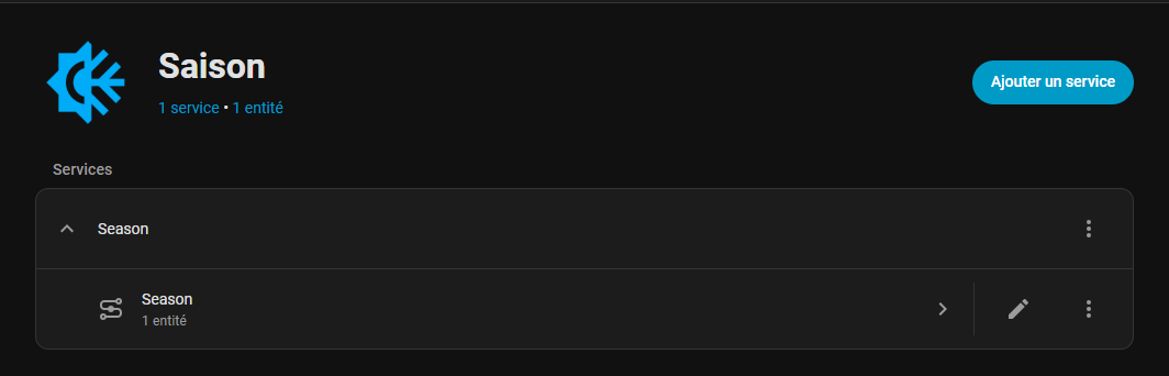

sympa comme carte, mais dommage qu’elle ne soit pas dispo pour tester.
Sinon pour les saisons, il y a l’intĂ©gration saison.
On pourrait l’utiliser à la place de ton input_select ?
si j’ai bien compris ce service season te donne la saison que tu ne contrĂŽle pas du coup, alors que dans mon cas le select permet de choisir le « mode saisonnier Â»â€Š mais c’est une idĂ©e effectivement de permettre d’utiliser ce service par dĂ©faut Ă  la place d’un sĂ©lecteur? (par contre il faudrait modifier le design pour signifier qu’on ne peut pas changer manuellement).

Merci @Gilles2 c’est exactement ça! et c’est pour ça qu’en couleurs par dĂ©faut du thĂšme ha le mode winter est en orange (mode chauffage on) et le mode summer est en bleu (style clim on)
Mais pour rĂ©pondre aux demandes de la « foule Â» et parce que je le comprends bien aussi :slight_smile:
Du coup vous avez aussi l’option de mettre le sensor.season automatique de HA Ă  la place du sĂ©lecteur ! et comme la logique est diffĂ©rente, dans ce cas l’étĂ© la barre devient orange et en hiver la barre devient bleue
 (tester par ex avec season_force: winter)

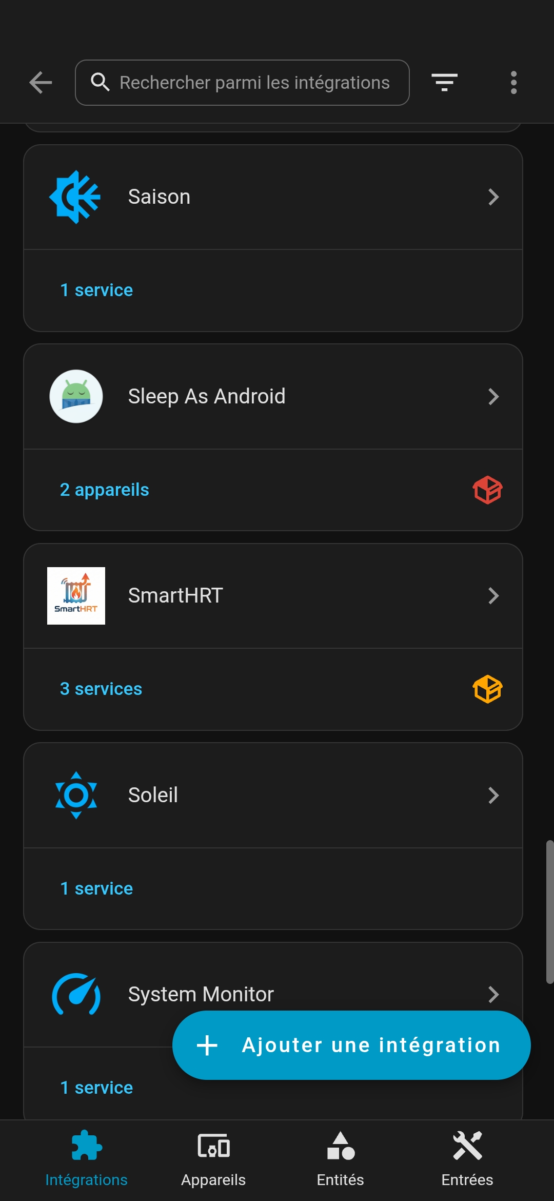

J’ai testĂ© la v0.0.5, pour les saisons avec l’entitĂ© season c’est bon. Par contre je n’ai pas l’heure du lever et coucher du soleil.
Je n’ai pas ces entitĂ©s, celles par dĂ©faut sont sensor.sun_next_rising et sensor.sun_next_setting.

Peut-ĂȘtre que tu n’as pas activĂ© l’intĂ©gration soleil de HA? À moins que ce ne soit pas ça
 Je regarde
Sisi, j’ai bien l’intĂ©gration soleil.
mais j’ai pas d’entitĂ© avec sensor.*_short
