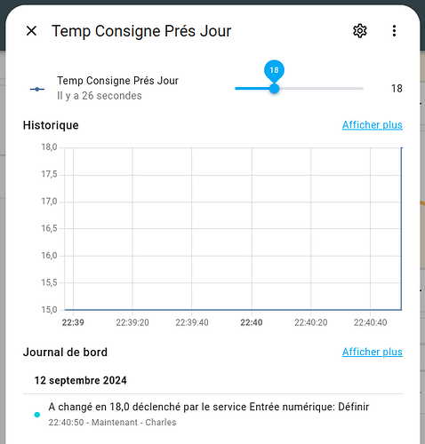

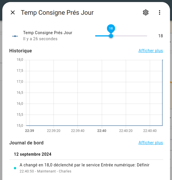

Alors ça c’est pas mal ! Je n’ai pas la même page de paramétrage :
Et je ne peux que passer d’entier en entier.

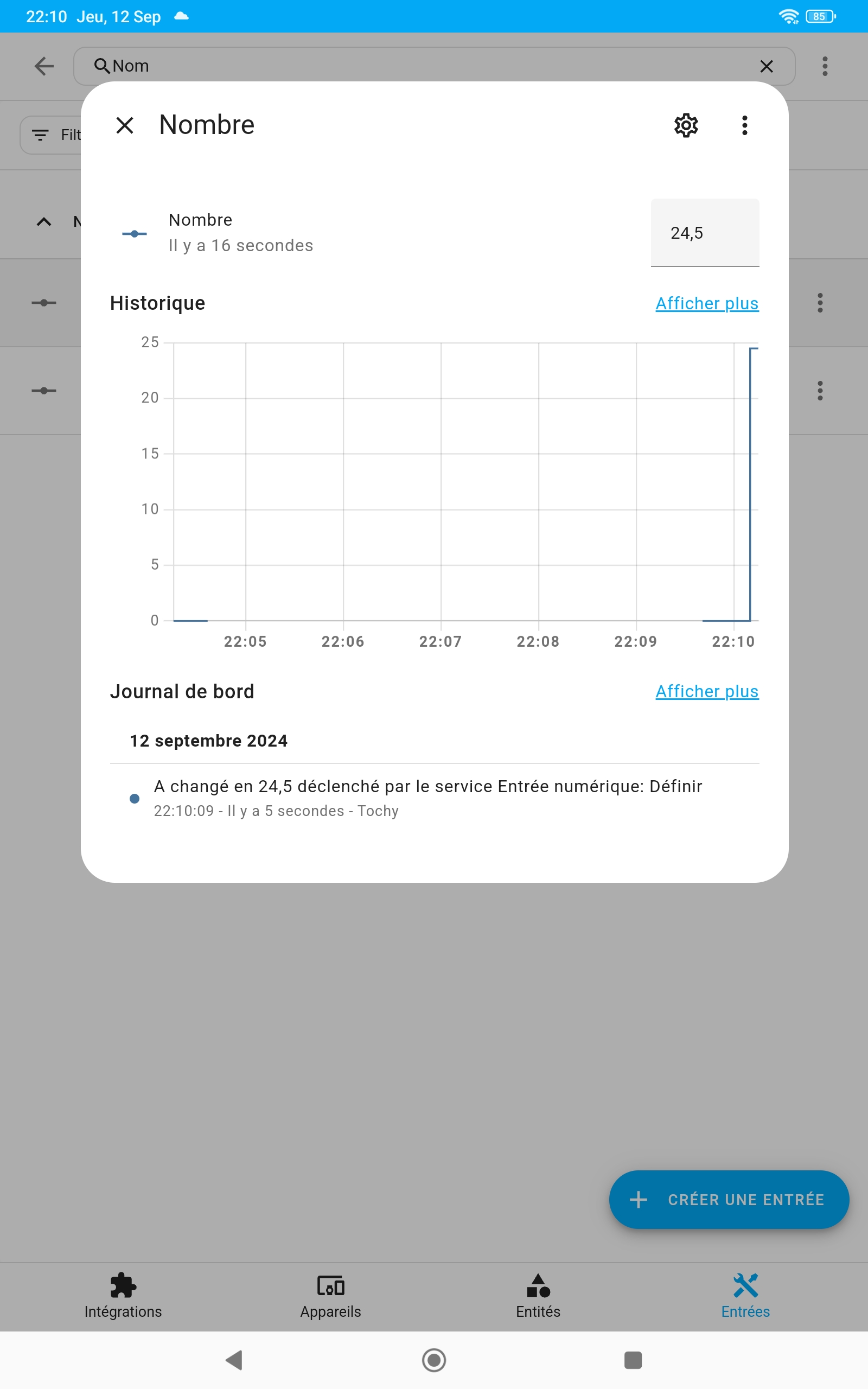

Au lieu de mettre curseur met champ de saisie dans les paramètres de ton input_number

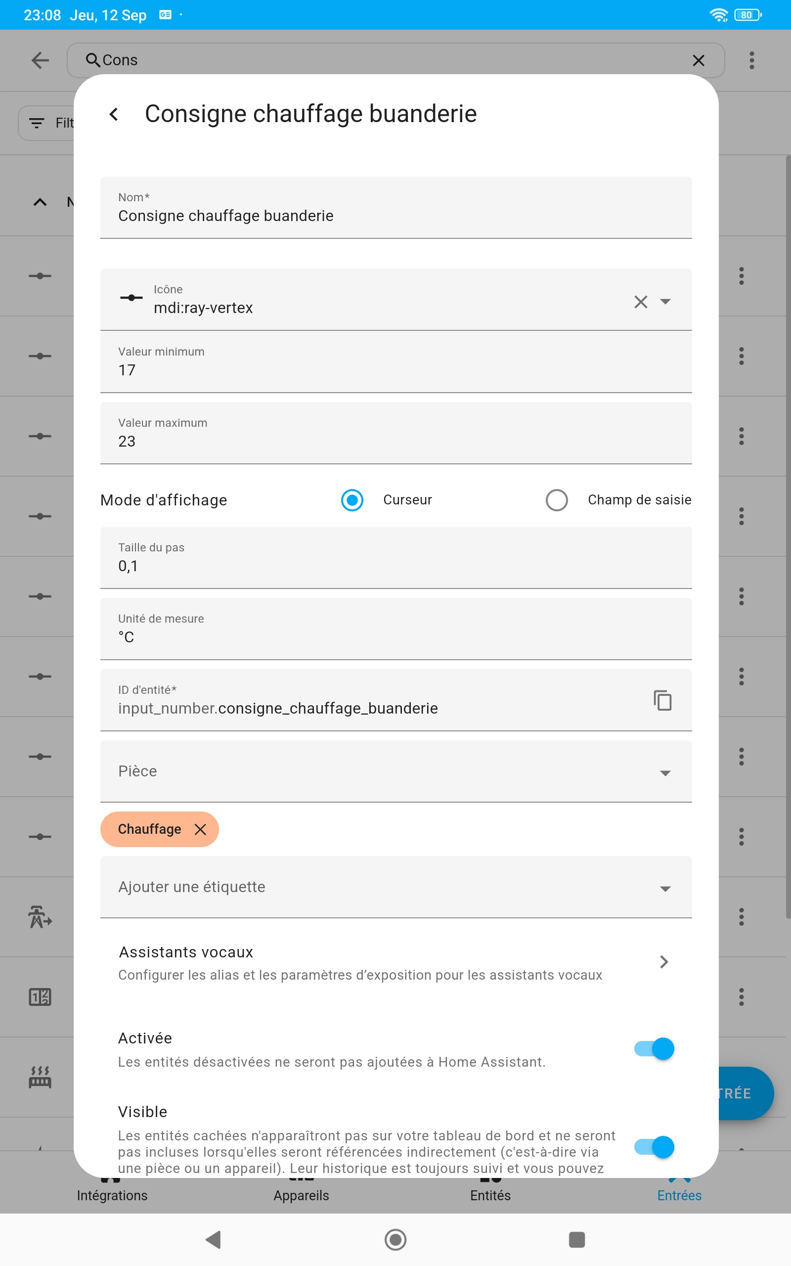

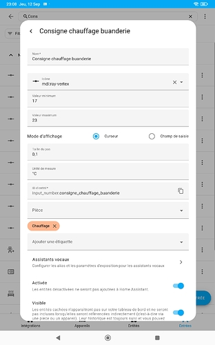

Moi j’ai ça
Du coup je me demande sur quelle version de ha tu es ?
Dans tous les cas quand tu le crée normalement tu as le choix. Essai d’en recréer un

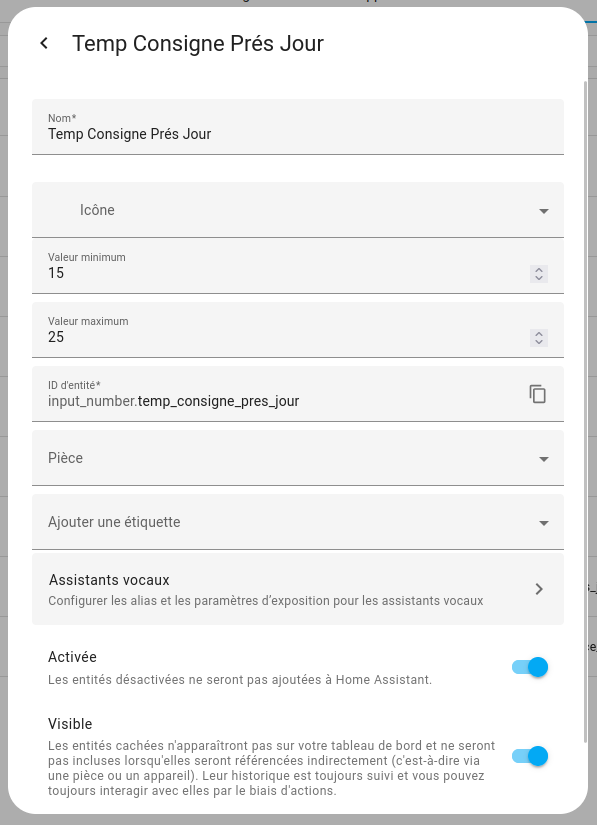

Toute ma config est copié dans l’énoncé (core-2024.9.1, OS 6.6.31-haos-raspi). ça m’arrangerais bien ce paramétrage ! Quelle est ta version ?
J’ai retenté, c’est inchangé.
