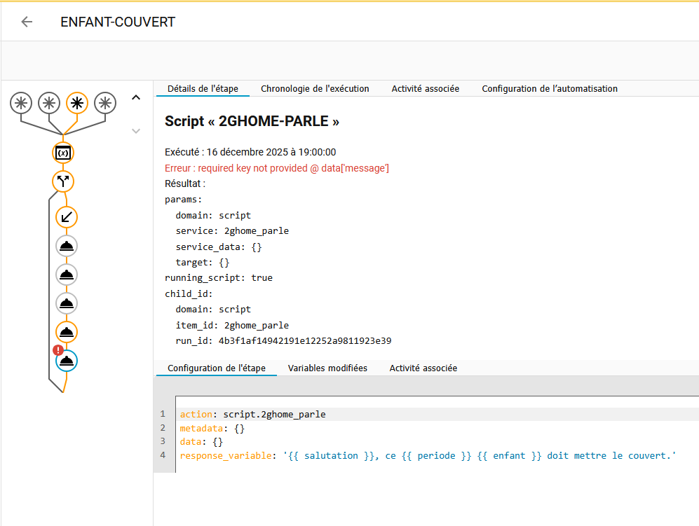

j’ai essayé de le tester dans une automatisation et ca failed :frowning:

      - action: script.2ghome_parle
        metadata: {}
        data: {}
        response_variable: >-
          {{ salutation }}, ce {{ periode }} {{ enfant }} doit mettre le
          couvert.

  • 1er point lire et essayer de comprendre le message en rouge.
  • 2ème point adapter le script (passage de paramètres), il y a des exemples sur le forum.

Merci.
J’ai modifier le script avec des champs fields
