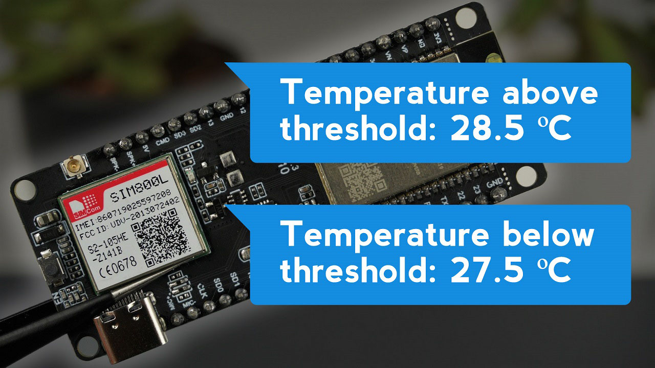

un sim800L , avec esphome je ne sais pas , mais je pense avec micropython si tu te sert pas de homeassistant

On en reviens tous a l’ ESP32-SIM800L :crazy_face:
Quelque soit la façon de le piloter.
