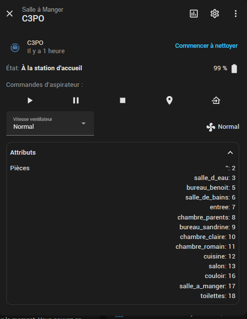

moi aussi je vois le numero des pieces en attributs mais je n’ai pas la carte (au pire pas grave)

Pour info je n’ai pas de pieces 1, mais semble t’il il faut le rajouter et il est bien parti dans la piece 4
Sans les “ “ ca ne fonctionnait pas
Du moins dans la boite de developpement/action
A tester avec un script
j’ai testé avec value: "1,7" et il est parti direct dans l’entrée qui est la pièce 7
le 1 ça doit être le type de nettoyage « standard »

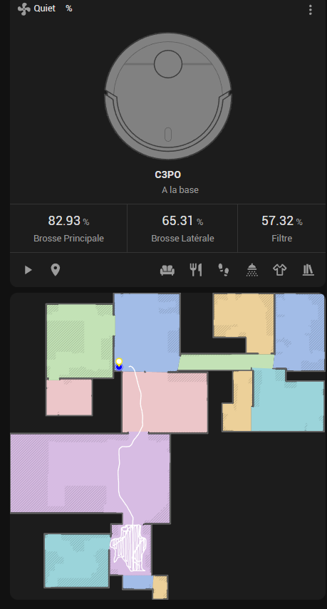

j’ai ca:
mon nom de robot est c3po
type: vertical-stack
  - type: custom:vacuum-card
    entity: vacuum.c3po
    image: default
    stats:
      default:
        - entity_id: sensor.c3po_temps_restant_brosse_principale
          unit: "%"
          subtitle: Brosse Principale
        - entity_id: sensor.c3po_duree_de_vie_de_la_brosse_laterale
          unit: "%"
          subtitle: Brosse Latérale
        - entity_id: sensor.c3po_temps_restant_filtre
          unit: "%"
          subtitle: Filtre
      cleaning:
        - entity_id: sensor.c3po_surface_nettoyee
          unit: m²
          subtitle: Surface Nettoyée
        - entity_id: sensor.c3po_duree_de_nettoyage
          unit: Minutes
          subtitle: Durée De Nettoyage
      show_status: true
      show_toolbar: false
      compact_view: false
    shortcuts:
      - name: Nettoyage Salon
        service: script.clean_salon
        icon: mdi:sofa
      - name: Nettoyage Cuisine
        service: script.clean_cuisine
        icon: mdi:silverware-fork-knife
      - name: Nettoyage Entrée
        service: script.clean_entree
        icon: mdi:shoe-print
      - name: Nettoyage Salle de Bains
        service: script.clean_salle_de_bains
        icon: mdi:shower-head
      - name: Nettoyage Chambre
        service: script.clean_chambre_parents
        icon: mdi:tshirt-v-outline
        - name: Nettoyage Bureau Sandrine
        service: script.clean_bureau_sandrine
        icon: mdi:bookshelf
  - type: picture
    image_entity: image.c3po_carte
LA carte a fni par arriver donc pour les scripts c’est bon

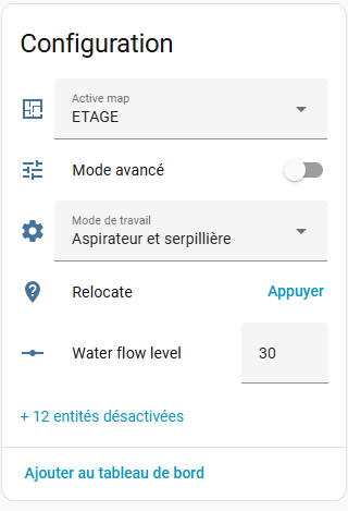

PAr contre je seche sur le mode multicarte
J’ai un etage, je recupere biien la carte sur HA, mais pour cela je suis oblige d’aller sur l’appli ecovacs pour la selectionner
LEs pieces ont alors un nom differents mais des nuemros communs je ne vois pas comment faire
Deja pour selectionner lac carte de l’etage
Alors là, je sèche !!!
surement calculé pour que tu achète un second robot pour l’étage :laughing:
Bonjour, il semblerais que dans value :”1,4” le numéro 1 correspondrais peut être à un ID de carte pour les robots multi étage. à essayer avec deux…
Sinon activé mode DEBUG de l’integration HA et analysé les commandes freeClean qui apparaisse sur les logs lorsque vous lancer le ntoyage du second etage sur l’appli sous quel formes “value” est envoyer.
Pour sélectionner l’étage sur l’intégration ECOVACS, j’ai l’entité “active map” qui est affichée dans : Paramètres/intégration/ecovacs/”nomDuRobot”/ peut-être elle pourrait servir dans les scripts
