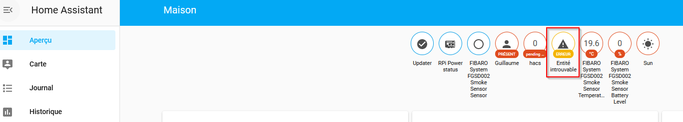

Par contre je viens de regarder pour changer mon dashboard (c’était encore celui par défaut) et après redémarrage du serveur le sensor à disparu…
A quel endroit je peux regarder pour trouver l’origine du problème ? j’ai regarde dans les fichier \config\OZW_Log.txt et \config\home-assistant.txt je n’ai pas de log relatif à enedis.
Merci d’avance

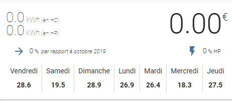

bonjour, quelqu’un saurait me dire quel probleme j’ai?
je n’ai pas le tarif journalier.
j’ai heure creuse d’affiché alors que je n’ai pas d’heure creuses.
et enfin error: no visual editor…
Merci pour votre travail en tout cas et oui je suis un noob dsl

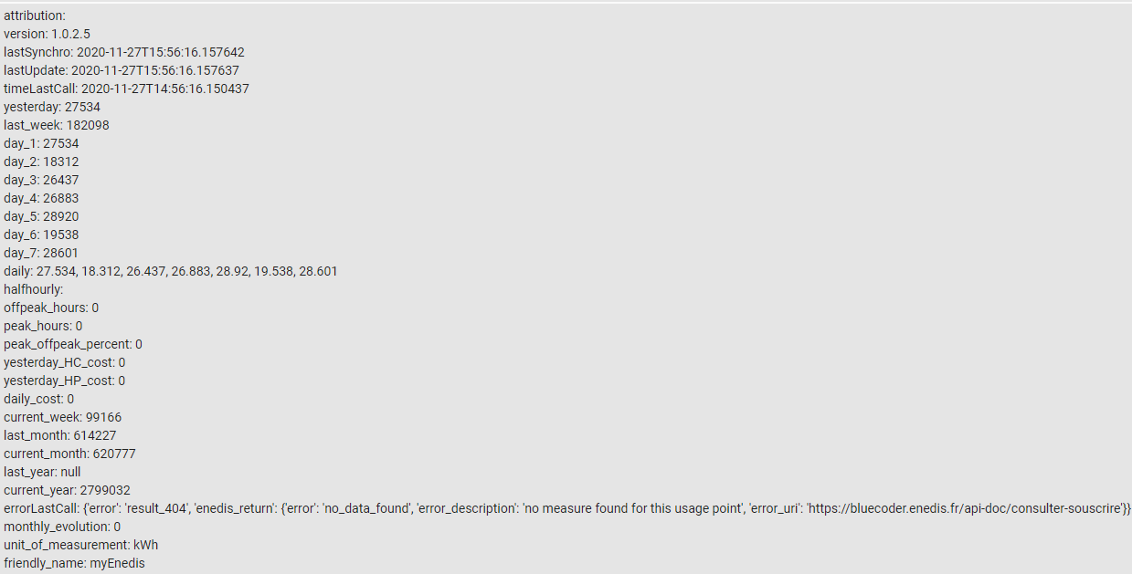

J’ai une partie des informations qui remontent pour la semaine mais rien pour HC/HP ni les montants en euros.
Voici les infos de l’entité sensor.myenedis :
J’ai aussi essayé d’installer la nouvelle version 1.0.3.0b4 sans succès.
Avez vous des idées?
Merci pour votre aide.

il te faut showPeakOffPeak: false

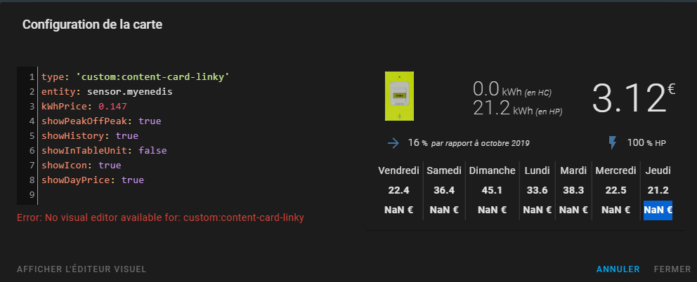

Pour NAN € j’ai le même erreur depuis la dernière mise à jour de la carte avec HACS

@allmp13, après analyse, comme ton contrat n’a pas de HP/HC, il faut qu’au niveau de la carte tu indique ceci : showPeakOffPeak : False
dis moi si c’est mieux ?
@saniho Je ne comprends pas, j’ai normalement les heures creuses.
C’est même sur, j’ai un contacteur heures creuses qui pilote mon chauffe eau. Lol
La modif « showPeakOffPeak : False » permet d’afficher les kWh de la veille mais toujours pas le cout
