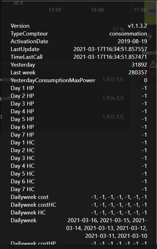

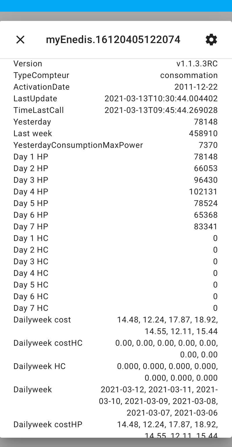

Des zéros partout. Disons que cela fait plus d’une semaine que je n’ai plus de valeur de hc. Et malgré des renouvellements.
Perso j’arrête les frais. Je suis BAN, alors que j’ai rien demandé. JE vais devoir demander un nouveau TOKEN, le 4e en 3 mois. Je pense qu’il n’est pas possible pour le moment d’avoir les info ENEDIS sur Home Assistant. C’est quand même dommage de voir qu’ENEDIS se fiche pas mal de l’auto collecte pour les utilisateurs.
Entre les pannes durable, les demandes de consentements régulier alors que le token est censé durer 2 ans, etc… Trop de maintenance. Ce n’est pas ce que je recherche.

Et les soucis d’HC peuvent venir d’où? Cela a fonctionné chez moi pendant un moment, et depuis 1 semaine, plus rien. Merci d’avance et bon courage pour ton intégration. Car j’ai l’impression qu’il y a du boulot avec cette api enedis.
plus de données depuis 4 jours j’ai refait un token et rien.

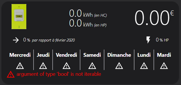

nouveau sur HA, j’ai installé le sensor Enedis avec la content-card-linky.
En revanche, j’ai un comportement curieux des informations avec un message d’erreur:
Quelqu’un aurait-il une idée de ce qui ne va pas?..
J’ai le même retour depuis 2 jours
pareil pour moi depuis 2 jours
idem depuis 2 jours aussi…
Idem pour moi😉 depuis 2 jours
