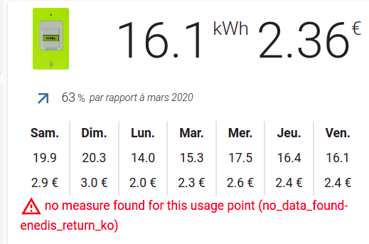

Bonjour je viens d’installer et j’ai ça comme erreur « no measure found for this usage point (no_data_found-enedis_return_ko) » dois-je attendre? ou ai-ce un probleme avec ma configuration?
merci!
Pareil. Moi, j’ai abandonné cette intégration pour le moment entre erreurs et les HC qui ne fonctionnent pas. Le jour où Enedis fournira une API qui fonctionne j’y reviendrai.
Je cherche un moyen de remplacer les valeurs à 0 par « rien / null ». En effet , peu importe la raison, si une journée n’a pas pu recevoir de data, j’ai un 0 qui reste dans mes graphes.
Encore débutant, j’ai tenté par le sensor, puis par apexcharts-card (ou concurrents), mais autant il aurait été simple (à mon niveau de programmation) de transformer un null en une autre valeur, je n’ai pas trouvé l’inverse, de 0 à null
Sinon moi aussi j’ai le no_data_found-enedis_return_ko depuis 3 ou 4 jours mais ça me dérange pas plus que ça, les données semblent être bonnes et venir régulièrement, y compris le MaxPower
