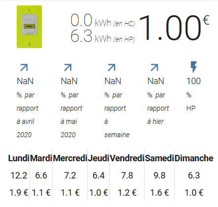

J’ai HA core-2021.4.3 qui tourne sous Docker via Synology, donc sans superviseur, et HACS 1.12.3 20210429001005 également en container docker.
J’ai donc installé MyEnedis via HA / configuration / intégration. Il apparait ainsi 5 entités avec les IDs suivants où xxxxx est mon PDL Enedis:
Ils remontent bien des infos. Maintenant j’aimerais installer la carte content-card-linky. J’ai donc été dans configuration/tableaux de bord Lovelace/Ressources, et ai ajouté : /local/content-card-linky.js en module javascript.
copié le repertoire apiEnedis dans \custom_components\
fait mon inscription sur la gateway pour pouvoir interroger Enedis (et j’ai bien un compte Enedis où je vois toutes les infos)
rien touché dans le sensor.yaml pour intégrer les deux elements fournis par la gateway à savoir le token et le numéro de votre PDL puisque cela a été fait directement via l’intégration.
J’ai un retour “Linky : donnees inaccessible pour sensor.myenedis“
