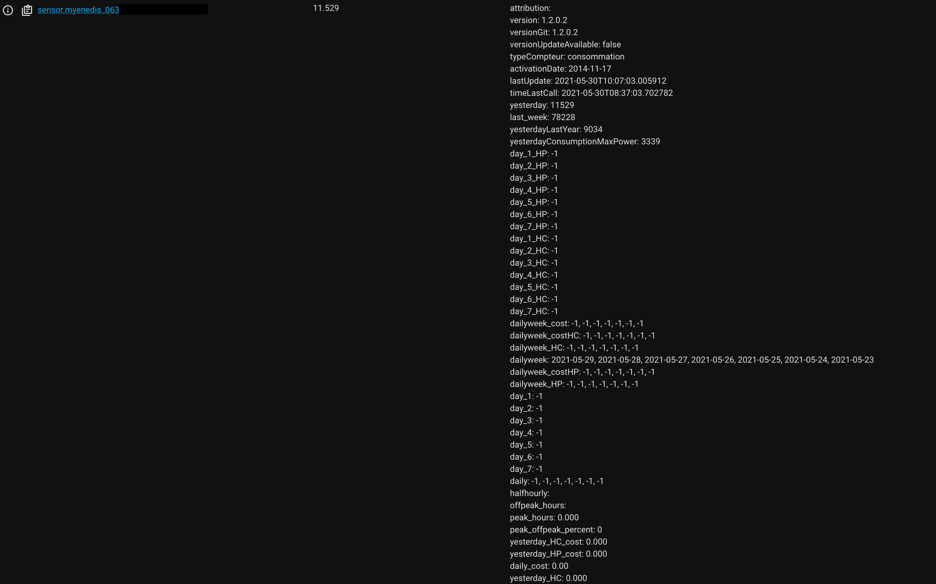

Malheureusement depuis cette dernière version, je n’ai plus reçu une seule donnée ( fleches de gauche)
Alors que le Nodered de Madmartigan en a fourni (flèche de droite)
Voir copie d’écran

les données semblent correctes en rc5
Mais toujours un probleme avec l’historique de la carte, tout a 0% (pas le mercredi on attend Enedis)
Bonsoir
pareil
j’ai changé token et j’ai ca

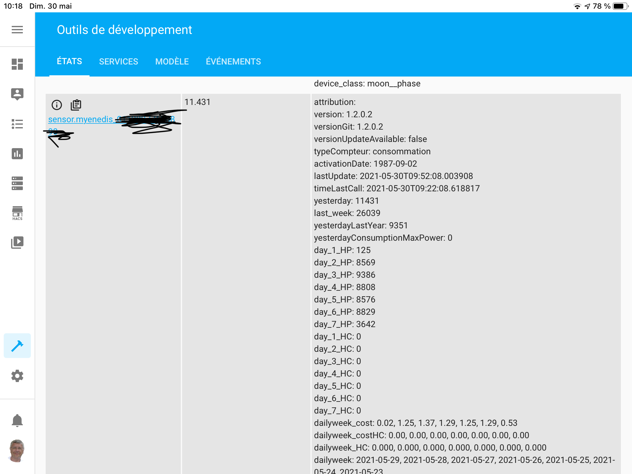

J’ai un écran similaire, sauf que je n’ai pas de message d’erreur :
Le cache a été vidé plus d’une fois, rien n’y fait alors que je récupère bien de l’information :
une idée ?

Va dans outils de développement et cherche les sensors Enedis .
Si tu le le trouves pas ou que ses valeurs sont absentes c’est que tu tu as déjà un problème avec l’outil de récupération .
Ça te donnera aussi le nom exact du sensor à mettre dans ta carte
