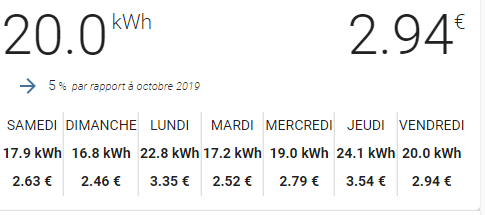

Essaye avec ça
type: 'custom:content-card-linky'
entity: sensor.myenedis
showPeakOffPeak: true
showHistory: true
kWhPrice: 0.1580

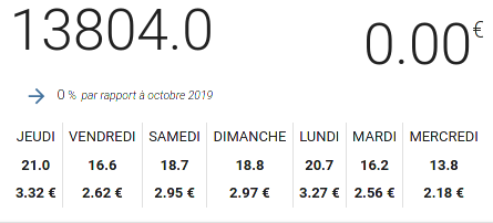

Si tu veux les prix sur l’historique il faut mettre showPeakOffPeak: false mais il y a un bug sur la conso de la veille il prend 12665 au lieu de 12,7
Chez moi rien ne change quand je fais ta modiif…
Tu es sur d’avoir une remontée sur la journée d’hier ?
pardon, j’ai pas changé peakoff pour false.
Effectivement j’ai aussi le bug en haut à gauche et à droite, ce qui correspond à la journée d’hier je suppose. Mais en bas le mercredi est bien comptabilisé:

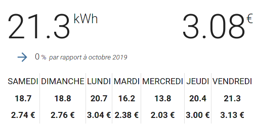

Bonsoir, j’ai livré une nouvelle version( v1.0.2.5 ),
pour le sensor, et les heures creuses, maintenant, on peut saisir
heures_creuses: "[['00:00','05:00'], ['21:30', '24:00']]"
de plus livraison d’une nouvelle version de la card qui affiche l’unité KwH pour le haut, mais qui est masquée par defaut dans le tableau, option :
showInTableUnit: true
pour ceux qui n’ont pas d’heures creuses, il faut indiquer le prix dans hp_cout, comme le précisait @dckiller
pour la card, et le cout par jour, ceci ne fonctionne pas à ce jour, cela fera partie d’une prochaine evolution.
Bonne soirée
Merci. kHw ok, Sans heure creuse chiffre OK.

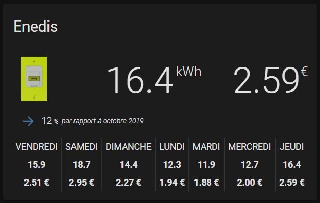

Super @saniho. ça fonctionne bien pour moi.
Penses-tu possible d’avoir le cumul prix annuel sur la partie droite? Donnée intéressante à avoir, non?

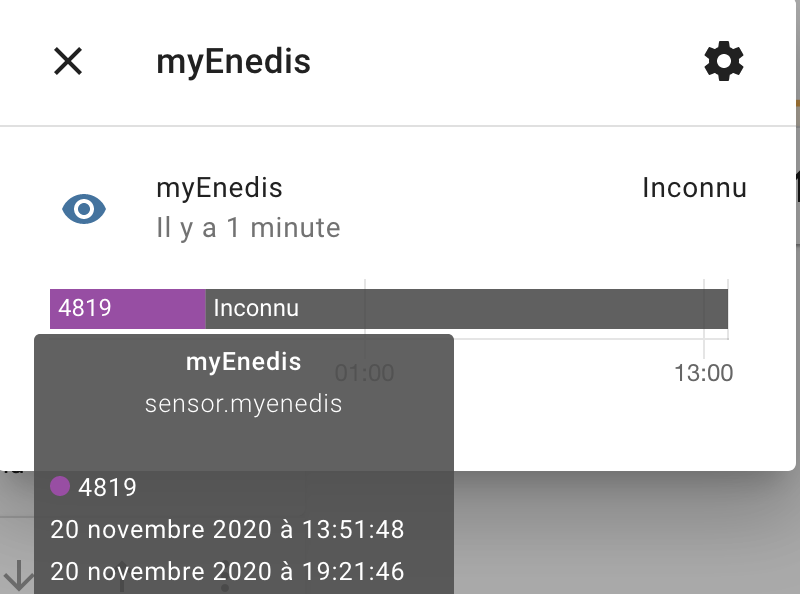

Bonjour, cela fonctionnait et j’avais les remontees de mon linky et la linky-card fonctionnait. Et depuis quelques jours, meme apres 3 re-installations presque plus rien. Je debute sur hassio …et la je bloque. Merci de votre aide
Bonjour mapereariki,
Je suis pas très bon non plus mais essaye ce code :
showHistory: true
type: « custom:content-card-linky »
(true ou false à adapter suivant tes besoins)
N’oublie pas d’installer la carte qui va avec ! https://github.com/saniho/content-card-linky
Merci, jessaye ca. Et je fais un retour
Bon rien ne fonctionne , je nettoye et je réinstalle tout depuis le début…
