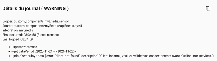

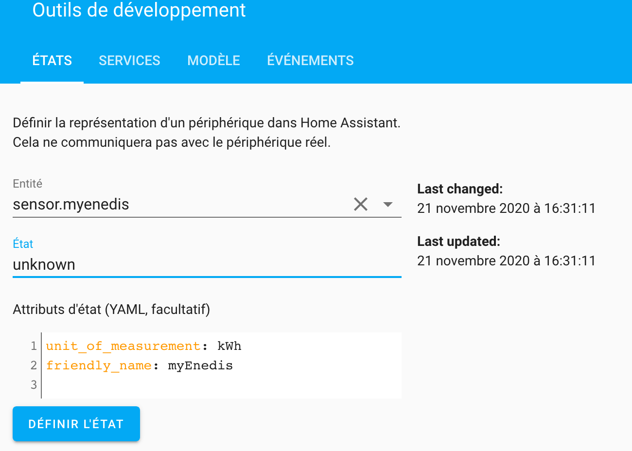

Tout re-installe et j’ai toujours le meme soucis…j’ai du manquer quelque chose.

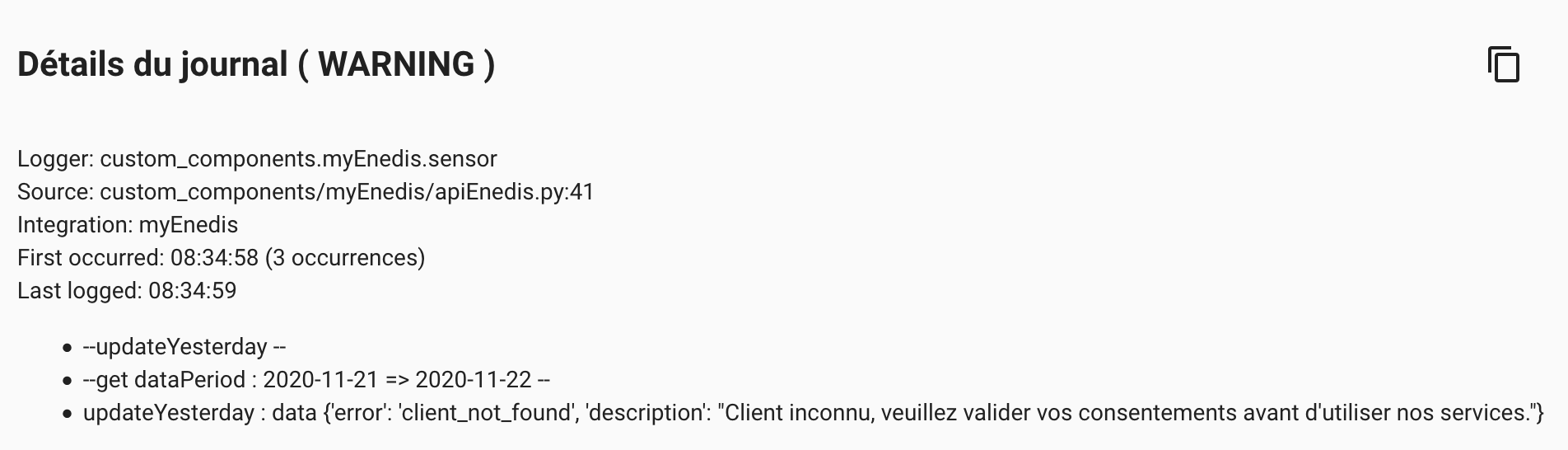

hello @mapereariki, aurais-tu dans le log de home-assistant un message d’erreur ?

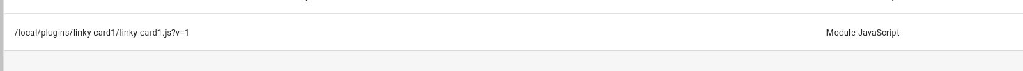

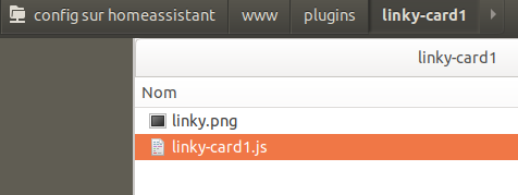

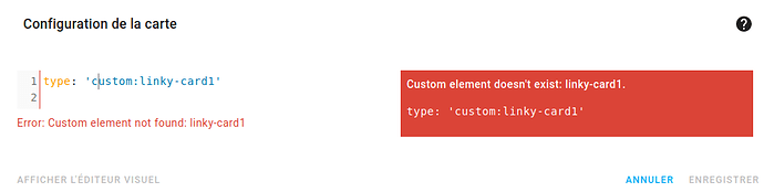

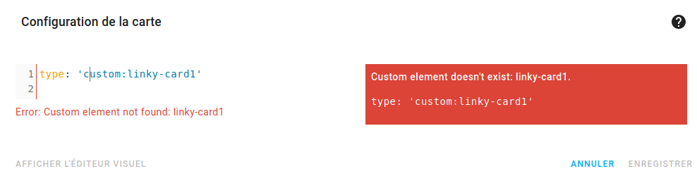

Sinon voici comment faire cela est basé sur la dernière carte de Saniho. Tu crées un répertoire linky-card1 dans /config/www/plugins/linky-card1 ensuite tu enregistres la photo en avec comme nom linky.png. Tu créés un fichier linky-card1.js à l’intérieur du colle mon pastebin ci-dessous. Il te reste à ajouter dans ressources le Module JavaScript /local/plugins/linky-card1/linky-card1.js?v=1
La custom card doit-être type: ‹ custom:linky-card1 ›

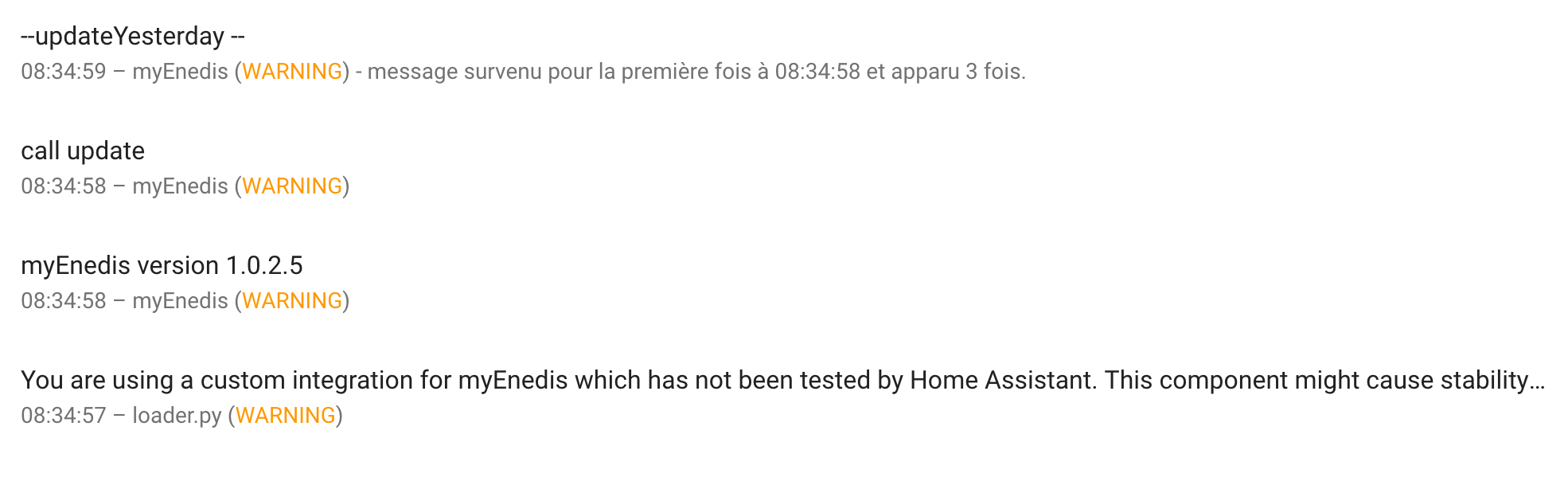

Mes logs:
Bonjour saniho,
Du coup j’ai trouve mon erreur grace aux conseils de WOFUL, j’avais mis un chiffre de trop dans mon PDL dans la config. La tout est correct.
Merci encore pour ton aide et ton travail sur le projet.

@ dckiller merci beaucoup pour l’aide, mais je n’ai pas réussi.
j’ai suivi la procédure
mais je dois rater une opération.
merci

Je vais quand même chercher pourquoi je n’ai pas réussi à utiliser la méthode de dckiller .
merci

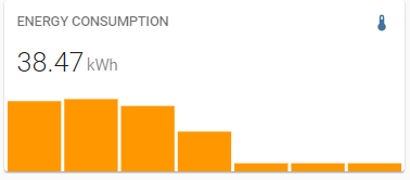

Sinon, pour la graph, bar chart, tu peux utiliser le custom :
mini-graph-card avec une consolidation par jour
type: 'custom:mini-graph-card'
  - entity: sensor.myenedis
name: ENERGY CONSUMPTION
show:
  graph: bar
hours_to_show: 168
group_by: date
cela donne un résultat par jour de la consommation sur les 7 derniers jours, et cela correspondrait à ce que tu souhaites :
