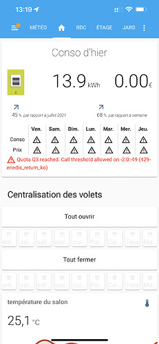

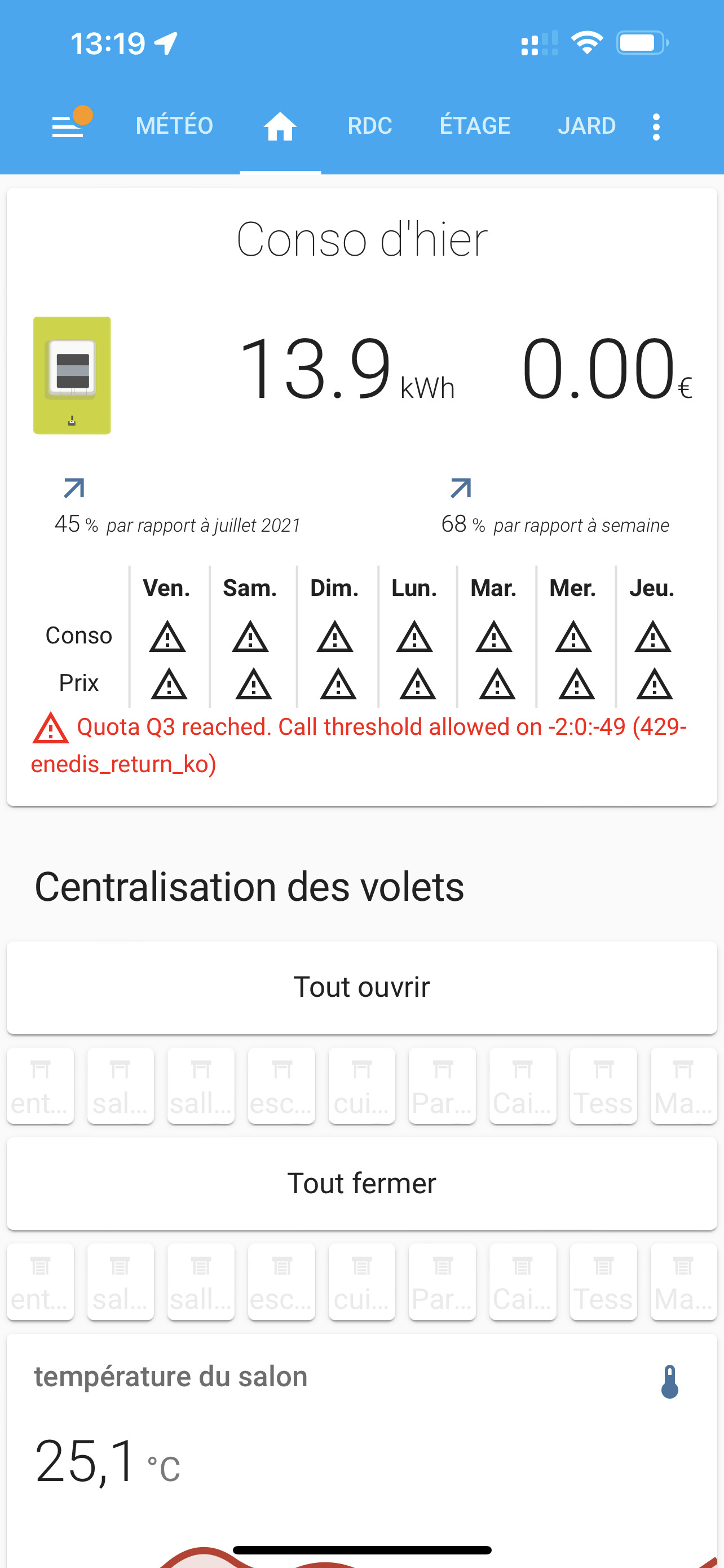

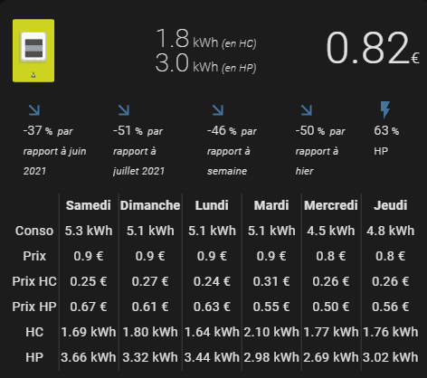

L’Api Enedis remonte bien la consommation de la veille comme sur le screen mais rien d’autre ne fonctionne…

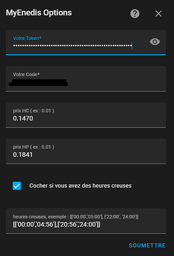

Depuis la maj de mars 2022, je n’est plus de problème avec l’intégration. Mon token a été créer en octobre 2021.
Si ta bien récup ton token sur https://enedisgateway.tech/ et activé la remontée des informations du linky sur le site énédis.
Ensuite bien configurer l’intégration pour les HP ET HC, dans mon exemple mes HC sont de 20h56 a 4h56. :
Après ca devrais être bon.
Faut être patienter pour les remontées, c’est qu’une fois par jours.
Tu vois a quelle heure ca va faire la maj dans les attribut du sensor myenedis.
dans mon exemple c’est a 14h19.
Bizarre mon token est bien activé et la remontée Enedis aussi… je vais regarder de plus près…
erreur : limite de 50 appels/jour atteinte, ça se regle ou svp ?
idem je viens d’avoir ce message de 50appels atteints rouge sur la carte
Vous avez atteint le quota d’appel par jour, ca ce règle pas. Patienter jusqu’au lendemain.

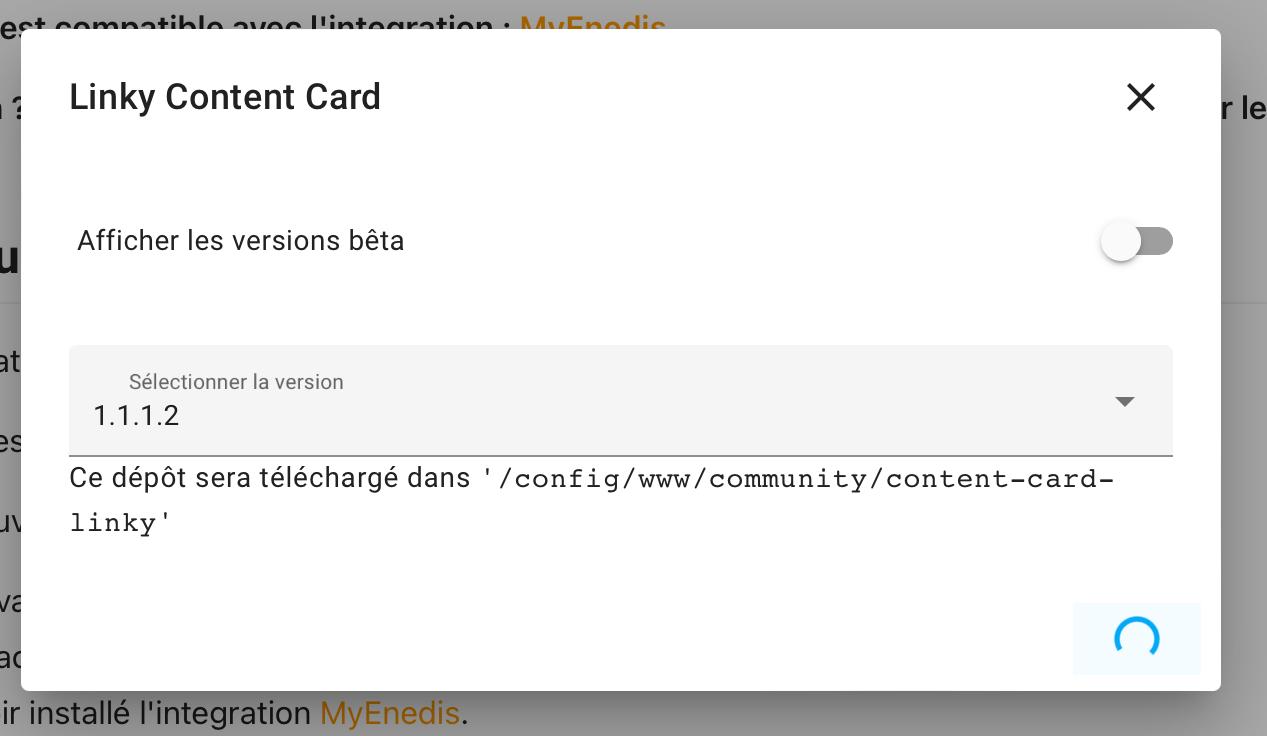

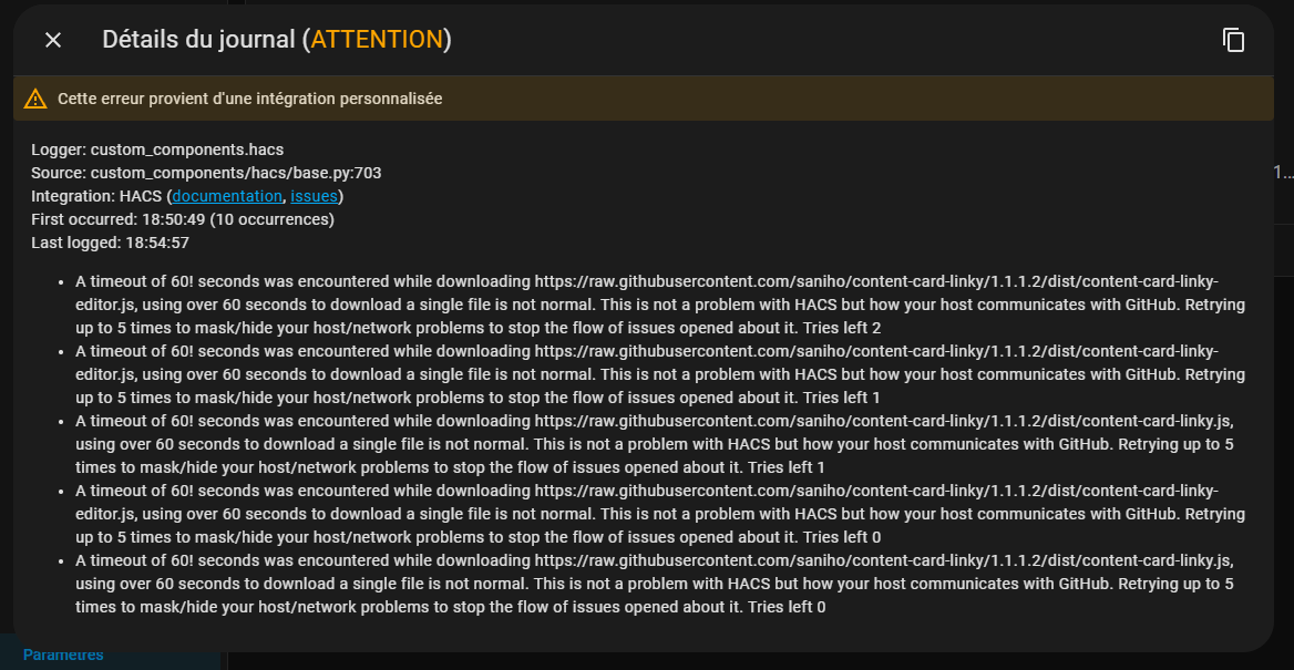

J’ai un problème lors de l’installation de la carte linky, le téléchargement tourne en boucle
Voici les erreurs que je retrouve dans les logs:
Avez vous une idée du problème ?

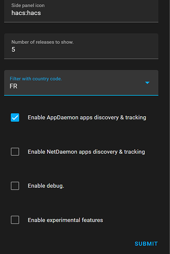

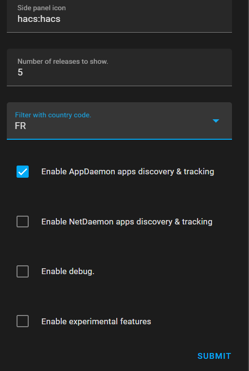

Cela semble un problème vis-à-vis de github et ma première pensée va à la limitation de la quantité de données par jour. HACS suggère d’ajouter un token github pour augmenter cette limite.
Aussi, la configuration de HACS permets d’activer une option de débogue - peut-être que cela génère plus d’informations:

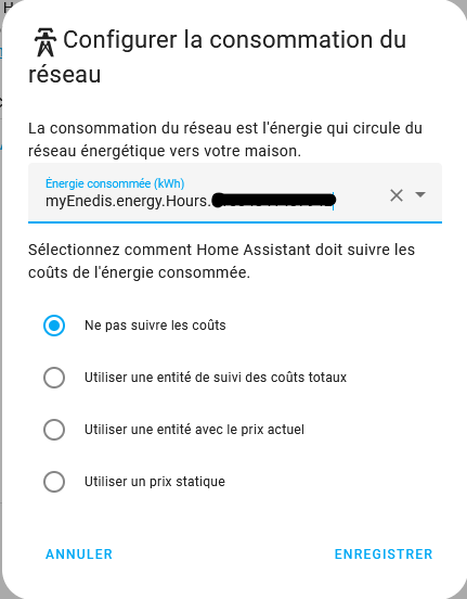

Bonjour est-il possible d’ajouter les données de cette API dans le tableau de bord Energie de Home Assistant?
J’ai testé avec le Hours mais je ne sais pas quoi mettre pour le suivi du cout

N’y aurait-il pas un soucis dans la remontée d’infos ?
Je n’ai pas du tout les mêmes valeurs sur Enedis que dans les données sur HA.
Quelques kwh se transforment en dizaine de kwh dans HA.
