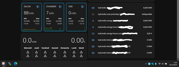

Salut, quand tu dis même problème, c’est que les données ne sont pas chargées comme moi? ou tu as « juste » le même message d’erreur mais le reste fonctionne?
J’ai le même message d’erreur et j’ai pas d’information sur la carte. Regarde le lien que j’ai mis, il y a des captures d’écran.
idem pour moi, et je penses avoir compris … je vais livrer une version d’ici peu pour « corriger » se probleme lié à une nouvelle version de HA core
Bjr moi aucune donnes qui remontent !!
Même message de probléme de version dans les logs. Et la solution de désactiver l’intégration, reboot, réactiver ne fonctionnne pas pour moi.
Par contre étrangement j’ai bien des données mais rien dans la carte du tableau de bord.
Ta la donnée de status du sensor mais pas les attributs. C’est de la que vient le problème sans les attributs, rien ne s’affiche sur la carte.

J’ai fait ce que tu m’a conseillé. J’ai bien attribus, mais maintenant ma carte disparait ![]()
Et je n’ai pas la preview quand je fait la configuration

de plus j’ai bien des attributs

Edit: sur ta capture il y a pas d’information, normal que rien s’affiche sur la carte. Tu a pas de remontées, donc tout est a 0 ou null. Attends l’heure de la remontée que ca récupe les informations.
