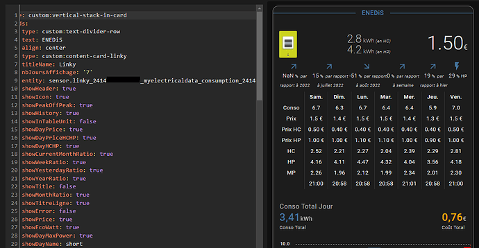

Je cherche a cree une carte avec seulement la consommation moyenne du mois. Malheuresement je ne trouve pas le sensor exacte. Seul le sensor de base me renseigne de l’information. Comment n’afficher que cela ?

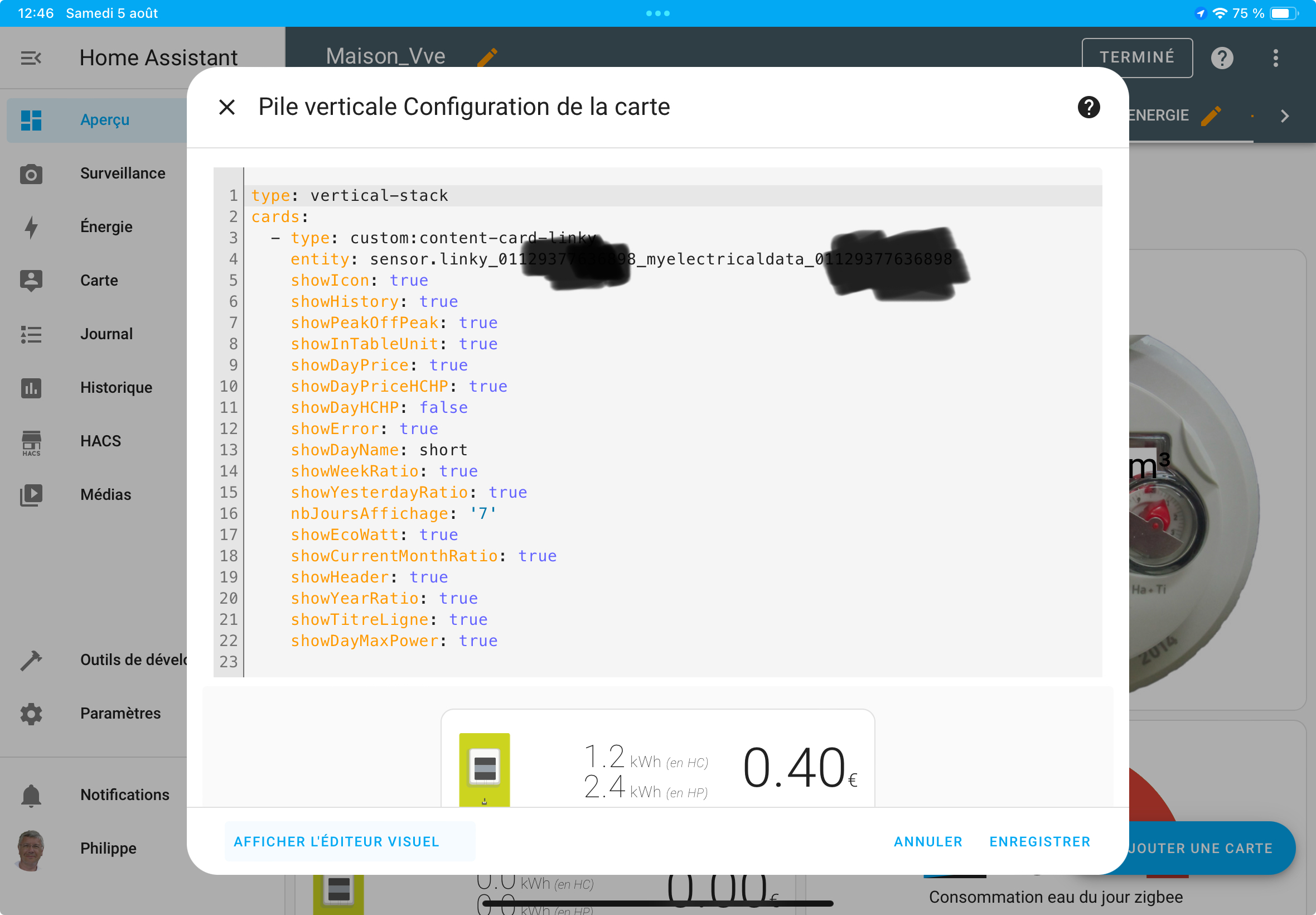

Il faut prendre le sensor, sans consumption/production
sensor.myelectricaldata_12345678910
Car c’est codé dans la carte d’utiliser ça pour ecowatt (sensor + _ecowatt)
sensor.myelectricaldata_12345678910_ecowatt
Je vais changer cet lien hardcoded … quand MED monte les sensors J+1 et J+2
je n’est pas de sensor comme tu dit.
voila les sensor que j’ai:
sensor.linky_2414xxxxxxxxxxx_ecowatt_myelectricaldata_2414xxxxxxxxxxx_ecowatt
sensor.linky_2414xxxxxxxxxxx_myelectricaldata_consumption_2414xxxxxxxxxxx
sensor.linky_2414xxxxxxxxxxx_myelectricaldata_consumption_2414xxxxxxxxxxx_history
sensor.linky_2414xxxxxxxxxxx_myelectricaldata_consumption_2414xxxxxxxxxxx_last5day
sensor.linky_2414xxxxxxxxxxx_myelectricaldata_production_2414xxxxxxxxxxx
sensor.linky_2414xxxxxxxxxxx_myelectricaldata_production_2414xxxxxxxxxxx_history
sensor.linky_2414xxxxxxxxxxx_myelectricaldata_production_2414xxxxxxxxxxx_last5day
j’ai mis celui ci dans la carte sensor.linky_2414xxxxxxxxxxx_myelectricaldata_consumption_2414xxxxxxxxxxx

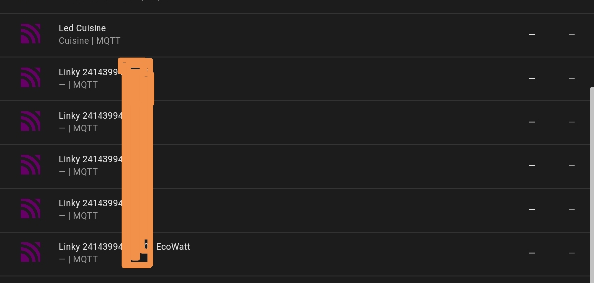

ok, mais le problème n’est pas la. Je n’est pas les infos ecowatt sur la carte depuis que je suis passer a MED. J’ai une entité ecowatt séparer de l’entité principe consumption.

Et j’attend que t’utilise dans ta carte:
c’est bien celui que j’utilise depuis le début ![]()
petit bug de calcul, 7kw c’est année comparé a 12.59kw l’année dernier et je consomme + 19% ![]()

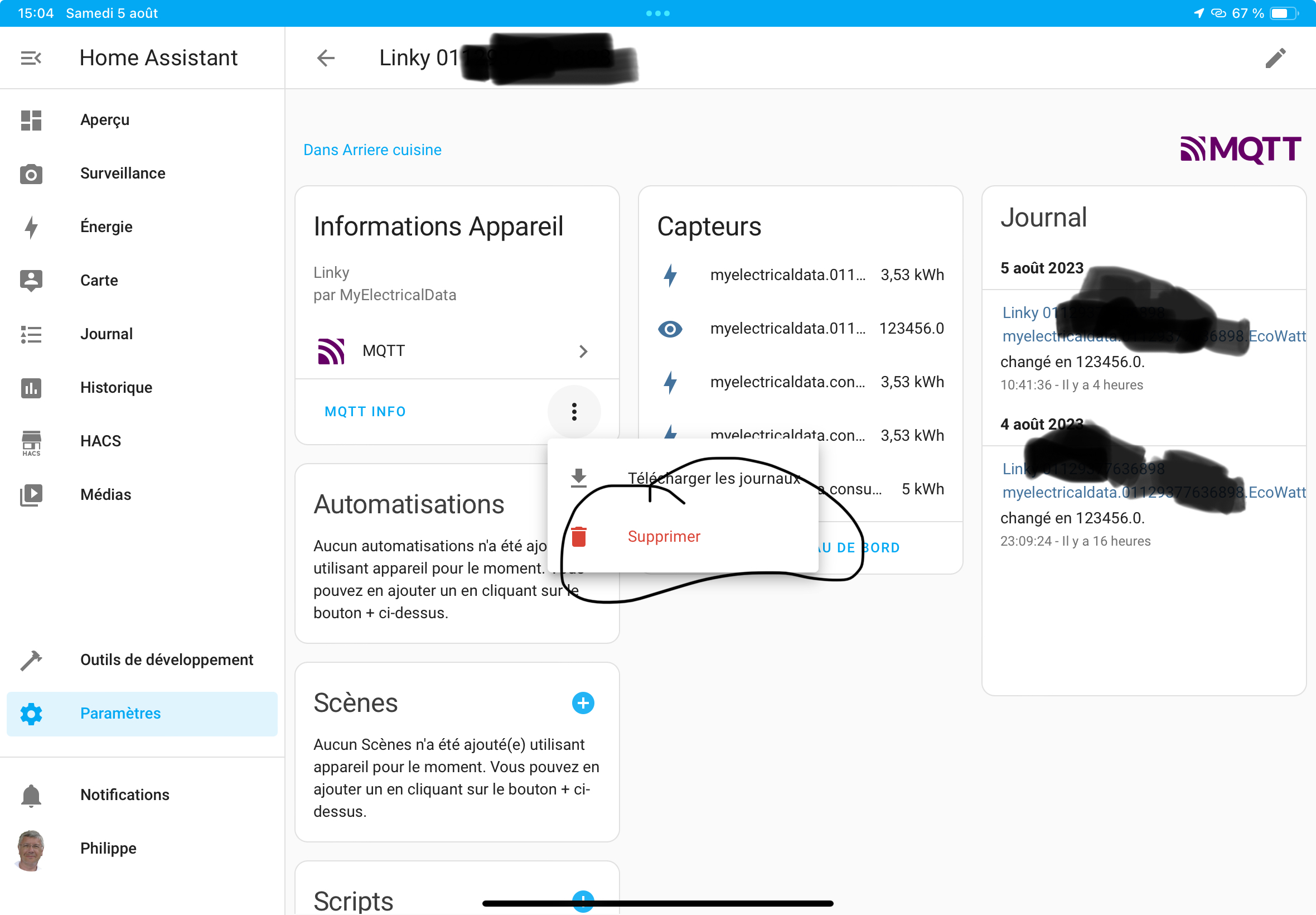

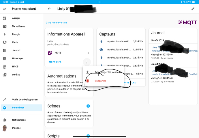

Tu supprimes l’appareil linky dans tes intégrations MQTT
Ça va supprimer tous les sensors qui sont devenus incohérents avec la version 8 de home assistant
Ensuite tu attends que MED alimente MQTT qui alimentera HA et recréera les sensors
Ensuite tu pourras utiliser le sensor cité par @vingerha
Enfin c’est comme ça je j’ai réglé le problème !
