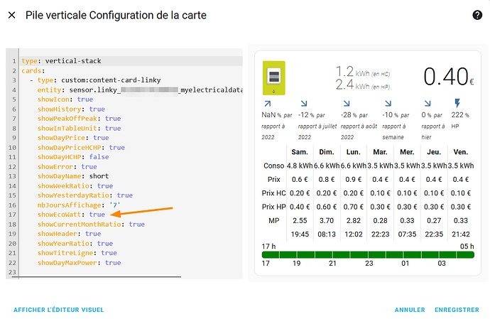

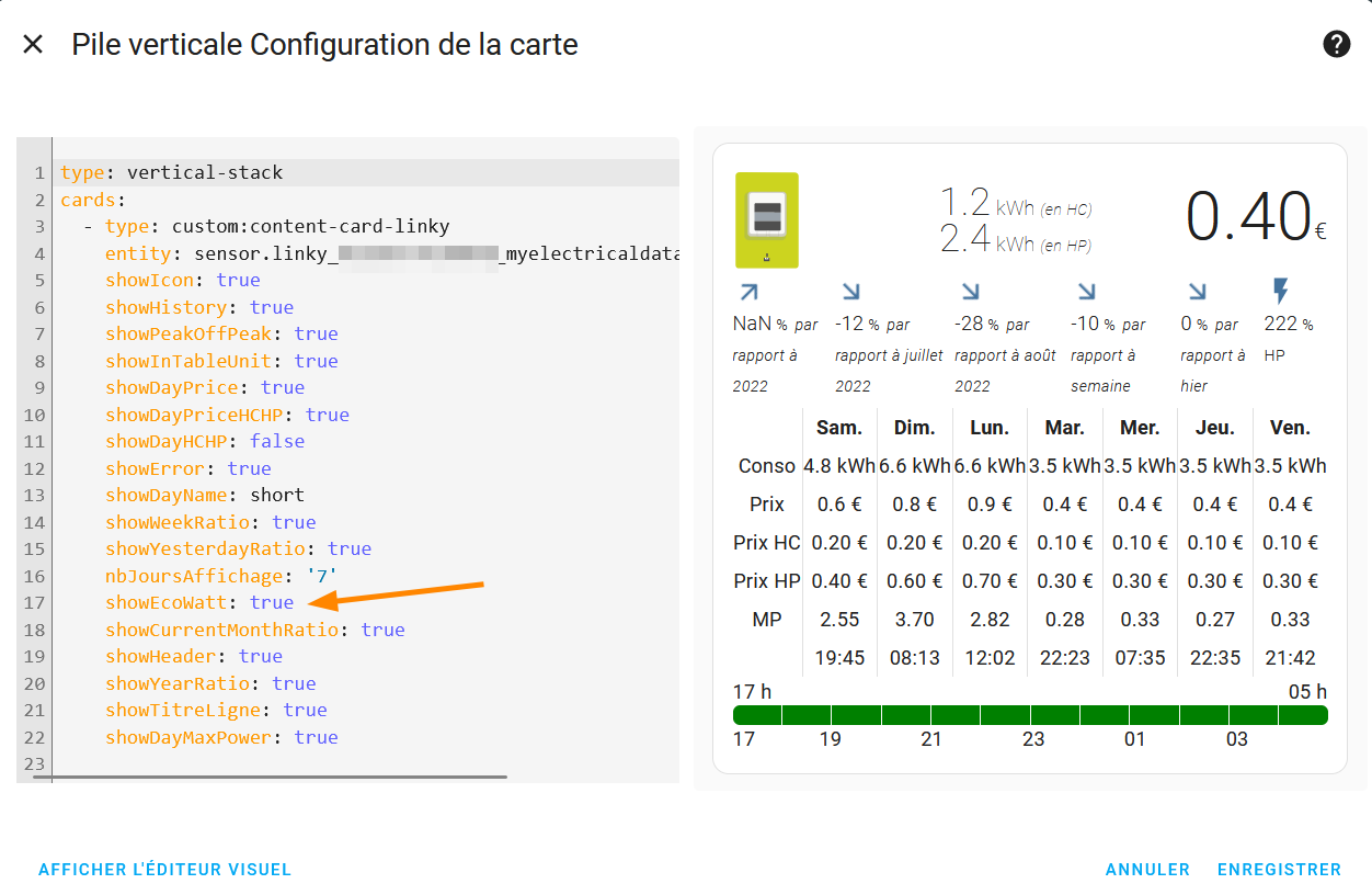

perso j’ai ca et le sensor avec la fleche fonctionne dans la carte de saniho/ @vingerha

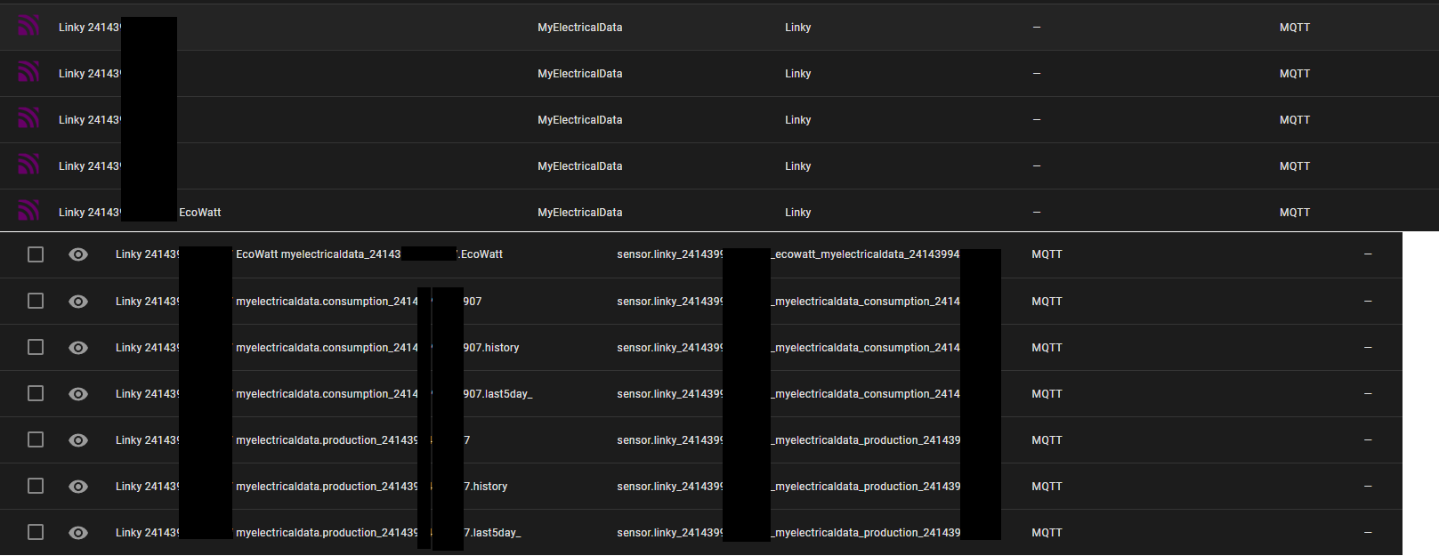

J’ai pas 1 appareil, mais 5. J’ai bien supprimer chaque appareil, un a un.
J’ai pas reboot HA, j’ai juste redémarrer myelectricaldata.
Ca a recréer exactement pareil que ma 1er installation, 5 appareile séparer et 7 entités.

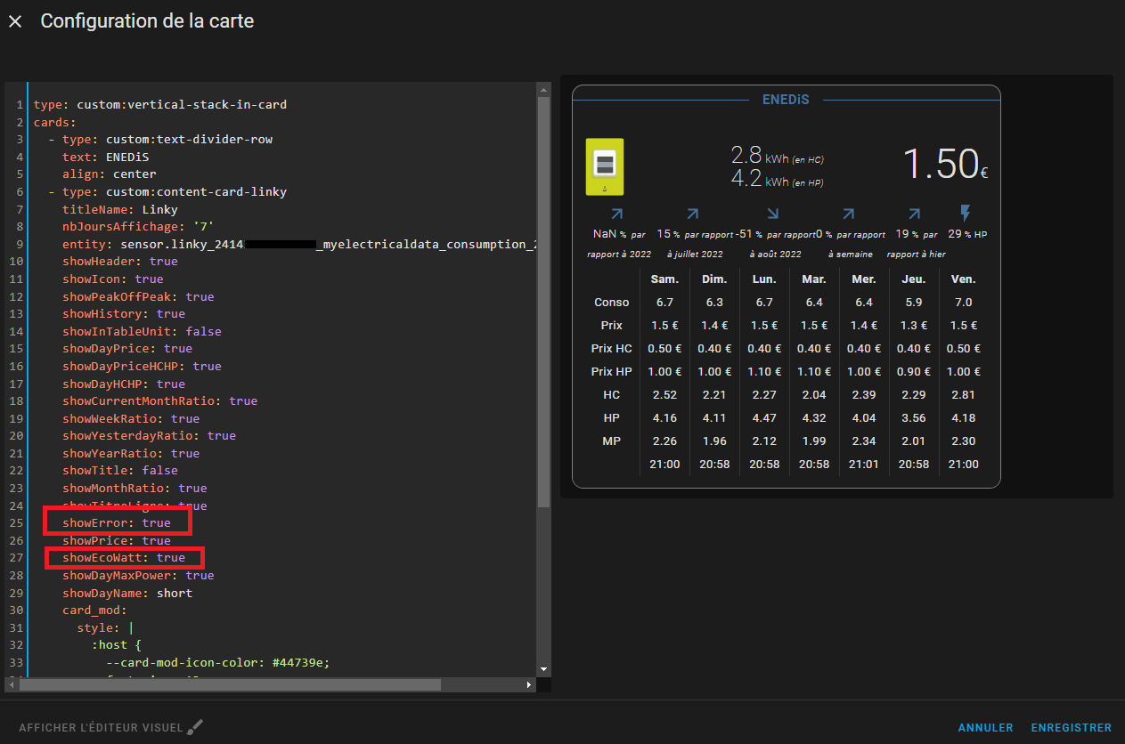

tu as essayé de passer en « editeur de code » si la ligne est bien presente ?
en mode editeur visuel, le code n’est pas forcement disponible
J’edite en mode YAML en majorité :wink:
T’as essaié sans stack-in card, simple-carte?
Tu n’as pas mis le bon sensor, prends celui dans lequel il n’y a pas consumption
Je n’est pas de sensor sans consumption.
@vingerha chez moi c’est le contraire : ça marche avec le sensor sans « consumption »
Avec le sensor qui contient « consumption » ça ne marche pas.
Alors la je ne sais plus …. Peut être ta config ….
Ca marche avec les deux. le seul contraint est que le sensor ecowatt doit avoir le nom du sensor des données avant

Les miens s’appellent
Sensor.linky_1223456….
Pareil… j’attend que ton ecowatt ets
sensor.linky_1223456_ecowatt
Oui et ça fonctionne.´pourquoi vos sensors s’appellent ils sensor.myelectrical…….
Je parle des entity ids
Sais pas. Ils étaient comme ça depuis l’année dernière
