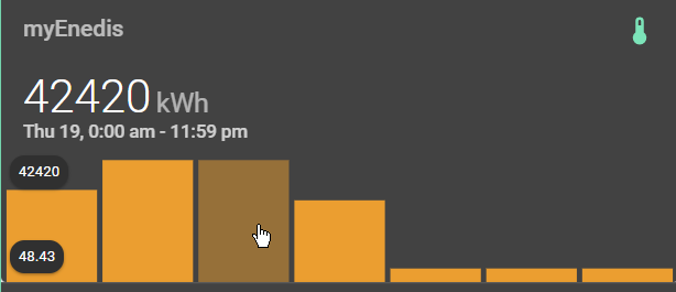

Pas cohérent le graph quand tu passes la souris dessus…

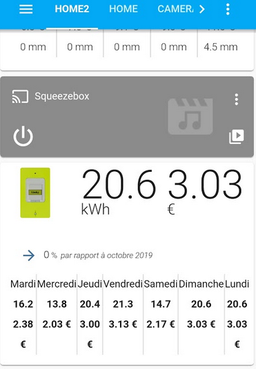

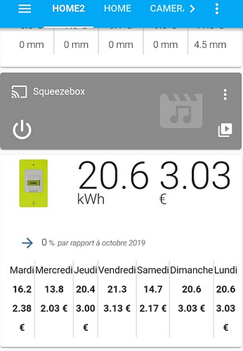

Vous avez aussi le pb d’affichage des € sur mobile ( en même sur pc avec un zoom à 133% ) ?
@mycanaletto le graph devrait etre mieux après quelques jours du fait que l’unité du sensor à changé avec la derniere version( Wh => kWh )

à mon avis, ce n’est que lié au changement du sensor et de l’unité, normalement dans quelques jours le graphique devrait s’auto ajusté.
