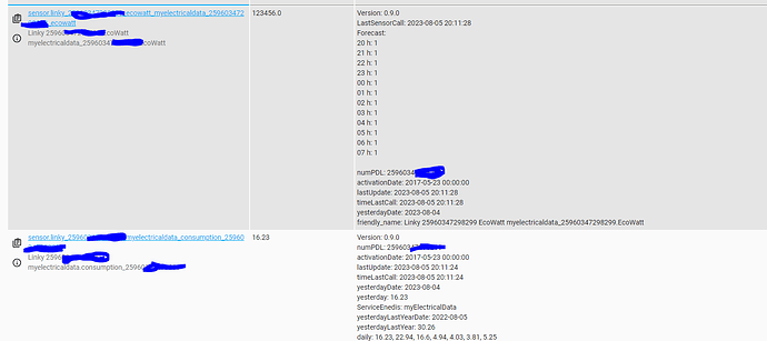

ca me créer pas qu’un seul appareil avec tout les entité dedans. J’ai 5 appareils et 7 entitées dispatcher dans ces appareils.

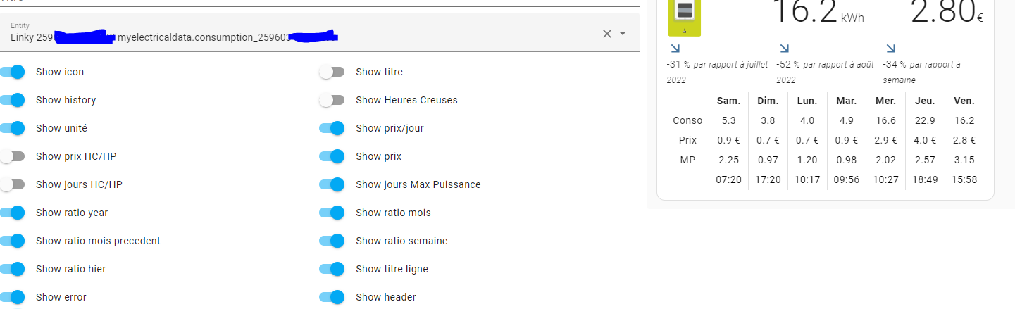

Toujours pas de bar ecowatt sur la carte.

J’ai changé le sensor ecowatt … et la carte ne donne rien

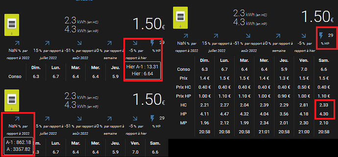

Bonjour @vingerha ,
j’ai remarquer des soucis de calcul sur la carte linky.
C’est un bug de la carte ou un bug des sensors MQTT ?
La carte ne calcule rien normalement, c’est chez MED…verifier stp dans le sensor
