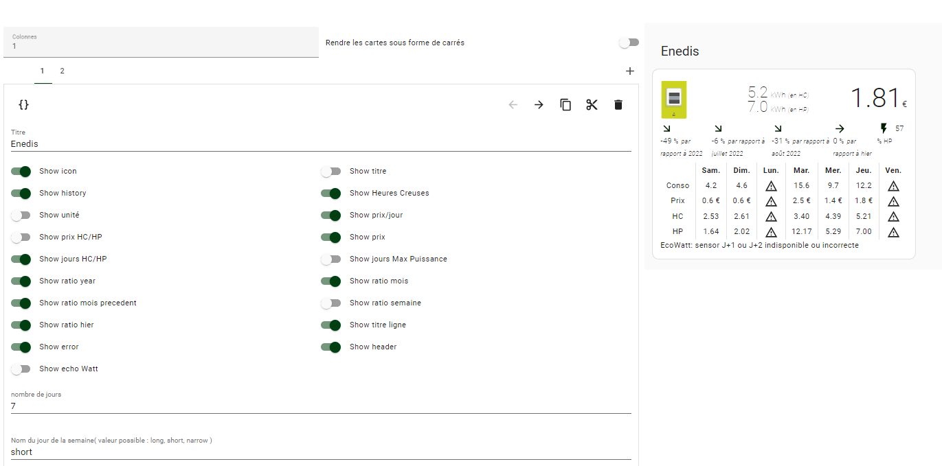

Salut ! Pourrais-tu partager le code de ta carte s’il te plaît ?

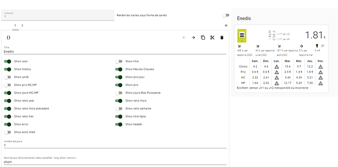

D’autre part, je ne parviens pas moi non plus à afficher la barre EcoWatt, je n’ai que l’heure de début et de fin et pas de barre entre les deux.
Pas de barre Ecowatt

je passe par MyElectricalData dev 0.9.1beta11, et j’utilise une carte modifier par @vingerha pour fix la barre ecowatt.

Merci @WarC0zes mais malgré l’astuce donnée via le « ewEntity » rien n’apparaît.
Peut-être est-ce lié à mon token venant de enedisgateway et pas de MED…?

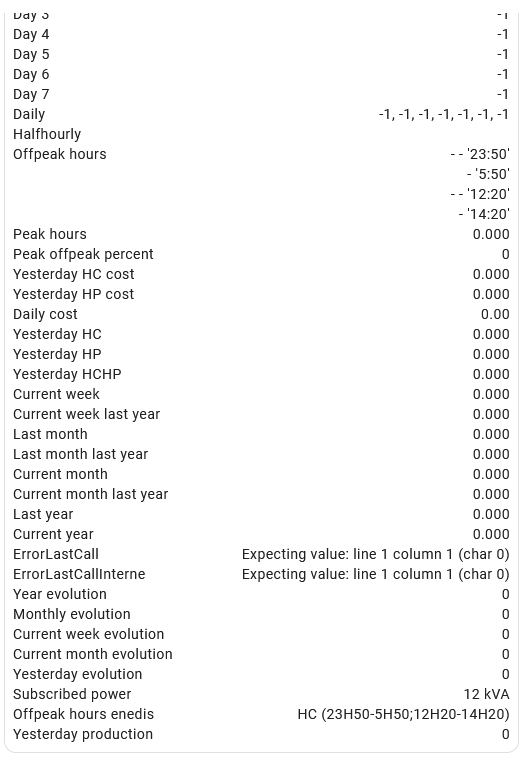

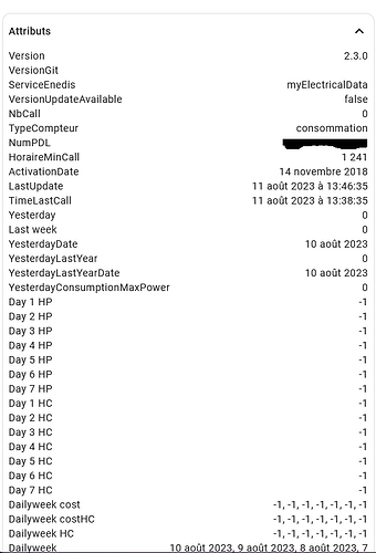

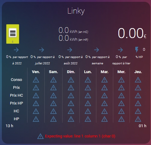

Euh, dites c’est normal ça ou pas ?
Je n’ai jamais eu aucune donnée qui n’est remontée (inscription il y a 3 jours).
Je rappelle que je suis sous enedisgateway et pas encore sous token MED.
Dans les attributs, le « ServiceEnedis » est sous MED parceque cela ne marche pas sous enedisgateway.
Sachant que MED est down pour l’instant, on peut en conclure la même chose pour enedisgateway ou j’ai merdé quelque part ?

Hello, j’ai le même problème depuis aujourd’hui et hier il me manquait les 2 ou 3 dernières journée.
Perso, je ne suis pas inquiet plus que ça, c’est déjà arrivé et ca fini toujours par revenir.
Toi aussi tu es sous enedigateway pour le token ?
Pareil pour moi. pas de remonté Mardi 8 aout.
Affaire à suivre…
@Joretapo j’utilise myElectricalData
:+1:
Merci, on va donc être patients…
le serveur refonctionne depuis hier

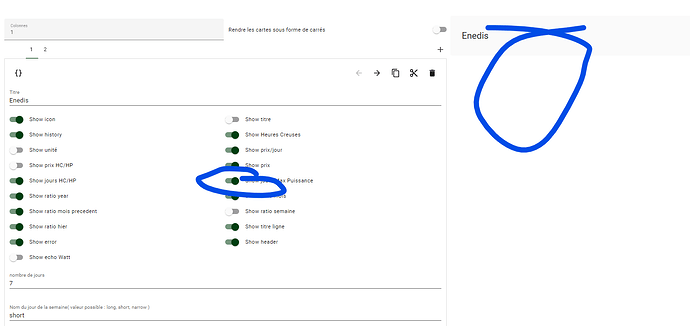

par contre je viens de me rendre compte que j’ai un soucis
si j active les maxpower la carte disparait, une idée de la cause ?
j’ai testé avec la version originale et le fork idem
Faut passer par l’intégration MyElectricalData, par apienedis ca ne fonctionne pas.
