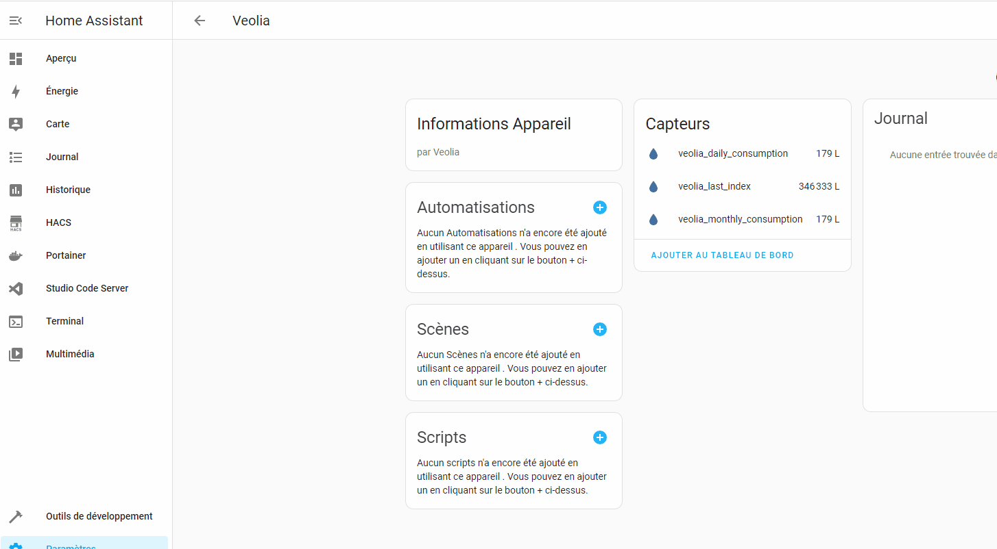

J’ai développé un composant custom permettant de récupérer les données de consommation provenant de Veolia.
Cette intégration utilise les api Veolia directement et permet de récupérer les consos journalières et mensuelles ainsi que la valeur d’index (que l’on peux ajouter dans le tableau de bord Energie).
**Attention : ** cette intégration ne fonctionne que pour les personnes qui utilisent le site https://www.service.eau.veolia.fr/. Pour ceux qui se connectent avec un autre site (notamment l’ile de France) ça ne fonctionnera pas.
Merci à @Pulpy-Luke pour son aide dans le développement.
La procédure pour l’installer est dans le readme :
Je n’ai pas développé de cartes spécifiques pour l’instant
N’hésitez pas à me faire des retours si besoin.

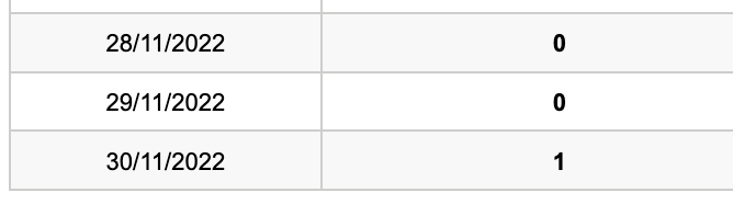

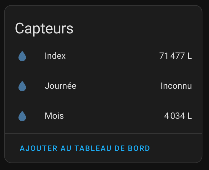

De mon côté l’index est bon en revanche j’ai l’impression que le plugin ne gère pas quand il y a une journée sans consommation.
C’est quoi ta compréhension du souci ?
De mon point de vue avoir ‹ inconnu › pour la consommation non remontée par véolia, ça ne me semble pas aberrant
Au lieu d’afficher Inconnu quand il n’y pas de consommation, il serait plus juste d’afficher 0L.
Capture d’écran 2022-12-02 à 13.59.55
OK, mais je vois 2 cas
  • Le jour où le télérelevé fonctionne, que ta maison est vide, afficher 0, parce que tu as réellement rien consommé, ça me semble une bonne démarche.
  • Par contre, le jour la télérelève est KO et donc que tu n’as pas de « valeur », mettre inconnu ça me semble beaucoup mieux.
A voir quel est le cas là, le 1er ?
Nous sommes bien d’accord, je suis justement dans le cas 1, j’étais absent 3 jours cette semaine.
