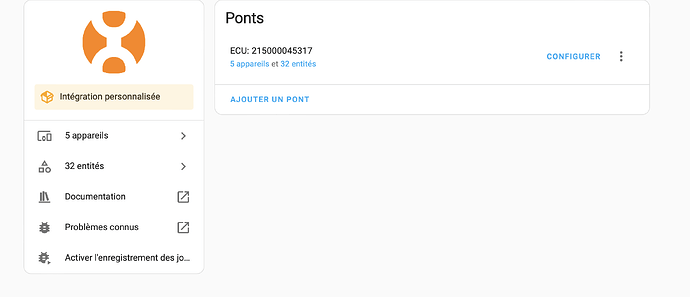

Merci de ton retour, Oui l’intégration APSystems est sur mon systeme ( j’ai bien un retour de la production solaire mais pas un retour de la deuxieme sonde qui est à la sortie sur mon compteur linky)…
Alors que sur mon ECU-C j’ai bien un retour production et consomation

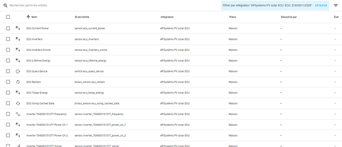

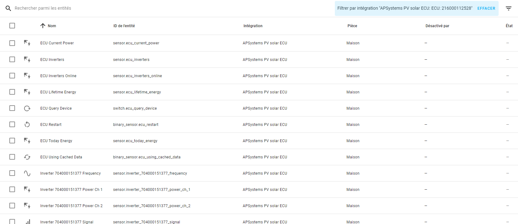

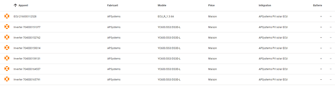

Je ne sais pas comment fonctionne ton boitier ECU-C, j’ai moi un boitier ECU-R qui est connecté en ethernet à ma box et qui reçoit les informations de chacun de mes micro-modules. Mon boitier n’est pas connecté au compteur Linky et je n’ai que les données relatives à la production des panneaux et aux micro-onduleurs telles qu’elles apparaissent sur la plateforme d’AP System.

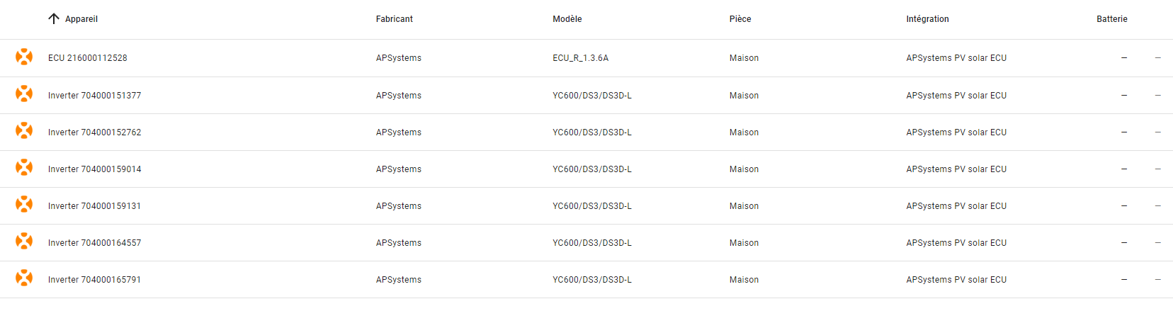

L’intégration me permet de voir mon ECU-R et mes 6 micro-onduleurs (soit 7 appareils) et 44 entités :

Oui effectivement, j’ai bien les informations sur ECU-C production et consommation via les deux sondes (une sur la production PV et l’autre à la sortie Linky ) alors que sur l’application APS j’ai également les infos mais dans l’integration HA je retrouve que la production…
Mon avis ( j’ai l’impression que HA communique directement avec les onduleurs en Zigbee mais pas forcement avec ECU-C)

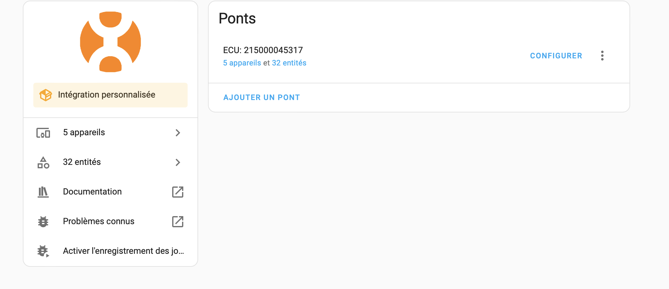

Super, normalement tu dois avoir un certain nombre d’appareils découverts (nombre de micro-onduleurs + 1) et pour chaque micro-onduleur un certain nombre d’entités et 8 entités pour l’ECU.
