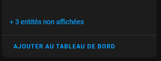

Quand tu dis que tu n’as plus les capteurs de batterie, c’est sur l’application ou sur HA ?
Sur HA, regarde dans l’appareil si l’entité batterie n’est pas désactivée et cachée. Si c’est le cas, il faut juste l’activé.
En fait je ne l’ai pas non plus sur l’appli Xiaomi Home, mais je ne sais pas si c’était déjà le cas avant que je bascule sur le serveur DE.
Et sur HA, les entités ne sont pas cachées.
