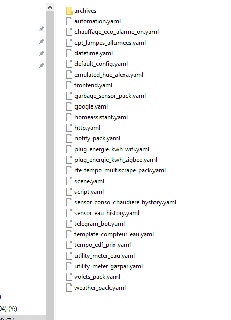

Pour ma part j’utilise la méthode des packages.
J’ai ajouter un repertoire packages dans HA
J’ai ajouter la ligne suivante dans configuration.yaml
homeassistant:
# Load packages
  packages: !include_dir_named packages
Dans le repertoire Packages j’ai les fichiers sensor, template,etc

ou Template_compteur.yaml

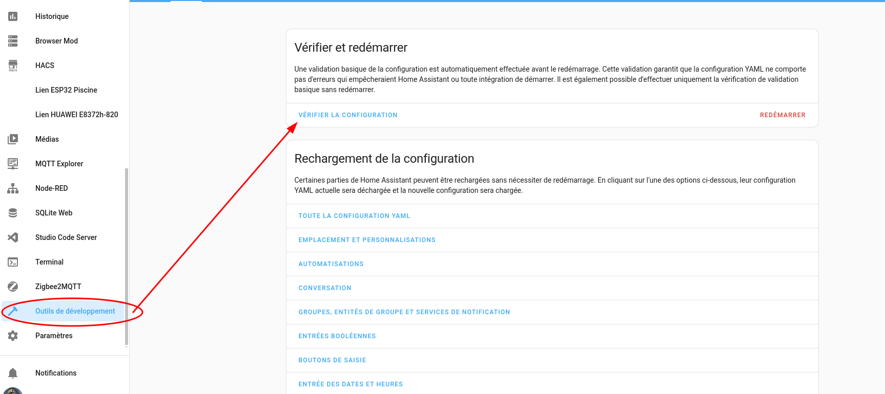

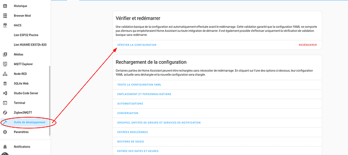

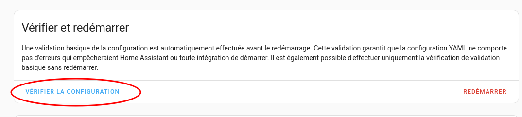

Quand tu modifie tes Yaml et que tu les vérifie ici il te dit quoi ?

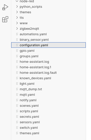

@Monsieur : ok, je vais regarder. Oui je parle bien de configuration.yaml. Il est où ce bouton verifier; ca repond à ta question du coup ! :wink:

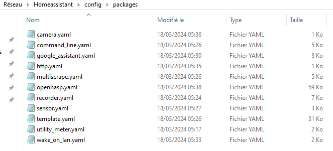

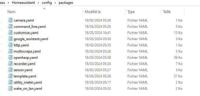

La seule différence, c’est que moi, j’ai seulement la ligne packages: !include_dir_named packages dans mon fichier configuration qui va chercher tous les fichiers dans le répertoire packages.
Warc0zes utilise des includes pour chaque type, ça fonctionne très bien aussi, c’est à toi de voir ce que tu prefere.
On dira que ta facon est mieux ranger, ta tout t’es *.yaml dans un dossier. Comparé a ma méthode ou c’est en vrac dans /config :upside_down_face:

Comme précisé par @monsieur as-tu un message d’erreur quand tu lances la vérification (avec les outils développement) ?
Tu as bien redémarré HA après avoir fait les modifications ?
Effectivement avec le check, ça m’indiquait des erreurs. J’ai corrigé, ça à l’air de fonctionner.

C’est normal, moi j’utilise: include dir_named qui va chercher le répertoire packages et lis les fichiers qui sont dedans.
Warc0zes utilise : include qui lis directement le fichier, dans ce cas, tu n’as pas besoin de remettre multiscape: car déjà présent dans le include.
Je ne suis pas sûr que mon explication soit très claire, warc0zes pourras peut-être mieux l’expliquer.
oui, j’ai compris ton explication.
j’ai tout réorganiser comme toi. Ca fait plus propre dans /config :wink:

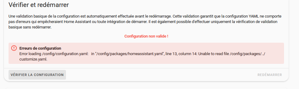

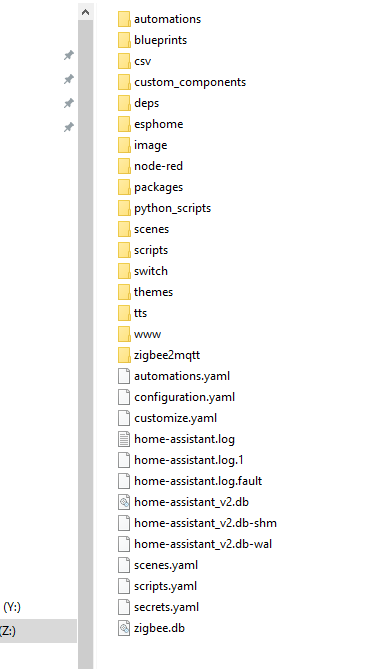

Pour customize, un moyen de le déporter dans package ?
ma configue:
homeassistant:
  customize_glob: !include customize_glob.yaml
Si j’enlève ces lignes, ca ira les chercher dans package ?
faut que je modifie le fichier customize.yaml, comme telle ?
homeassistant:
  customize:
    binary_sensor.0x00158d0007d49ec1_occupancy:
      friendly_name: Capteur Litière
      templates:
        icon_color: >
          if (state == 'on') return '#ff0000';
          return '#00b300';
Je peux pas te dire, je n’ ai pas déplacé le customise (je l’utilise pas d’ailleurs).
Il faut faire un essai, mais je sais que pour scène et script, et automation sa ne fonctionne pas (chez moi).
Ok, tampis je vais chercher et tester.
EDIT:
C’est bon :wink:

le customize.yaml dans /packages :
homeassistant:
  customize:
      templates:
        icon_color: >
          return '#00b300';
    binary_sensor.0x54ef4410005a8874_occupancy:
      friendly_name: Capteur Escalier
      templates:
        icon_color: >
          return '#00b300';
Salut @WarC0zes
Chez moi sa ne fonctionne pas…pourtant j’ai rien dans customize
configuration.yaml :
##                HOME ASSISTANT: configuration           ##
### < Configure a default setup of Home Assistant (frontend, api, etc) >
#default_config:
## packages
homeassistant:
# Load packages
#  whitelist_external_dirs:
  allowlist_external_dirs:
    - /config/
# include
python_script: !include_dir_merge_list python_scripts/
#api:
customize.yaml :
##                HOME ASSISTANT: customize               ##
#homeassistant:
#  customize:
Résultat:
C’est commenter, normal que ca bloque non ?
Puis si tu t’en sert pas , pourquoi l’avoir dans ta configue ?
J’ai essayé sans # mais c’est pareil
C’est surtout pourquoi sa pose problème dans le répertoire packages, alors que dans le répertoire avec configuration, il ne se passe rien. C’est peut-être qu’il n’est tous simplement pas lus… (vu que je n’ai pas mis de include)
Je ne sais plus trop pourquoi :joy:, mais je me suis dit ca va servir un jour :rofl:
Voila, pourquoi.
pour qu’il soit fonctionnelle dans le fichier customize.yaml, dans /config. Faut mettre c’est ligne:
homeassistant:
laisse le dans /config, sans le déclarer et tu le basculera dans packages quand tu voudras un jours t’en servir.
