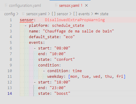

quand je mets ce code dans un sensor.yaml qui est bien inclus dans le configuration.yaml, j’ai une erreur que l’on voit ici et aussi dans la vérification de configuration HA :
Avertissements de configuration
Integration error: include - Integration ‹ include › not found. Invalid config for ‹ sensor › at configuration.yaml, line 11: required key ‹ platform › not provided

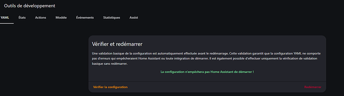

Tu as installé schedule_state et redémarré ?
Et validé la config ?
ça c’est un truc de VStudio qui traine, c’est de l’affichage à ne pas prendre en compte

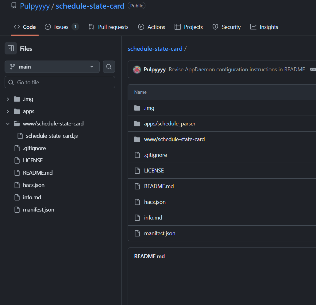

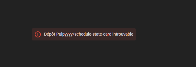

ah mais quand je veux installer la carte j’obtiens cette erreur
mais j’ai juste cliqué sur le bouton

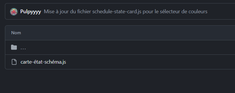

et j’ai pas fait ce que tu expliques dessous, mais si je vais dans les fichiers je trouve plutot
c’est celui là ?

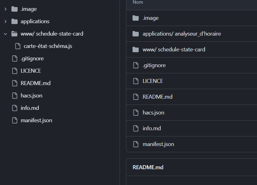

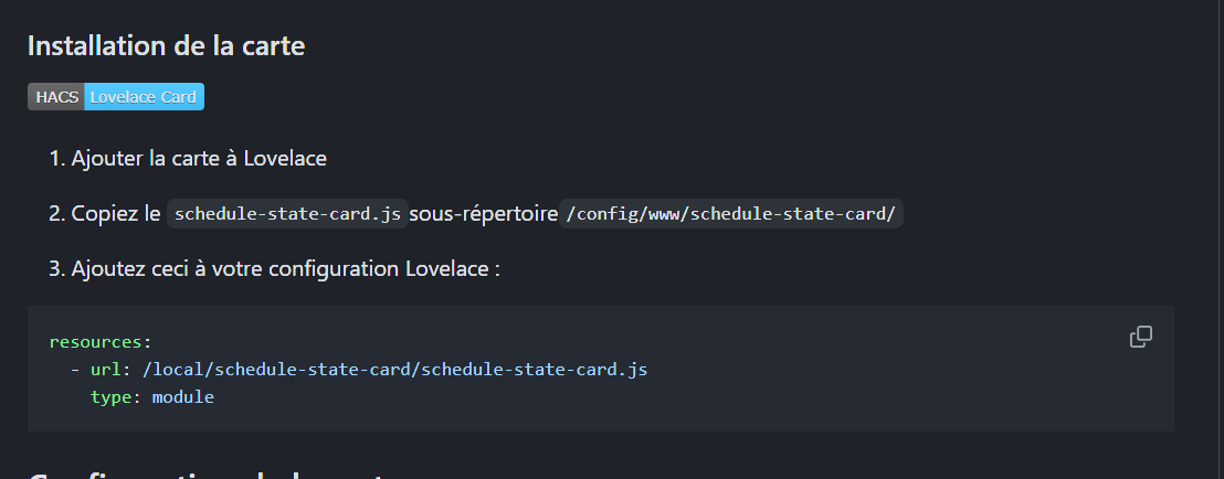

Ok, ça c’est pas impossible que ça ne marche pas bien (il y a 2 trucs dans le dépot) pour 1 seule définition du point de vue HACS

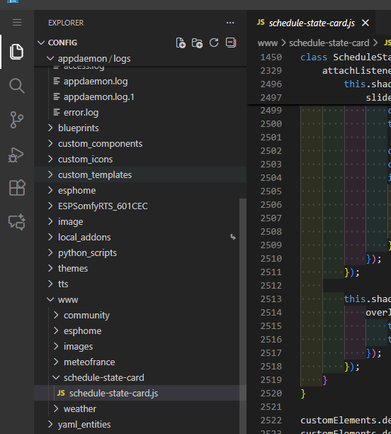

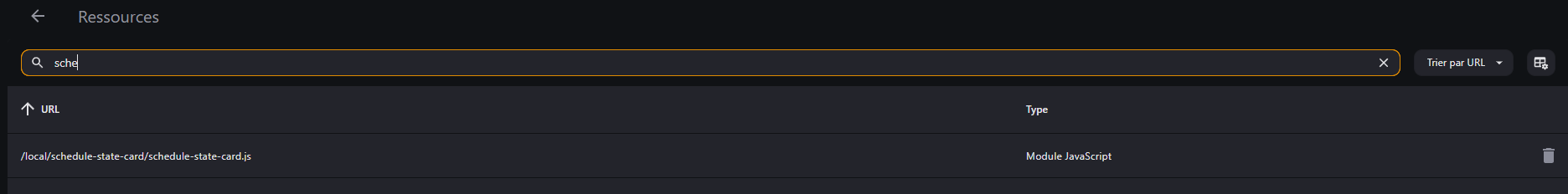

Tu peux copier le fichier js à la main et le mettre dans /config/www/schedule-state-card/schedule-state-card.js

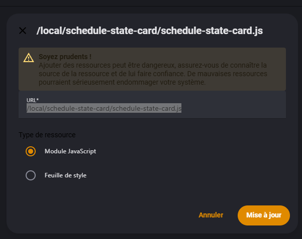

Et ensuite définir la ressources dans paramétres => dashboard => ressources (en haut à droite)
Attention là c’est « local » : /local/schedule-state-card/schedule-state-card.js
mais je ne vois en .js que carte-état-schéma.js et pas schedule-state-card.js, traduction en français ?
:face_with_crossed_out_eyes:
il y a une trad qui traine quelque part dans tes manips !!
Passe par vstudio
Renomme/remplace le contenu si besoin
horreur !!! c’est bon j’ai enlevé la traduction chrome !!! il traduit tout !!! même les noms de fichiers !
bon je continue la procédure…

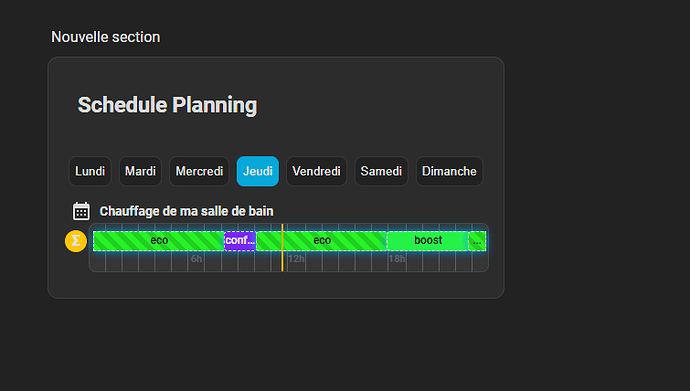

Bon ben ça ressemble à l’attendu :wink:

chaque ligne 0, 1, 2 etc… est là suite à une condition décrite dans le yaml, mais serait il possible de mettre un commentaire explicite à la place du numéro ? ça permettrait de savoir pourquoi tel scénario est actif et pas un autre ?
et cerise sur le gateau, le jour ou on pourra modifier les plages et même les conditions dans une UI graphique… mais ça c’est peut être beaucoup de code…

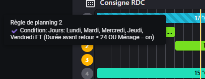

Tu as le tooltips pour ça, en plus de l’icone grise/colorée
Le remplacement du numéro par du texte c’est compliqué, ça bouffe la place pour l’affichage des 24h ..
ça c’est pas dans le projet immédiat, mais à ce moment là il conviendrait peut-être de fusionner le tout avec scheduler_state… un gros truc qui fait tout.
ok, je vois le tooltip,
je pensais aux gens qui vivent dans la maison et qui veulent voir l’état sur une tablette de pilotage à dispo par exemple, mais oui je comprends que l’on ne peut pas afficher de longs texte à cet endroit, ou alors un libellé définit dans le yaml, longueur fixe

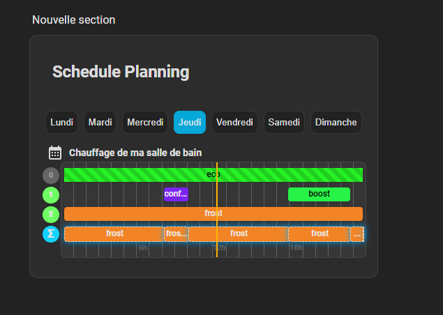

je teste l’ajout d’une condition sur ouvertrure fenetre avec un capteur d’ouverture, voilà le code que j’ai mis :
sensor:
  - platform: schedule_state
    name: "Chauffage de ma salle de bain"
    default_state: "eco"
    events:
      - start: "08:00"
        end: "10:00"
        state: "confort"
        condition:
          - condition: time
            weekday: [mon, tue, wed, thu, fri]
      - start: "18:00"
        end: "23:00"
        state: "boost"
      - start: "00:00"
        end: "24:00"
        state: "frost"
        condition:
          -state:
            entity_id: binary_sensor.f_salon_g_contact
            value: "on"
mais il la considère active en permanence semble t il , mon code n’est pas ok

j’ai trouvé la bonne syntaxe :
sensor:
    events:
      - start: "08:00"
        end: "10:00"
        state: "confort"
        condition:
          - condition: time
      - start: "18:00"
        end: "23:00"
        state: "boost"
      - start: "00:00"
        end: "24:00"
        state: "frost"
        condition:
          - condition: state
            entity_id: binary_sensor.f_ch_bm_contact
            state: "on"
et la détection est immédiate !
