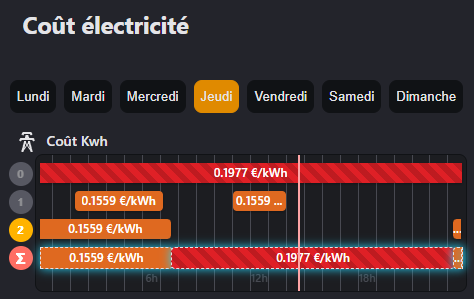

vtherm est très bien mais ça se limite au pilotage du chauffage. schedule_state c’est en principe valable pour n’importe quoi (On pourrait faire ça avec un template jinja aussi d’ailleurs)

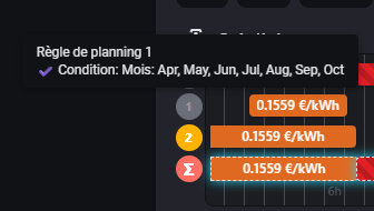

Là par exemple avec la future définition des HP/HC je me suis fais un truc qui détermine la valeur du tarif.
- platform: schedule_state
  refresh: "00:01:00"
  default_state: "{{ states('sensor.tarif_heures_pleines_ttc') }}"
  allow_wrap: true
  events:
    - start: "02:00"
      end: "07:00"
      months: &label_cond_ete [4, 5, 6, 7, 8, 9, 10]
      state: "{{ states('sensor.tarif_heures_creuses_ttc') }}"
    - start: "11:00"
      end: "14:00"
      months: *label_cond_ete
    - start: "23:30"
      end: "07:30"
      months: &label_cond_hiver [11, 12, 1, 2, 3]
Avec les ancres yaml (anchor) on arrive à éviter de recopier du code => les mois été/hiver et donc d’un coup on a une visu

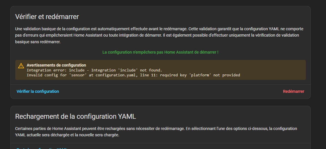

Lance la vérification déjà avant de toucher
j’ai ça
Donc il y a une erreur dans le/les fichier(s) sensors ça ressemble au modif de ce midi quand même
bon, rectifié
Deux erreurs :
  • sensor : le yaml de l’inclusion commençait par sensor: donc j’ai enlevé la 1ère ligne et décalé à gauche de 2 esp toute la suite en commençant par le - platform: schedule_state
  • influxdb : un décalage à gauche était présent en milieu de la config sur l’include, pourquoi, je ne sais pas, mauvaise manip de ma part ce matin ? l’ignore_attributes était aussi mal indenté…
    Modifs via file explorer windows et samba, rechargement des yaml, et plus d’erreurs, tout refonctionne, redémarrage HA aussi, ouf…

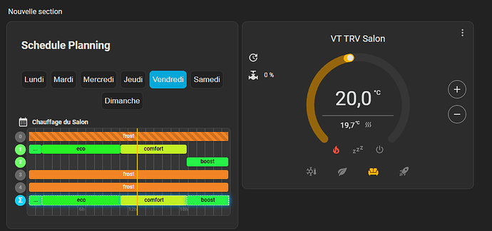

Mais j’ai créé l’automatisation qui transmet le state au VTherm, désactivé le scheduler de ce Vtherm, enlevé la détection d’ouverture dans le Vtherm.

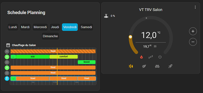

Test ouverture fenetre : passage immédiat en frost ce qui est bien la consigne côté schedule-card.
Fermeture : retour en eco alors qu’il était en boost à l’ouverture, eco est le default
J’ai aussi créé des petites plages pour changer le preset côté schedule-card mais j’ai l’impression qu’il reprenait toujours le default, eco, qui est affiché en ligne 0.
certainement à retester pour valider le constat.
sauf pour l’ouverture ou là il revient systématiquement au default et pas à la consigne précédente ou en cours si on est passé sur une autre plage du schedule_card.
A reprendre en test…
Plusieurs trucs :
  • Dans ta capture, c’est la consigne du petit bloc en bas à droite qui est normalement envoyée, tu peux le voir dans le sensor, dans l’automatisation aussi. Attention quelques minutes avant, tu étais bien en boost, mais là on ne voit pas la valeur (il faut vérifier le tooltips). Il faut vérifier que le cheminement que l’info schedule_state => automatisation => vterm se passe bien
  • Sur la ligne 1 (la seule active) c’est pas la peine de redéfinir une plage eco , c’est déjà la valeur par défaut…
  • Les lignes 2 et 3 sont sans doute fusionnables

Alors j’ai refait mes tests ce matin, juste sur détections ouverture et présence et ça semble etre ok.
J’ai modifié le default en frost, enlevé mes plages minuscules de test de planification d’hier soir.
Enlevé les détections côté Vtherm, et désactivé le schduler Vtherm.
Le code Yaml du schedule-card
  name: "Chauffage du Salon"
  default_state: "frost"
  events:
    - start: "00:00"
      end: "01:30"
      state: "boost"
    - start: "01:30"
      end: "11:00"
      state: "eco"
    - start: "11:00"
      end: "19:00"
      state: "comfort"
    - start: "19:00"
      end: "24:00"
      state: "boost"
      condition:
        - condition: state
          entity_id: binary_sensor.f_ch_bm_contact
          state: "off"
    - state: "frost"
      condition:
        - condition: state
          state: "on"
    - state: "frost"
      condition:
        - condition: state
          entity_id: input_boolean.presence
          state: "off"
Le statut Planning et Vtherm en normal :

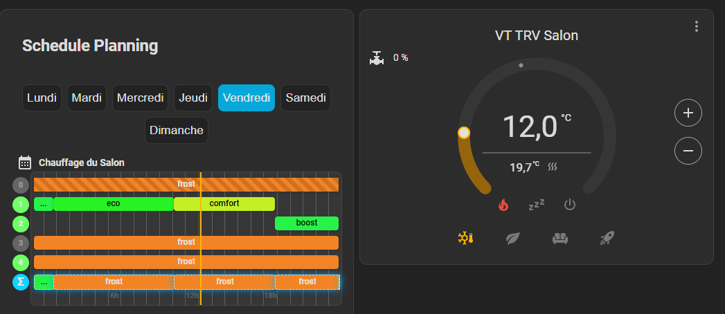

Le statut Planning et Vtherm avec absence, ligne 4
Si je réactive la présence, je reviens en Comfort, donc ok
Le statut Planning et Vtherm avec ouverture
Si je ferme, je reviens en Comfort donc ok aussi
Là ça semble parfait

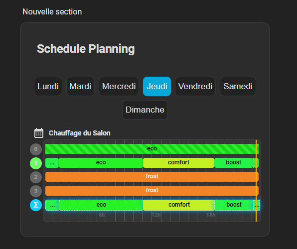

Question : Je ne comprends pas pourquoi la 1ère plage de 0h à 1h30 est resté en vert dans les deux tests absence et ouverture… Elle aurait dû passer en frost aussi ?

Oui à première vue, ça devrait être orange partout mais difficile à dire avec juste l’affichage, c’est basé sur la façon dont tu as codé ton schedule_state Partage ton code, je jetterai un oeil.
C’est bien l’idée de cette carte, pouvoir voir ce qui est nécessaire ou pas et éliminer les redondances

Coté affichage pour les couleurs eco/boost en vert, peux-tu retester en remplaçant cette fonction dans le JS (attention au cache du navigateur pour la prise en compte)
   getColorForState(stateValue, unit) {
        let str = String(stateValue).trim();
        const numMatch = str.match(/^[\d.]+/);
        if (numMatch) str = String(parseFloat(numMatch[0]));
        if (unit) str = str + "|" + unit;
        let hash = 2166136261;
        const prime = 16777619;
        for (let i = 0; i < str.length; i++) {
            hash ^= str.charCodeAt(i);
            hash = (hash * prime) >>> 0;
        hash = (hash ^ (hash >>> 16)) >>> 0;
        hash = (Math.imul(hash, 0x85ebca6b)) >>> 0;
        hash = (hash ^ (hash >>> 13)) >>> 0;
        hash = (Math.imul(hash, 0xc2b2ae35)) >>> 0;
        const goldenAngle = 137.507764;
        const hue = (hash * goldenAngle) % 360;
        const sat = 60 + (hash % 30);
        const light = 40 + ((hash >>> 8) % 25);
        const hsl = `hsl(${hue.toFixed(1)}, ${sat}%, ${light}%)`;
        const textColor = this.getTextColorForBackground(hsl);
        return { color: hsl, textColor: textColor };
