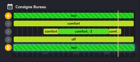

Et donc la carte pourrait donner un truc comme ça (c’est un vrai truc à moi, donc il y a des conditions en plus)

Mais je vois que tu as plusieurs planification pour une même pièce ou Vtherm dans mon cas, moi je n’en aurai qu’un actuellement , un peu à l’image de la ligne 2 avec 3 plages…
Quioque, j’ai des planifications différentes sur 4 pièces si présences d’invités… donc ça ferai 2 lignes de visu, voire 3 si j’ajoute la conditions absence… etc…
parfaitement
Chaque ligne correspond à une condition (une variante de la planification) donc c’est exactement comme toi :
  • quand je suis dans le bureau pour bosser, ça chauffe (ligne #1)
  • quand les invités sont là (clic/clac dans le bureau) : on chauffe (ligne #2)
  • quand c’est l’été : on ne chauffe pas (ligne #3)
Et comme là il n’y a ni invité, que nous sommes en hiver que, je ne suis pas dans le bureau, ça applique/génère la combinaison qui ne contient que eco (issue de la ligne #0, en orange/active, par défaut)

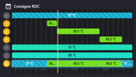

En complément voici un cas qui montre un peu plus le découpage :
Par défaut, on chauffe la maison à 17°C (#0)
Il y a 3 plages (fonctionnement en gros, dans les faits, il y beaucoup de conditions (pas les vacances etc)):
  • #1 et #3 qui s’appliquent tous les jours de la semaine (pas le WE)
  • la plage #2 ne s’active que quand il y a du TT
Parmis les inactives
  • la maison est vide (#4)
  • l’été (#5 je laisse ouvert les vannes pour éviter le colmatage => température maxi)
Donc au final, la composition reprends les plages actives et fusionne avec la valeurs par défaut

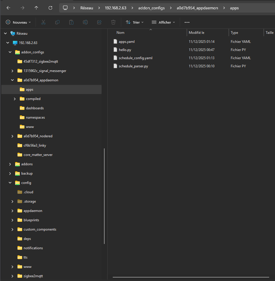

Alors hier soir j’ai tenté l’installation. Mais j’ai pas réussi pour appdaemon, il est installé mais comme il se met dans son propre jeu de répertoires et que je suis sous HAOS je n’ai pas accès à ces répertoires. Alors j’ai activé du Samba et je peux voir les répertoires HAOS via mon file explorer windows, je peux donc modifier les fichiers yaml.
Par contre dans le fichier apps.yaml on lui donne le chemin pour un /config/configuration.yaml qui semble être celui de HA ? et il dit toujours qu’il ne trouve pas ce chemin.
Voilà l’état de mes répertoires.
Essaye ça
schedule_parser:
  module: schedule_parser
  class: ScheduleParser
  config_file: /homeassistant/configuration.yaml
