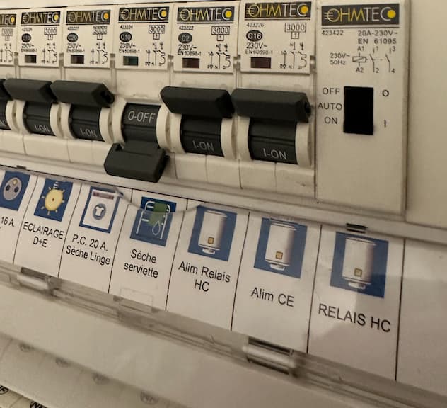

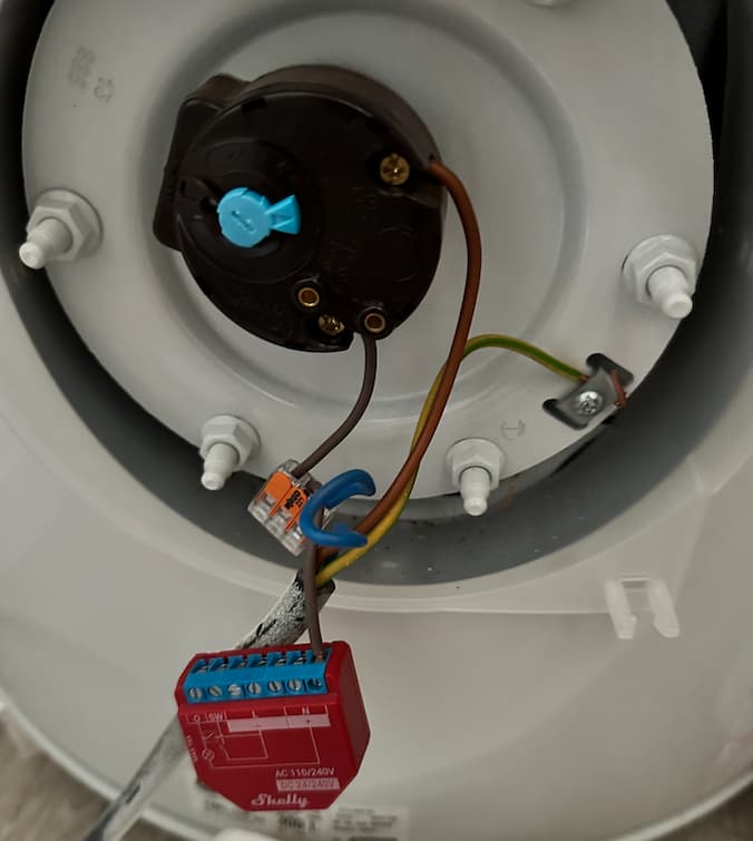

je viens de connecter un Shelly 1PM Plus a mon ballon d'eau chaude Atlantic 023130. (directement sur le ballon)
(ignorer le cablage)
Intérêt principal est de contrôler la consommation électrique, je contais laisser le conteur gérer l'heure creuse heure pleine, mais au final si je laisse le conteur sur "ON" je peux le géré moi-même avec home assistant.
  1. Just pour vérifier, mais se délestage OFF/AUTO/ON est uniquement pour le ballon d'eau chaude non?
  2. combien d'heures par jour je dois allumer le ballon ? (300L trois adultes / deux enfants) 5h33 ? uniquement la nuit?
  3. ce n'est pas dangereux de le laisser directement dans le module du ballon d'eau chaud (en termes de haute température?)
PS Je n’arrive pas a comprendre le réglage de la température, il y a une gauge qui fait plus loin que le + et entre-le + et le - il n’y a pas de chiffre. comment régler a une certaine température, par exemple 55c

Ce qui est potentiellement dangereux c’est faire passer la puissance par ce module, ok il est marqué 16A max et Shelly est plutôt une bonne qualité, mais de la à risquer le mettre entre 2000 et 3000W pdt plusieurs heures, pas certains que ce soit très safe.

J’ai plusieurs Shelly qui commande directement des radiateurs d’appoint, cela ne pose pas de problème, tu peux vérifier la T) du Shelly d’ailleurs. J’ai la sonde aditionnelle pour vérifier température de la pièce branché dessus .
Il est vrai que cela fait peur au vue du système de connexion.
Mais je dirait surtout qu’il faut l’éloigner de ton ballon, pas le laisser en dessous, ( risque de fuite du ballon ?)

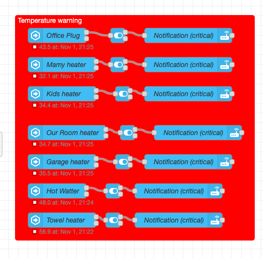

Suivant le shelly en intégration il y a un controle de température du module lui même et on peut gérer une alarme !

Pour le moment la sécurité dans mon cas se limite a une alerte critique (même quand le téléphone est en silencieux) quand la température est a plus de 90%

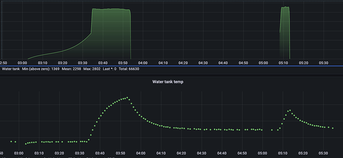

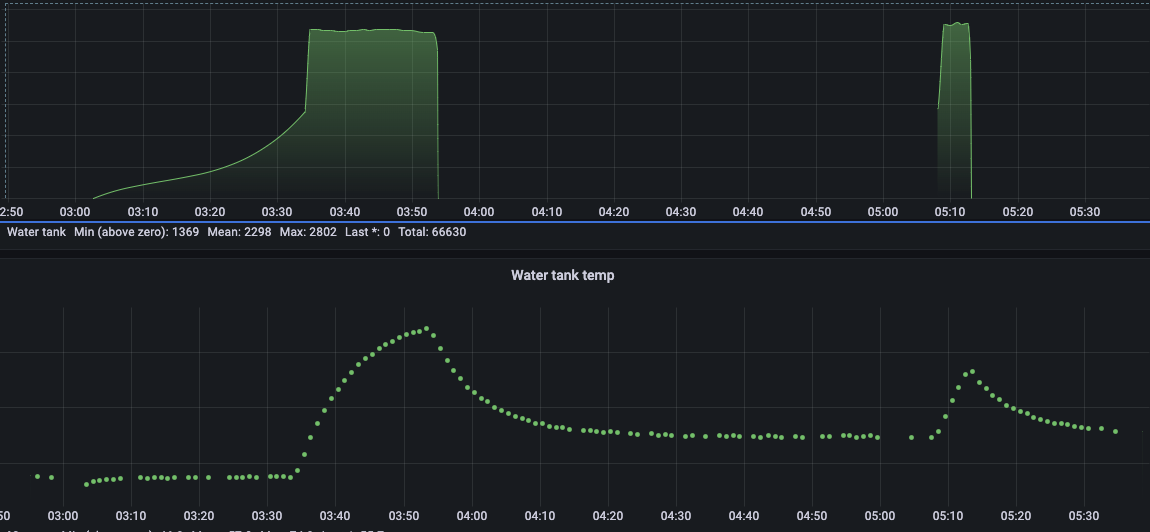

en tout cas je ne m'attends pas a ça, il a chauffé que entre 3:34 jusque 03:53 puis après 5:08 jusqu'a 05:12 pour un total de 1.1kWh

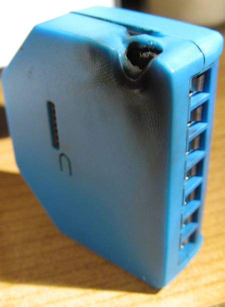

Si tu t’en sert comme contacteur, aucun problème.
Si tu utilises en mode puissance, il cramera un jour ou l’autre.
il a fonctionné pendant un certain temps, puis j’ai reçu plusieurs alertes concernant la température du Shelly qui était trop élevée (je ne me souviens pas exactement, cela fait plusieurs mois). En fin de compte, j’ai préféré le déconnecter.

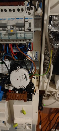

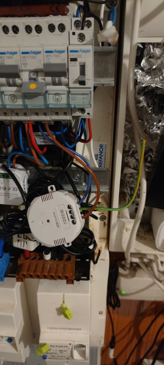

Désolé de déterrer un vieux sujet mais je me permets de rebondir sur ta réponse @Plouf34 , pourrais-tu ou une autre personne m'indiquer un schéma de branchement pour le Shelly Plus 1PM afin de remplacer mon actuel Chacon 54755 (qui fonctionnait en 433MHz depuis 8 ans et vient de rendre l'ame), celui-ci permettait de laisser passer le signal HC qu'à partir de 5h selon une automatisation et jusqu'à 7h55 afin de forcer la chauffe du CE pendant la fin de période d'heures creuses... j'intègre une photo ci dessous :
sur laquelle j'ai remplacé la sortie Neutre du Chacon par un fil de terre (Jaune / Vert) pour pouvoir plus facilement identifier les fils.
Chacon j'ai donc actuellement :
  • fil marron = arrivée Phase L
  • fil bleu = arrivée Neutre
  • fil noir = venant du compteur électrique C1
  • fil jaune/vert = vers Contacteur Heures Creuses

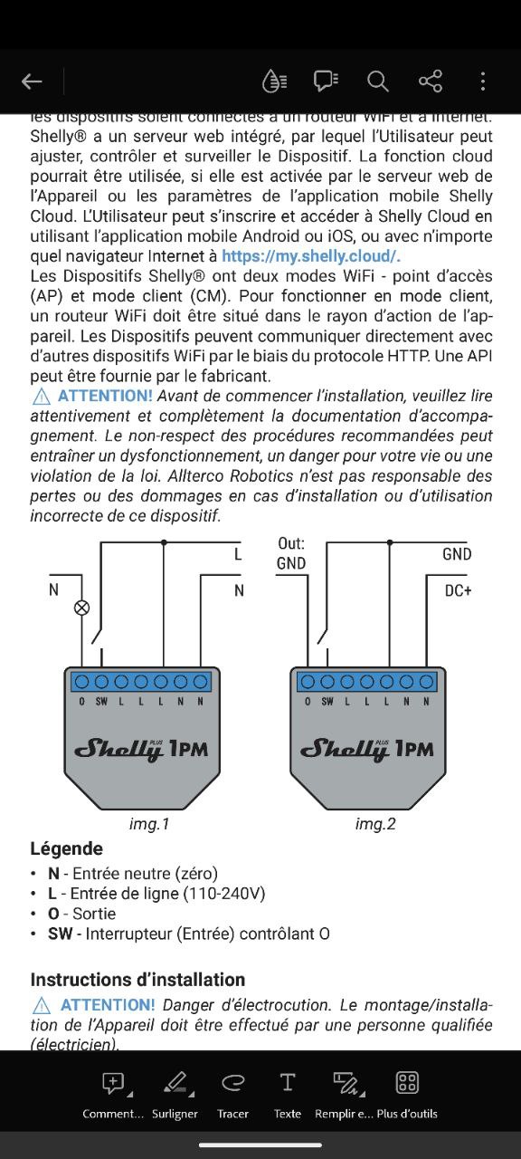

Et là je m'y perd sur le Shelly 1PM où sur la doc j'ai ce schema en fig1 :
Mon fil bleu arriverait donc sur le N (1er en partant de la droite), fil Marron arriverait sur la phase L en 3ème, par contre j'ai du mal à déterminer comment le shelly doit être utilisé pour mon fil noir et mon fil jaune/vert ? où doivent ils être connectés pour obtenir la même gestion qu'avait mon Chacon 54755 svp ?
Merci pour votre aide !

Attention aux câblages tu devais être en sortie avec Neutre, donc il faudra modifier l’alim du contacteur [A1/A2]
Le Shelly 1 PM est fait pour cder et voir la conso en sortie ! ici pas de problème pour le contacteur, mais tu ne veras pas la conso du Ch-Eau, le Shelly 1 aurait suffit pour faire la même chose, avec toujours modif câblage
Merci pour ton retour, effectivement le but n’est pas de mesurer la consommation du chauffe eau, j’ai une pince amperemetrique qui me suffit pour cela, un shelly 1 plus aurait effectivement suffit, peut être faudrait il que je passe sur un shelly 1+ ? . Ma question est surtout de savoir si c’est possible à brancher en l’état sans grosse modification ou s’il me faut renoncer et trouver un autre module, le seul but est de remplacer le chacon par un module wifi qui est + fiable car retour d’état, je ne souhaite plus de 433MHz où les pertes de trame sont trop récurrentes…
Merci d’avance,
lolo
Slt.
Disons quele 1PM (+) c’est bien on voit la conso( donc on sait son état), mais pour des puissances >2500 watts pas trop conseiller ! J’en ai sur tous mes radiateurs provisoires :kissing:
Pour le 1(+) tu sauras son état, mais pas forcé que ce qu’il alimente est en fonction !
