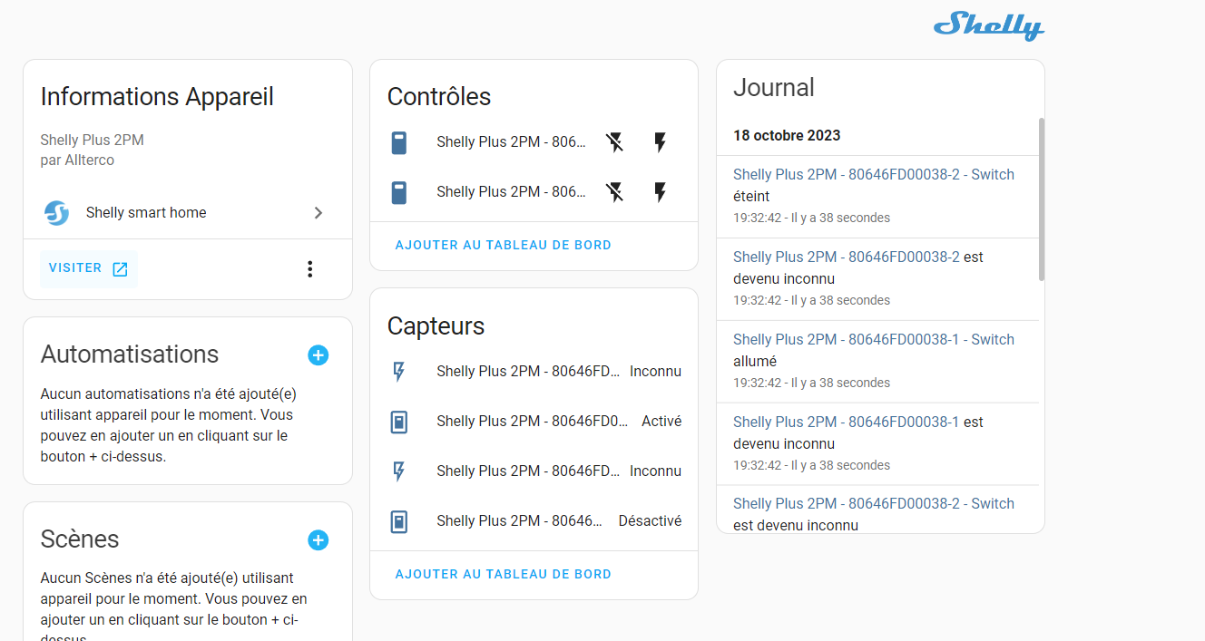

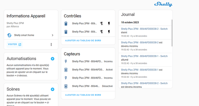

Mon shelly 2pm est detecté comme ca maintenant :

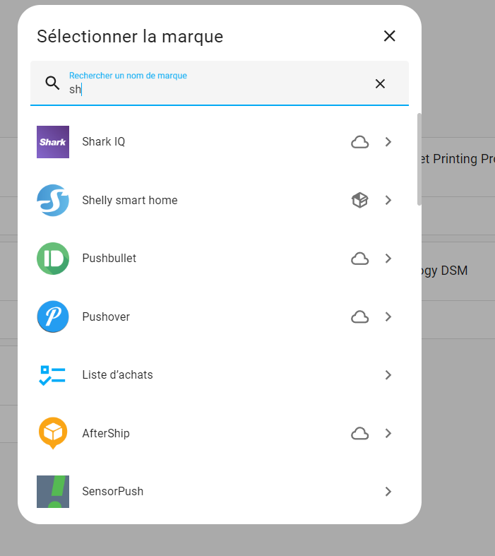

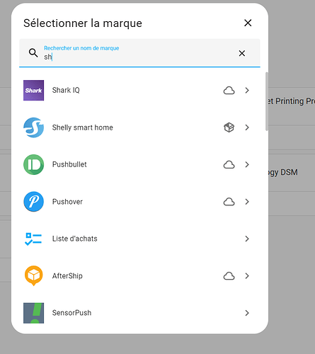

sinon en allant directement par ici
Je viens de tester sur mon HA dev
Ca n’a pas l’air aussi simple que ça car même en supprimant ShellyForHASS de HACS et en redémarrant, ça écrase toujours le lien vers l’integration officielle, que ce soit en voulant l’installer via HA ou via le lien disponible sur le site home assistant, et c’est donc toujours l’integration personnalisée qui est proposée… un beau b…del :thinking:
Il vous faut supprimer, à la main, le dossier shellyforhass dans le dossier custom_component
OUI, j’ai oublié de le préciser après la finalisation de mon test. Suppression de ShellyForHASS du dossier custom_component, redémarrage de HA et revoilà l’intégration « OFFICIELLE »

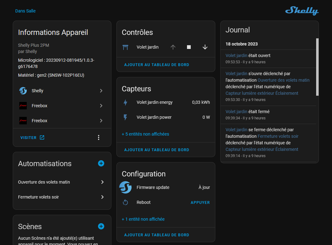

A tout hasard vous auriez une capture d’ecran d’un shelly 2 pm en mode volter roulant svp ?
Que veux-tu exactement?

Juste une capture d’ecran de ce que tu vois dans HA
