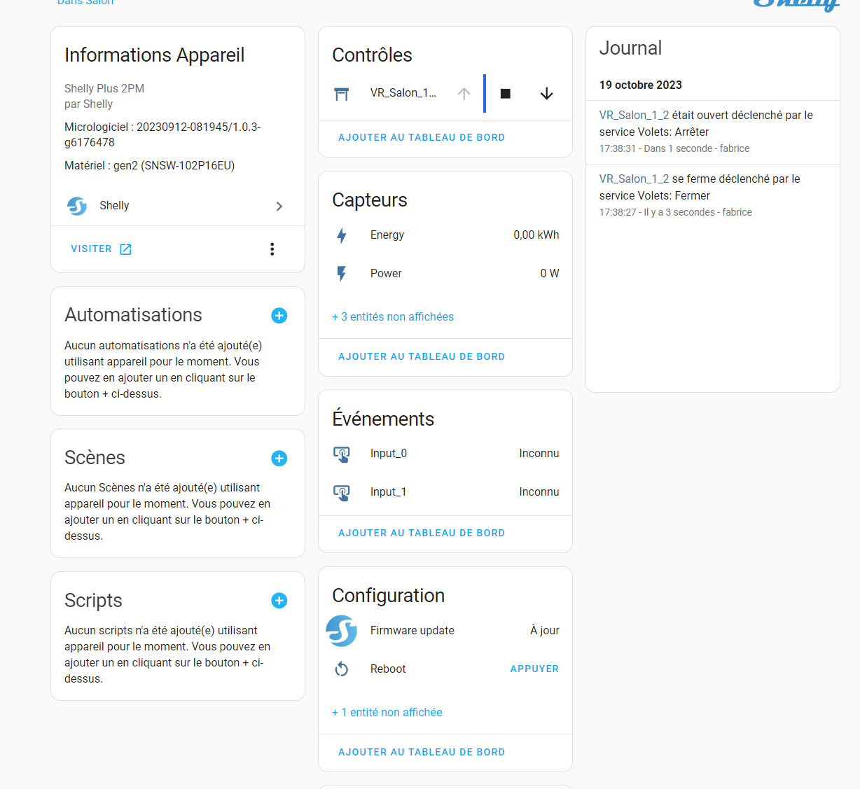

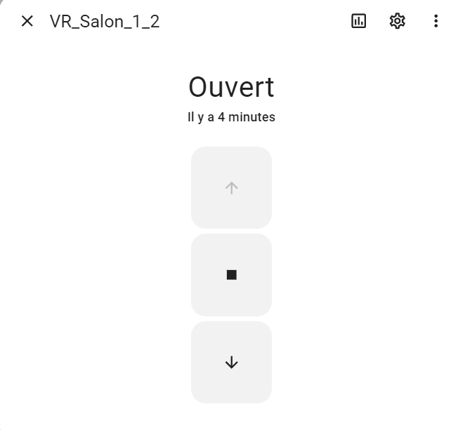

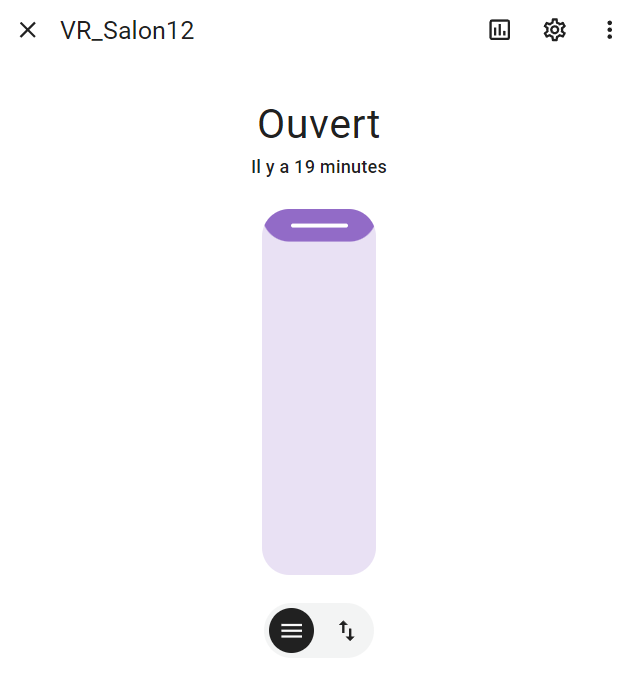

Bon j’ai encore un petit soucis de contrôle. Je peux fermer ou ouvrir le volet via HA. Je peux le stopper. Mais je ne peux pas le reouvrir ou le refermer le bouton reste grisé…

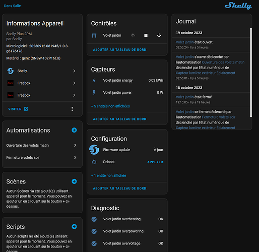

:tada: je n’ai pas « Evenements » par contre j’ai « Diagnostic », étrange aussi la barre verticale que tu as entre l’icône flèche vers le haut et stoppe.

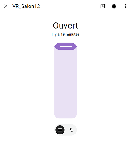

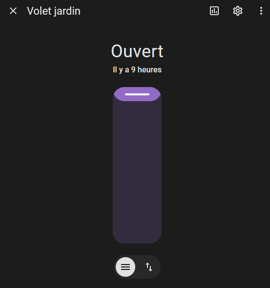

Quand tu cliques sur ‹ VR_Salon_1… › de ‹ Contrôle › est ce que tu as ça?
Après vérification, la partie que tu as dans « événements », je l’ai dans « capteurs »
non j’ai ca :
La barre c’est rien juste un bug d’affichage
J’ai l’impression qu’il ne remonte pas correctement son état, as tu fais un étalonnage du module?
Nickel :+1:
Comme quoi c’était bien un pb d’integration officielle/non-officielle
oui je vais refaire un calibrage

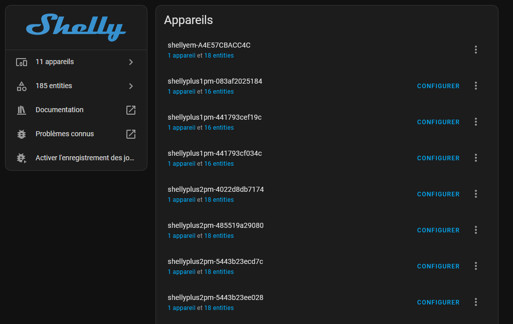

Bonjour,Je viens de passer de Domoticz à HA et étant novice avec cette appli, Quelqu’un peut-il me venir en aide afin de configurer correctement mes Shelly 2PM. Comme vous HA en reconnait pas la fonction « volet ».
Je pense avoir correctement supprimé HACS puis l’intégration et après un redémarrage de HA en allant sur appareils et service en en recherchant Shelly je retrouve « Shelly smart home » et là, même histoire seule les icons de puissances sont disponible et pas de commande de volet.
