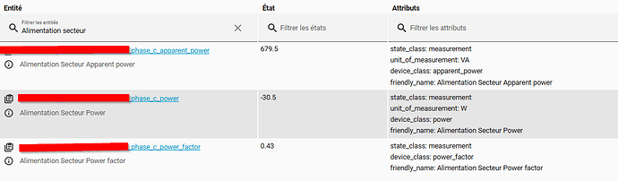

Montre tes capteurs dans HA sur Shelly
Ici 2EM
Voila ce que j’ai.
Et dans energy il me propose que Total Active energy
maintenant je vois que je me suis trompé , il me remonte des W
Alors Normal il faut que ce soit des kWh, donc obligé de passer par un" template" ou comme dit @AlexHass [@Pulpy-Luke ] par une somme de Riemann !

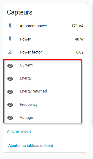

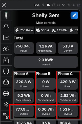

Je viens d’installer un Shelly pro 3Em mais je n’arrive pas à retrouver les capteurs d’énergie par phase. Installation monophasé avec un pont entre C et A, et deux tors Sous HA ils sont en grisés
Merci de votre aide
