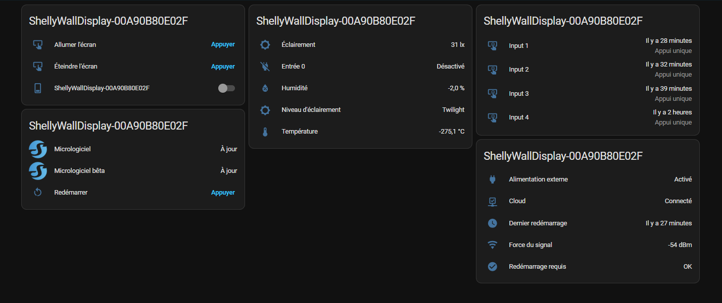

Pas sympa ! , pas de sensor T° et %, il faut appairer en USB !

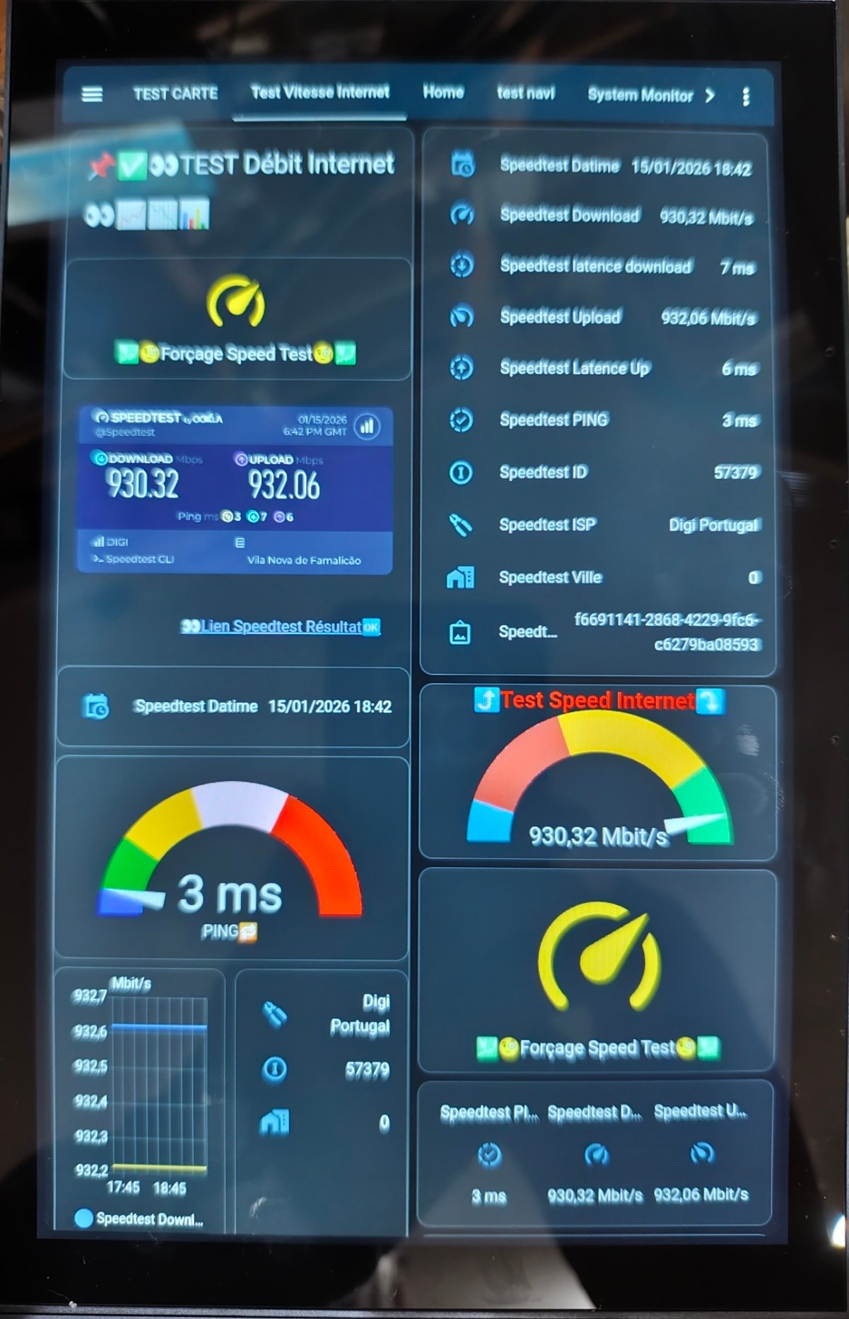

Une photo en mode portrait sous HA, il faut que je fasse des dashb pour cette bête !

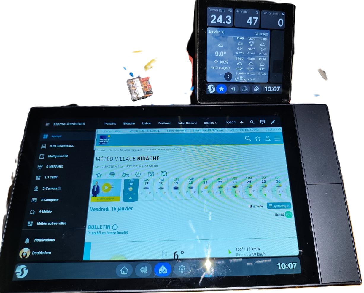

Une photo de la différence grandeur entre les « wall » ( pas installé définitif, mode labo :innocent:

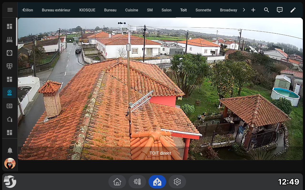

Une petite vidéo pour le Flux , c’est pas mal je dirais il faut effectivement adapter ..
Je vais mettre en transfert sur serveur Free en France ! :backhand_index_pointing_right: :cinema: MDP mon Pseudo :innocent:
On voit bien le flux , il pleut !
