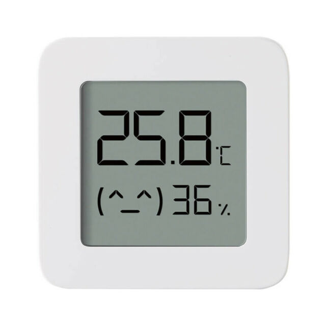

Ta le Xiaomi LYWSD03MMC en bluetooth, qui peut faire de l'affichage en le flashant avec un firmware depuis un mobile. ( rien a démonter ).

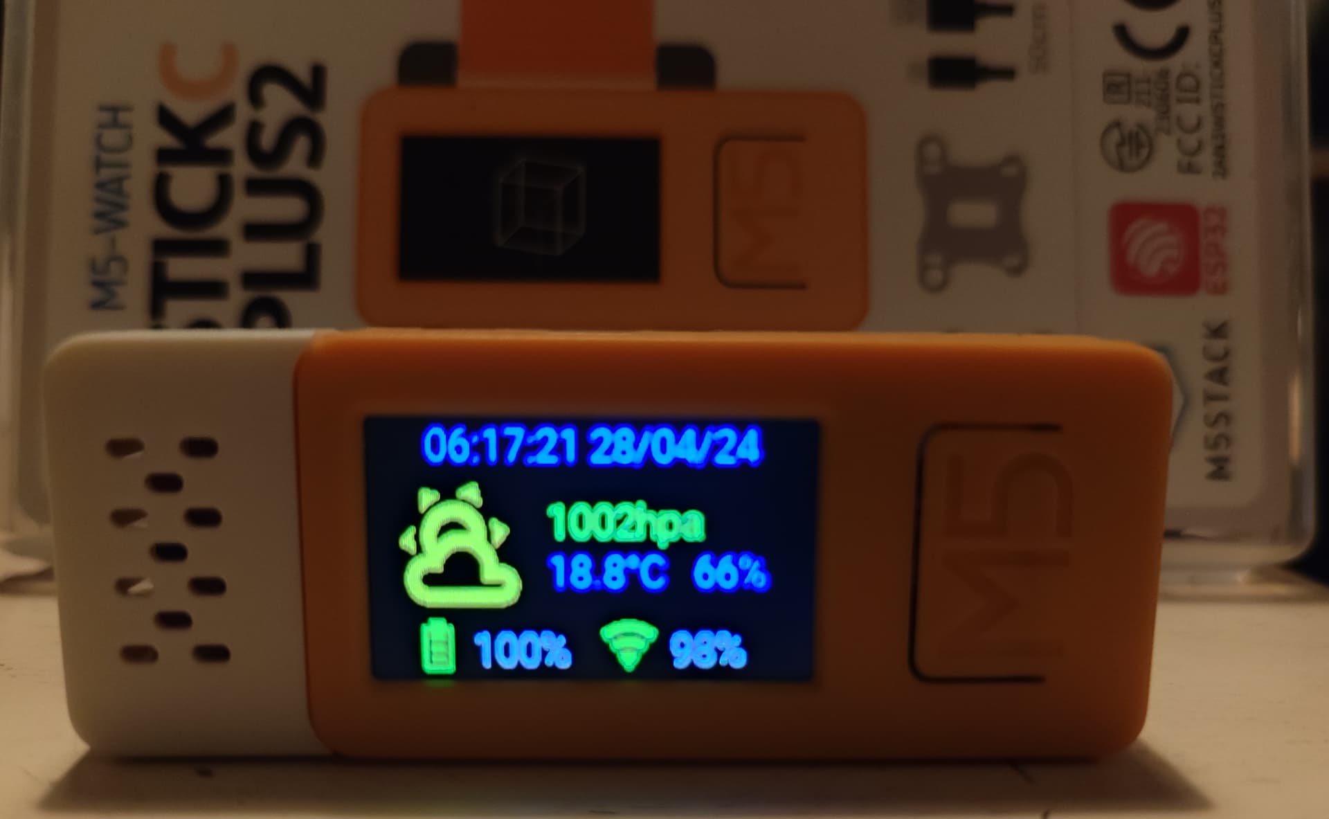

ta le M5StickC Plus2 en wifi, tout en 1. esp32, écran , batterie, bouton.
j'ai fais un baromètre avec esphome:
Sans deep sleep , et écran éteint, ca tient 4h30 sur batterie.

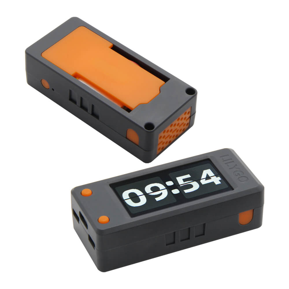

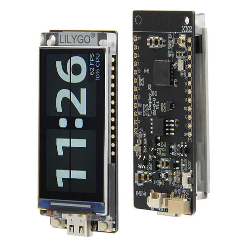

Ta le LiLYGO T-Display-S3 avec boitier en option ( que j'utilise aussi ):
https://www.lilygo.cc/products/t-display-s3?variant=42585826558133
ta un projet:

Tu indique que le produit Xiaomi peut être utilisé en afficheur en le flashant.
Il est BLE mais peut être également flashé pour le passer en Zigbee
(Convertir vos thermomètres Xiaomi en Zigbee - AutoDomo).
Est-ce qu'il peut alors être également détourné comme afficheur ?
Ce qui me fait penser qu'il est sans doute possible de détourner un autre objet Zigbee pour avoir des propriétés d'affichage sous Zigbee2mqtt ?
Si tu as vent d'une telle possibilité, je suis preneur sous Zigbee.
Encore merci.
Bertrand.
Je crois pas que ca soit possible.
Effectivement on peut flasher le Xiaomi LYWSD03MMC pour le convertir en zigbee mais pour l’utiliser comme thermomètre. Pas vue de mode display pour le zigbee.
