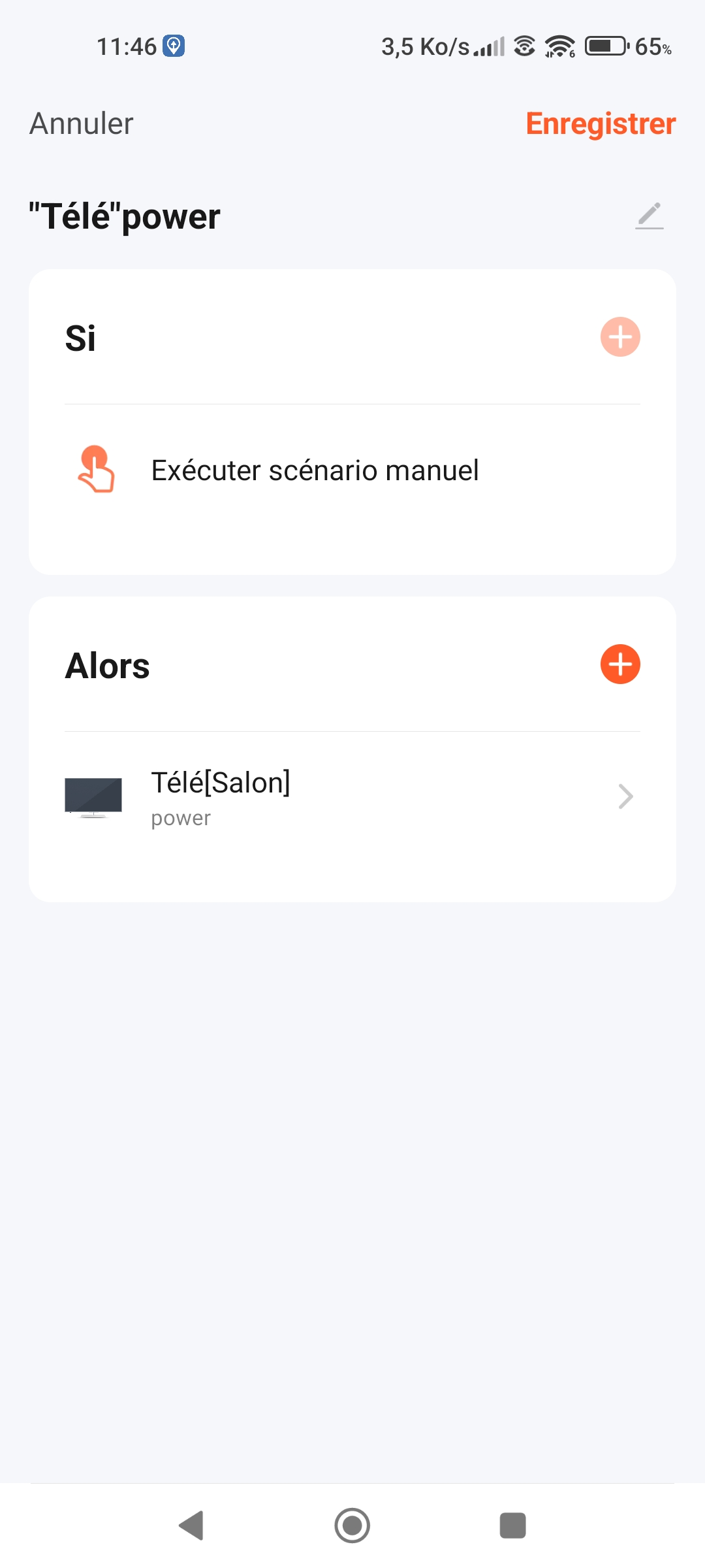

Tu peux par contre créer des scènes sur l'application Tuya, qui elle remonte dans HA.
exemple de scène:

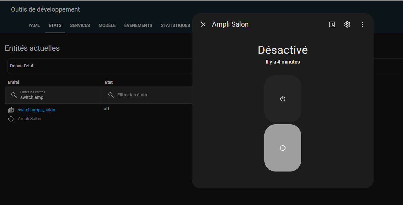

Tu peux créer un switch aussi:
switch:
  - platform: broadlink
    mac: 'A0:43:B0:xx:xx:xx'
    switches:
      - name: Ampli Salon
        command_on: JgDcAAABFYkTMRI0ERESERMPFDEUDxxxxxxxxxxxxx
        command_off: JgDcAAABFYkTMRI0ERESERMPFDEUDxxxxxxxxxxxxx

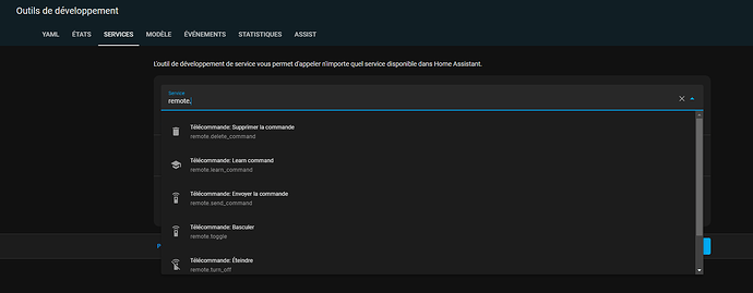

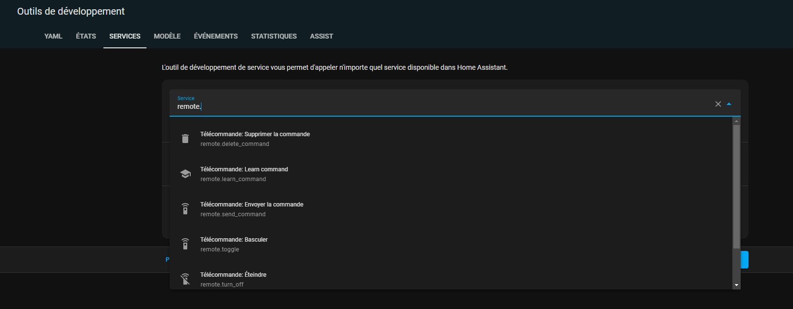

J'ai réussi à piloter ma clim avec une interface simple via localtuya_rc.
J’ai un émetteur Tuya IR/RF que j’utilise pour piloter ma clim via l’application Tuya depuis plusieurs années. Pour être plus autonome, j’ai décidé passé sur HA en local depuis peu. Du coup, je débute et je voulais savoir si ce que j’ai fait est bon et s’il est possible de faire mieux.

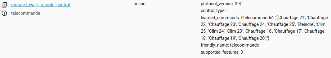

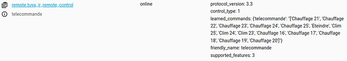

J’ai installé ClusterM/localtuya_rc pour utiliser cet émetteur IR/RF (id entité : remote.tuya_ir_remote_control ; device_id: db429617753d07508eaca4dcd3f5e1dc). Mais cet outil ne permet que d’utiliser des actions (via remote.send_command) pour simuler une télécommande. Cependant il permet de mémoriser des trames (via remote.learn_command) facilitant l’utilisation.
J’ai donc mémorisé une commande “Eteindre” et des commandes “Chauffage xx” et “Clim xx” (dans mon cas, j’ai enregistré avec le device: telecommande).

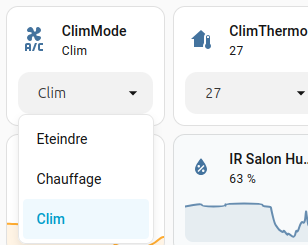

Pour le piloter plus facilement, j’ai créé deux entrées (dans Appareils et services) de type Liste déroulante : ClimMode (options : Eteindre, Chauffage, Clim) et ClimThermo (16, 17, 18, 19, 20, 21, 22, 23, 24, 25, 26, 27). Ces deux entrées sont affichées dans ma page Map :

J’ai enfin créé une automatisation (Telecommande Clim) qui se déclenche lors du changement d’état de mes entrées et qui appellent l’action remote.send_command avec, en commande, les états des entrées ClimMode et ClimThermo (Eteindre n’a pas besoin de l’état de ClimThermo) :
alias: Telecommande Clim
description: ""
triggers:
  - trigger: state
    entity_id:
      - input_select.climmode
  - trigger: state
    entity_id:
      - input_select.climthermo
conditions: []
actions:
  - if:
      - condition: state
        entity_id: input_select.climmode
        state:
          - Eteindre
    then:
      - action: remote.send_command
        metadata: {}
          command: "{{ states.input_select.climmode.state }}"
    else:
        metadata: {}
          command: >-
            {{ states.input_select.climmode.state }} {{
            states.input_select.climthermo.state }}
Quand pensez-vous ?
Est-il possible d’améliorer le système ?
