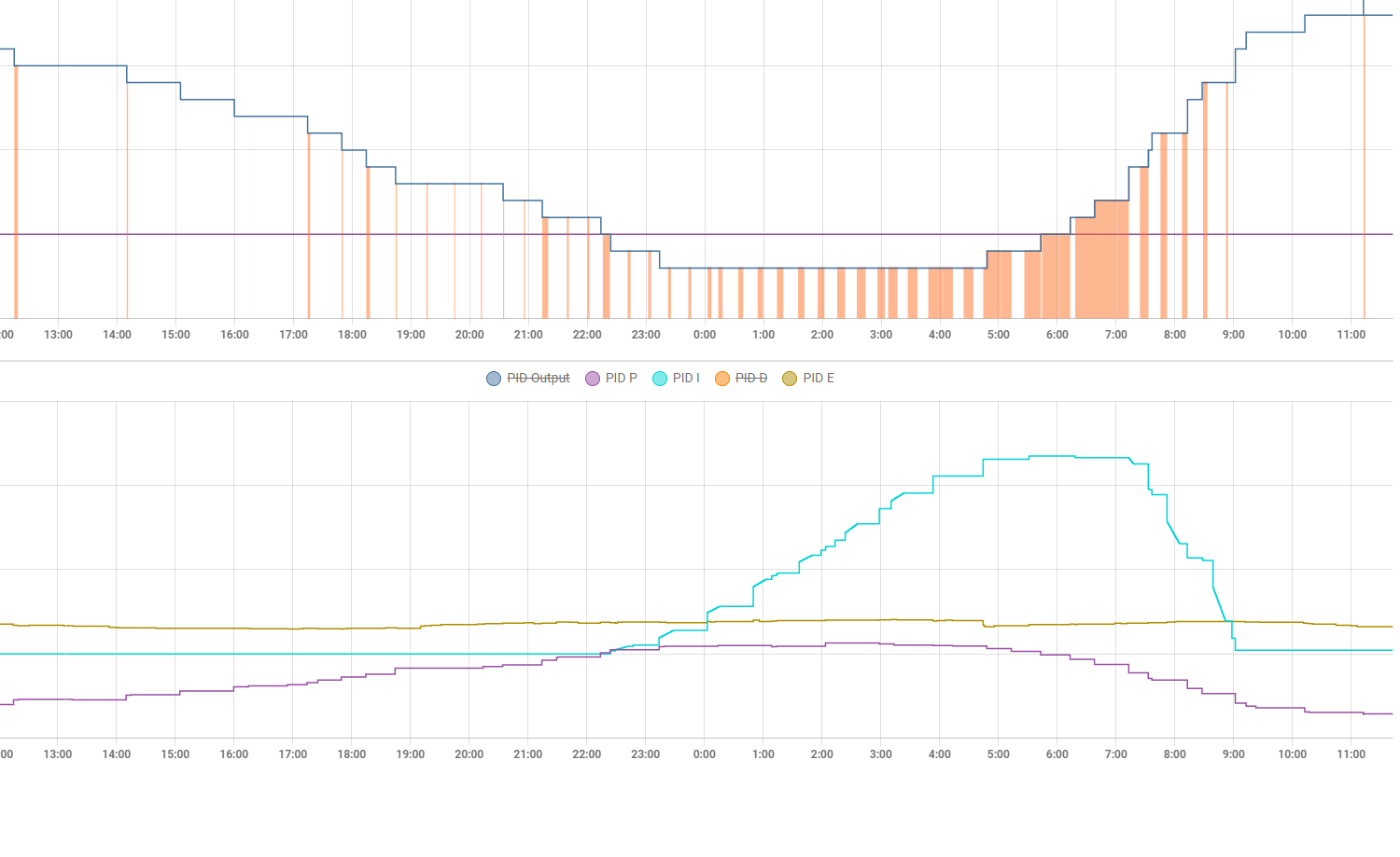

Bon je m en sors pas avec les reglages…
Cf capture la.
Toujours difference a 50 sans avoor modifié le code. Pas touchés les params, j ai juste attendu qq jours.
Je sais pas quels params je dois touchés mais ca se rapproche du 1° au dessus.
Il continue de chauffer alors que la consigne est depassée. Il n’a pas suffisamant anticipé…
Ton P est trop faible, comme tu fais des steps de température sur la consigne, et que ton P est bas, le I augmente rapidement en début du step alors qu’on est très loin de la consigne. Du coup une fois proche de la consigne, le I est déjà trop haut et surcompense le P et le D.
Si tu doubles Kp et Kd ça devrait aller dans le bon sens.
Après, il n’est généralement pas recommandé de faire des changements de consigne sur un plancher chauffant. La conso économisée sur la nuit est perdue le matin pour revenir à la température de confort à cause de l’inertie. Donc je pense que les réglages actuels fonctionneraient sûrement mieux sans ce step.

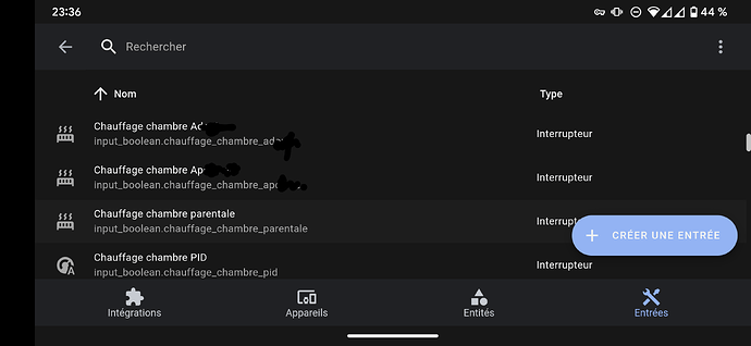

J ai dans ce studîo installe un plancher électrique en Reno avec le thermostat
C est pas top car il prends la température du thermostat qui du coup est relativement faussée quand il fonctionne
Je pourrai mettre ton thermostat par dessus celui ci avec une sonde de température a distance ?
Oh ben oui, ça devrait marcher. On peut même imaginer utiliser la température mesurée par le thermostat lui-même plutôt qu’utiliser un capteur en plus.
On crée un sensor qui récupère l’attribut température actuelle du thermostat, et une entrée interrupteur template qui va régler une température de consigne haute ou basse sur le thermostat physique selon si le smart thermostat demande à chauffer ou non.
Et je ne vois pas pourquoi le chauffage perturberait le thermostat physique, sauf s’il est mal placé (il faut le mettre à 1m50 du sol, à l’abri du soleil et éloigné des sources de chaleur).
Cool
L’attribut température ça j ai déjà installé le template .
Par contre m interrupteur dont tu parles je vois pas trop ce qu il fait faire
Example: j’ai 3 Smart thermostat qui contrôlent mes vannes Netatmo (vue comme des climate dans HA).
J’ai donc 3 entrées interrupteurs (input_boolean) que mes thermostats contrôlent via le heater
Un des thermostats:

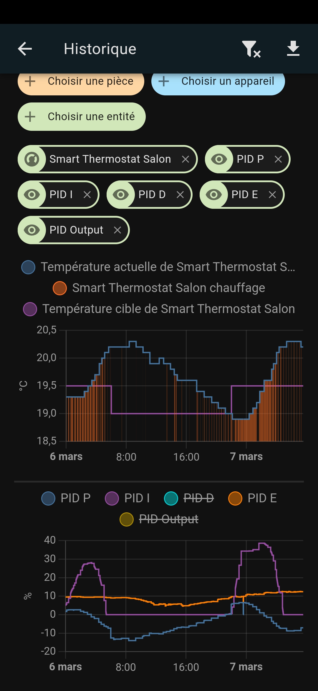

J’ai modifié les params comme tu m’as dit. C’est pas encore ça…
J’ai aussi appliqué ta modif de code pour le difference, ça va pas mieux. Mon relais se ferme trop longtemps…
Je ne comprends pas trop car avec une difference de 50% et un cycle de 20 minutes.
Le relais ne devrait pas se fermer plus de 10 minutes.
J’ai aussi appliqué le min_cycle_duration: 60. J’avais vu par moment que le relais s’activait pendant 5 secondes, ce qui ne sert pas à grand chose et pas sur que ça soit top pour la résistance.
Le pid_i monte beaucoup trop haut. Et je pense que la modification ne fonctionne pas correctement car l’integrale doit continuer à monter alors qu’on depasse 50%.
