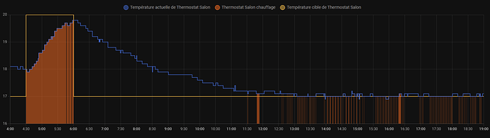

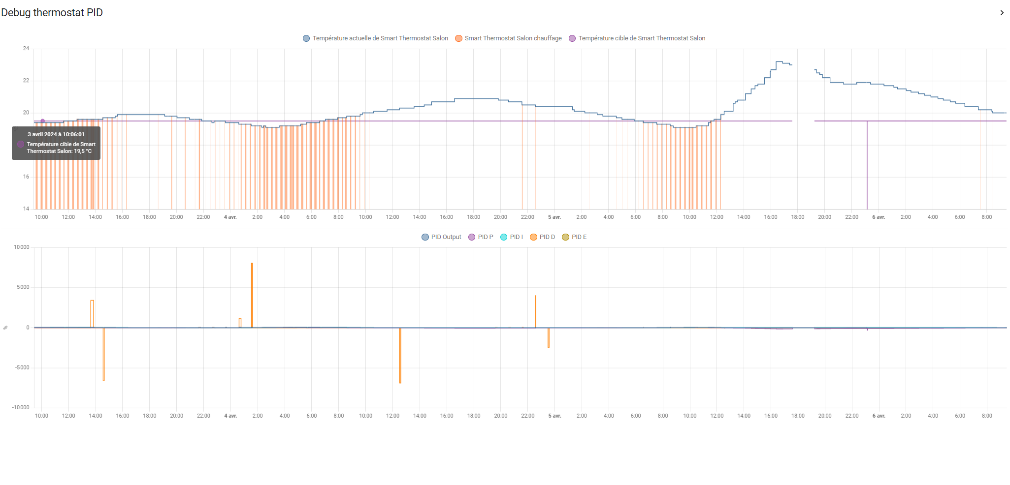

Sinon est ce que c'est normal que mon PID-D dépasse les 100% ?
PS : ne prends pas en compte le dépassement de la consigne.... C'est naturel... baie vitrée plein sud :wink:
Oui, c’est normal, les P, I et D ne sont pas limités, seule la somme des trois est limitée selon le paramétrage du thermostat. Ainsi si la température chute très vite, le D peut devenir fortement positif et compenser P et I pour quand même allumer le chauffage et anticiper le besoin de chaleur pour ne pas trop descendre sous la consigne.
Mais tes courbes montrent bien la nécessité d’ajouter un filtrage sur D pour qu’il soit plus lisse et ne fasse pas que ces pointes. Mais ça demande plus de temps de développement que je ne peux en dégager pour le moment.

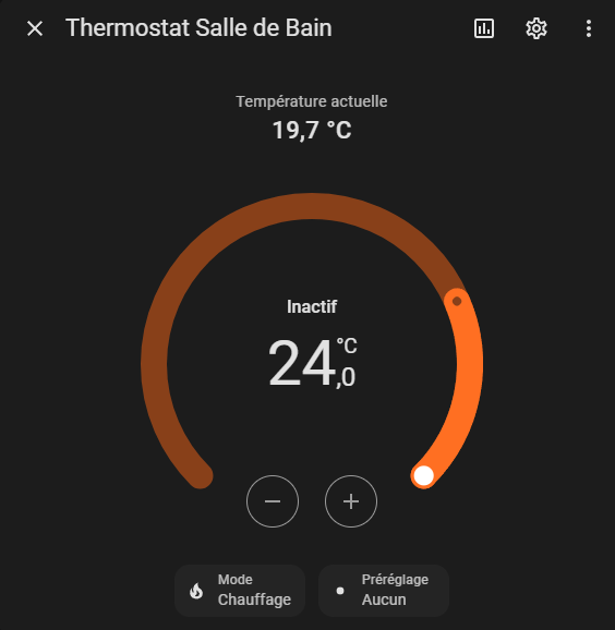

Merci pour ce thermostat, j’avais justement peur de ne pas retrouver une solution de chauffage aussi complète que sur Jeedom, grâce à toi c’est chose faite !
J’aurai deux petites questions pour mon intégration :
  • Pour contrôler mes radiateurs par Fil Pilote, j’utilise des relais Shelly 1 avec une diode, de ce fait le relai fermé (ON) correspond à un radiateur éteint, et le relai ouvert (OFF) au mode confort. J’ai vu dans ta documentation une option pour cela, j’ai donc ajouté le paramètre invert_heater: true à ma configuration, mais apres plusieurs essais je n’arrive pas a obtenir un allumage de mon radiateur, existe t’il une autre configuration particulière pour cela ? Comme je débute sur HA j’ai peut être loupé quelque chose.
Voici mon réglage pour l’instant (le PID n’est pas encore configuré car je n’ai pour l’instant aucune idée des réglages a adopter, j’irai a tâtons au retour de l’hiver pour tester) :

Après vérification, je pense que ca vient d'une erreur de configuration de ma part, même lorsque je passe en mode chauffage, et que je règle la température au maximum dans les bornes définies, le thermostat affiche "inactif", ou alors c'est parce que la température intérieure / extérieure est jugée trop élevée ?
Salut. Je ne vois pas pourquoi ça ne fonctionne pas. Tout semble OK dans l configuration. As-tu attendu quelques minutes pour voir si ça se déclenche ? Le fonctionnement par PWM implique une alternance de périodes off puis on. Le thermostat peut parfois nécessiter une mise à jour de la part des capteurs pour s’initialiser correctement.
Le mieux serait d’activer les logs et voir dans les journaux ce que l’intégration renvoie.
Etrange, j’ai réessayé quelques jours plus tard avec les mêmes paramètres, et cela fonctionne, merci !

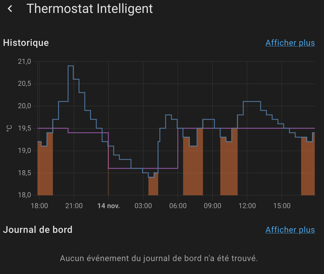

J'ai longtemps cherché ce type de thermostat il y 6 ans, 5 ans, 4ans... m'étant fait ma propre gestion sous nodered j'avais laissé tomber.
J'ai une chaudière pour chauffage central dont j'ai désactivé le satellite pour une gestion en contact sec et des capteurs Zigbee SonOff(plus réactifs comparés à mes anciens Aqara mais toutes les 30min tout de même) dans à peu près toutes les pièces + extérieur.
En région parisienne, ma maison a 1 siècle et possède des murs en pierre + platre sans isolation extérieure ni interieure sinon dans 2 chambres refaites à neuf, l'intertie est très forte et le confort de chauffage n'est pas extra du fait des effets yoyo(mais bien mieux que du temps où on gérait le chauffage avec le satellite Frisquet).
Ma gestion actuelle sous Nodered me permet de définir différents schedulers(home/away/absence courte) par saisons et chaque scheduler possèdent des tranches horaires avec sa température cible et le capteur de référence associé.
Ex: Scheduler Home, du lundi au dimanche 7h à 17h : 19.5°C sur référence salon, puis boost de 17h à 20h à 19.9 sur salon, puis 18.6 de 20h à 6h sur référence du capteur de la chambre de ma fille qui a le plus de déperdition(exposition Nord + 2 fenetres)
Mon flow NodeRed est plutôt bien fait avec interaction avec thermostat générique sur HA/Lovelace mais je cherche aujourd'hui à simplifier mais surtout à améliorer ça pour retrouver plus de confort, donc un grand merci @ScratMan pour ce composant !

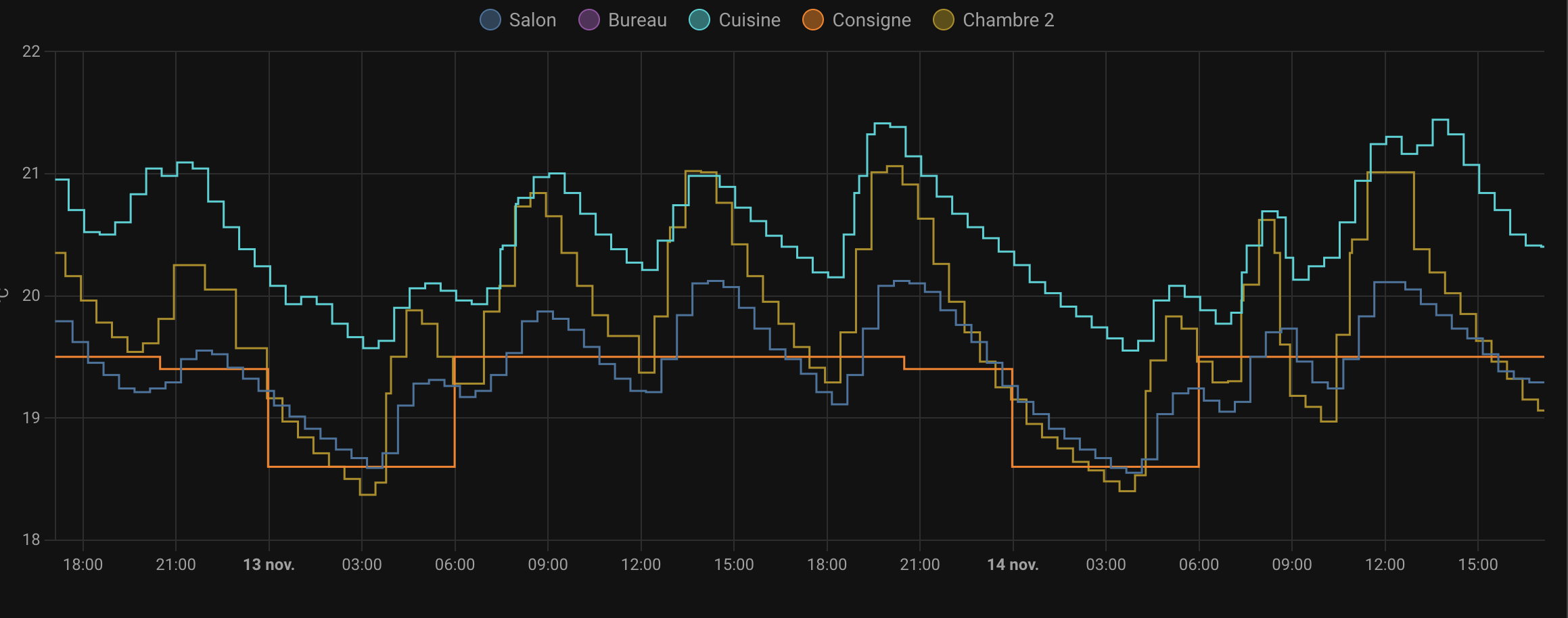

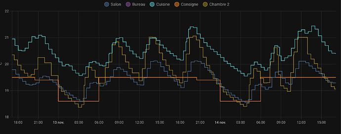

Ci dessous un graphs des températures sur 3j:
Et
sur la journée avec le temps effectif de chauffe en orange:
Donc ci dessous une liste de que je pense avoir compris des choses de cette grosse heure de lecture des plus intéressante mais chaque item me renvoi à une question ou deux :smiley: :
  • Je vais devoir changer de capteurs pour la/les pièce(s) de référence pour avoir un polling lpus court(ex esp32 + sonde précise). Pour autant est-ce un prérequis strict à un démarrage ou puis déjà me contenter d'une actualisation toutes les 30min ?
  • Une consigne qui varie pose problème donc mon système actuel de multiples capteurs de référence risque aussi de poser soucis. La gestion par PID ne permet-elle pas de légères tolérences, disons <= à 1°C et si oui quelle en serait la limite max de variation possible ? Est-ce à dire que le composant thermostat généric dans lovelace ne doit plus être utilisé pour faire varier la consigne(madame ne va pas être contente...) ?
  • Quid sinon de mettre en oeuvre 1 smart thermostat par pièce/capteur de référence et de les activer/désactiver sur une logique de scheduler ?
